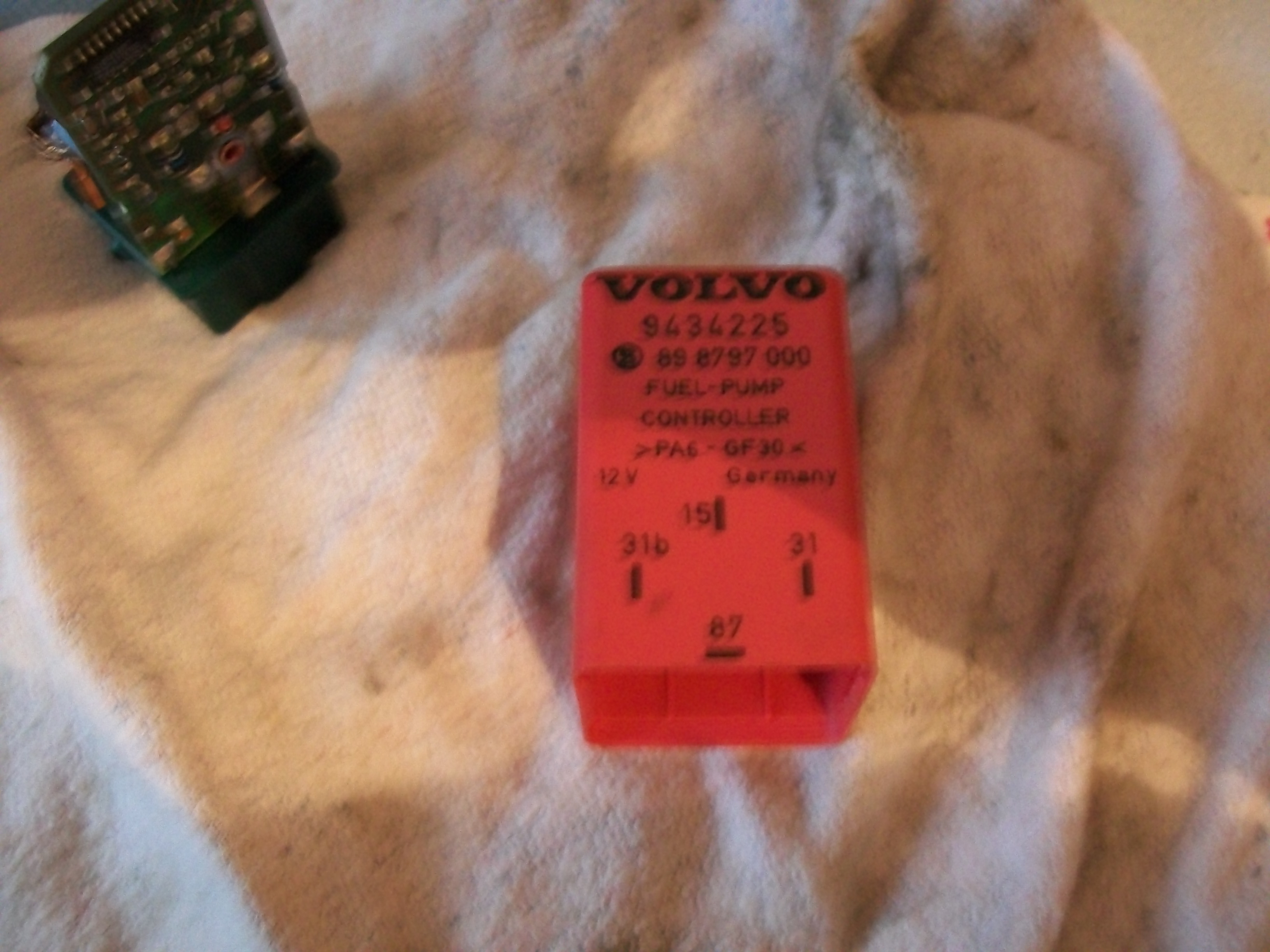

In cazul in care aveti diverse probleme si il suspectati, se poate verifica si repara (e nr. 103, este deobicei rosu sau galben si se ascunde sub capacul de la sigurante de la motor) ( 4 x torx25).
Am gasit unul cu probleme aruncat prin plasa cu relee care o am. L-am incercat la mine sa vad daca merge si motorul a functionat fix cat a fost benzina in rampa. Curiozitatea de student la inginerie m-a impins sa-l desfac si sa il studiez putin. Ma asteptam la ceva mai horror, dar e rezonabil.
Pentru reparatie:

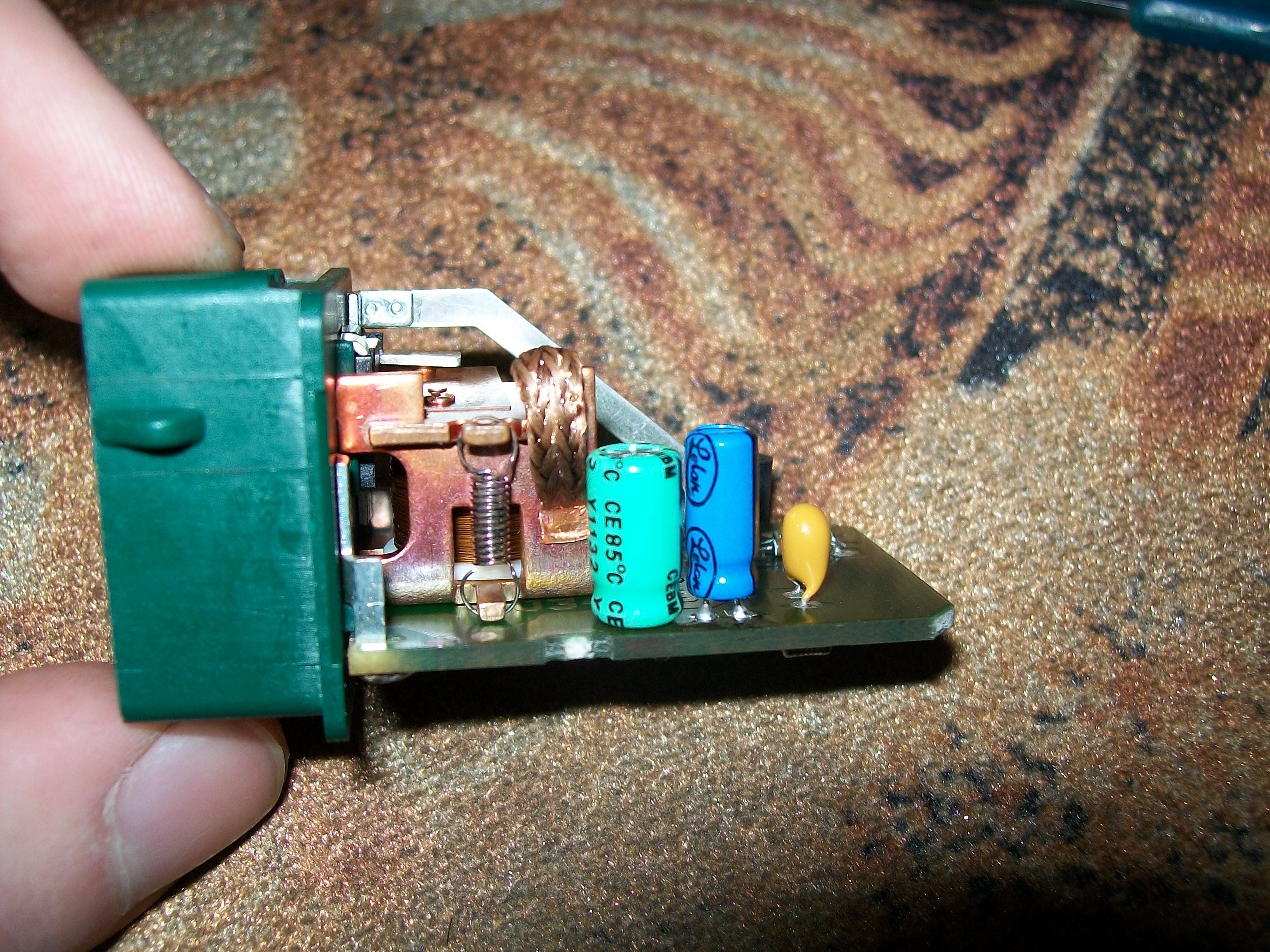

1. se scoate capacul care se tine pe doua dintre parti de baza releului.
1.thumb.JPG.92c7d8c2062d5093e718838f881e

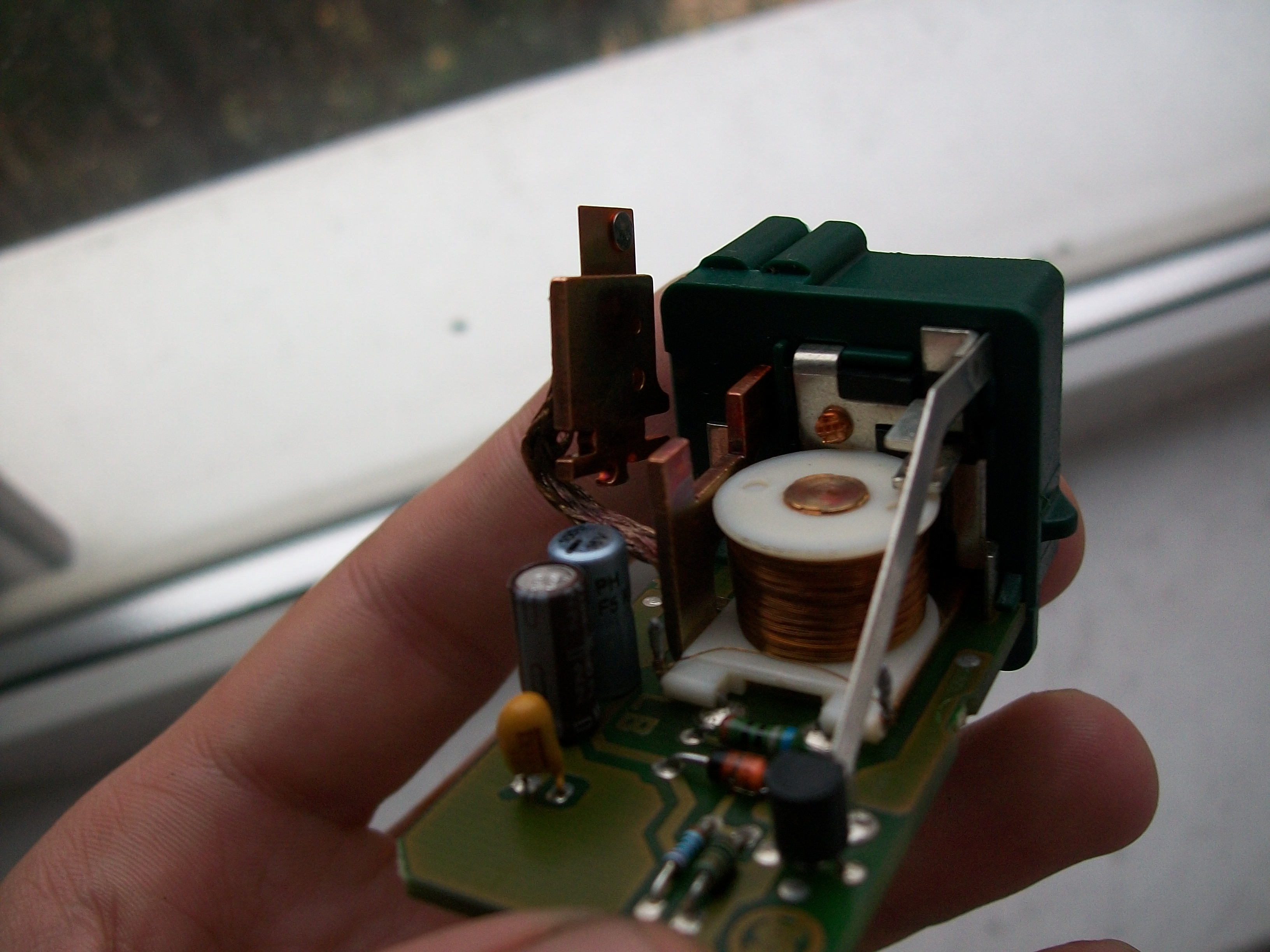

2. micul arculet se demonteaza de pe lamela de contact (nu se pierde, sta cuminte la baza)
8.thumb.JPG.1d83e5dda98996d4137d0455f649
3.thumb.JPG.cd8b0166c82eff442b8b85549212

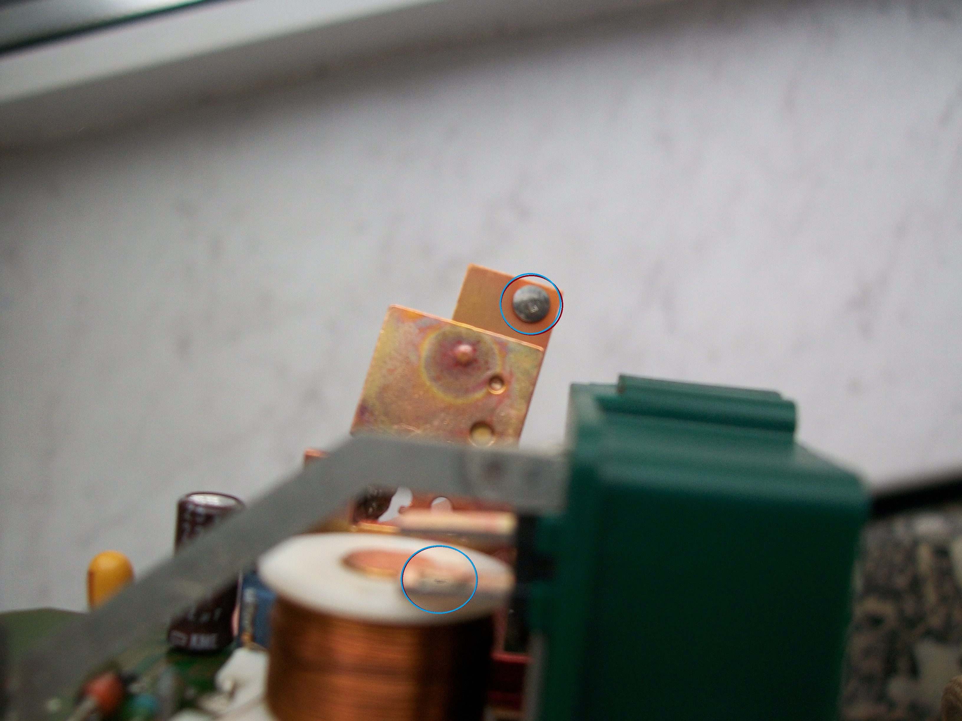

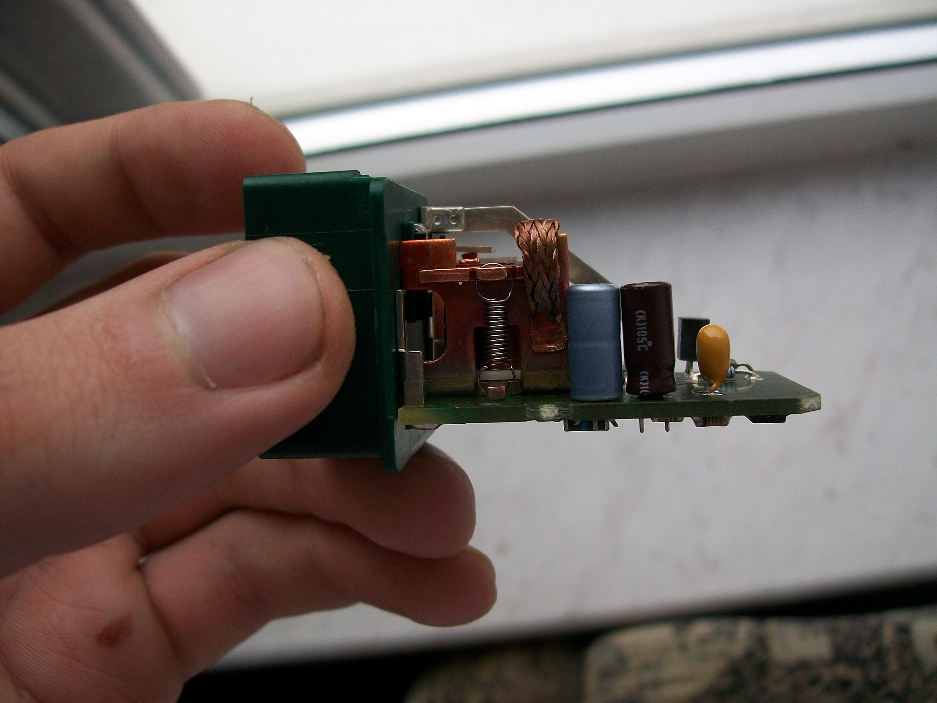

3. se curata zonele incercuite cu albastru. cea de pe lamela am curatat-o cu un biax cu perie fina de sarma de alama. cealalta parte, finut se ia negreala jos cu o surubelnita subtire sau se fura de la iubita/nevasta o forfecuta mica.
4.thumb.JPG.b2d92b3cbe0e425618f05ce126d8

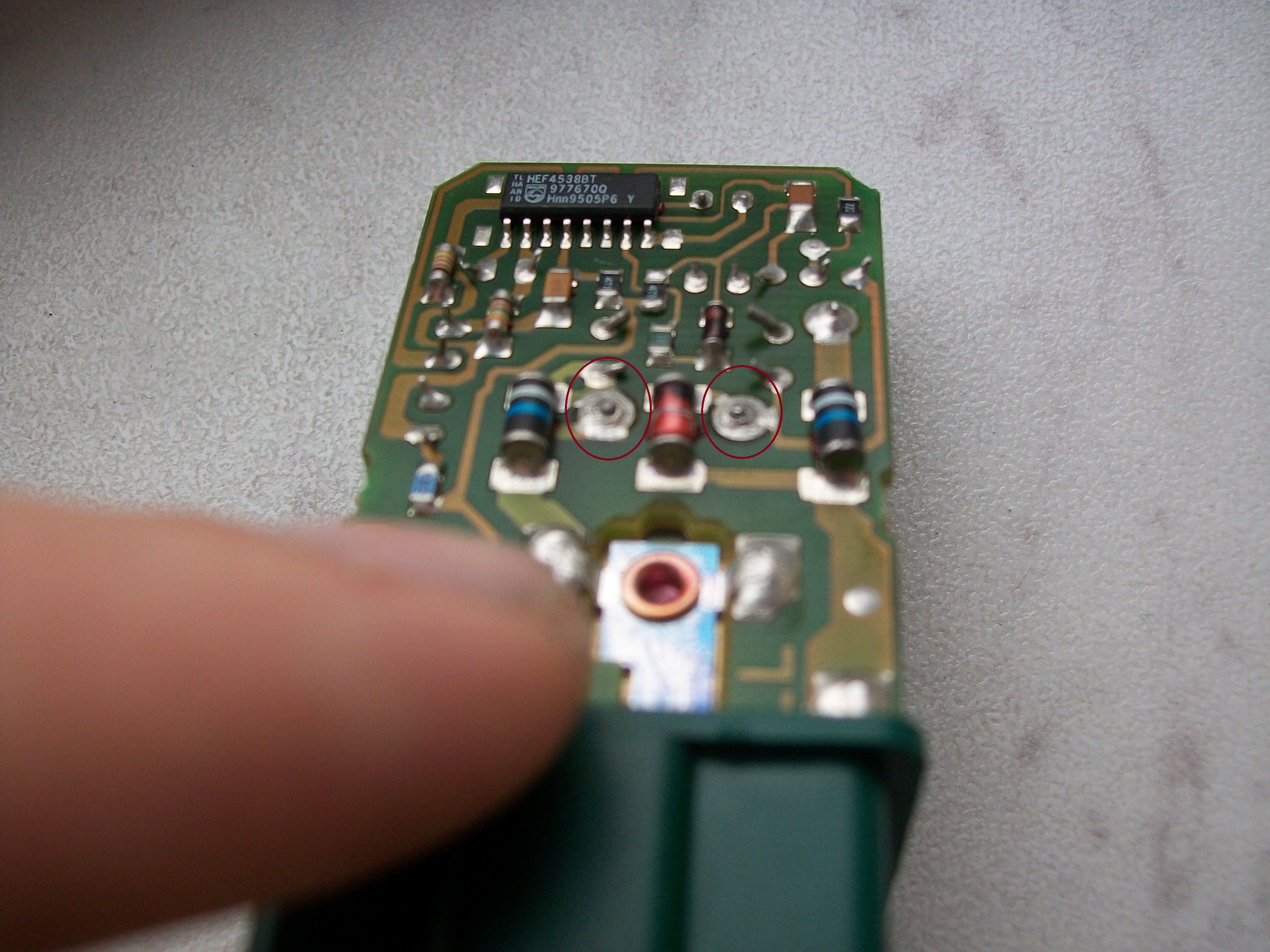

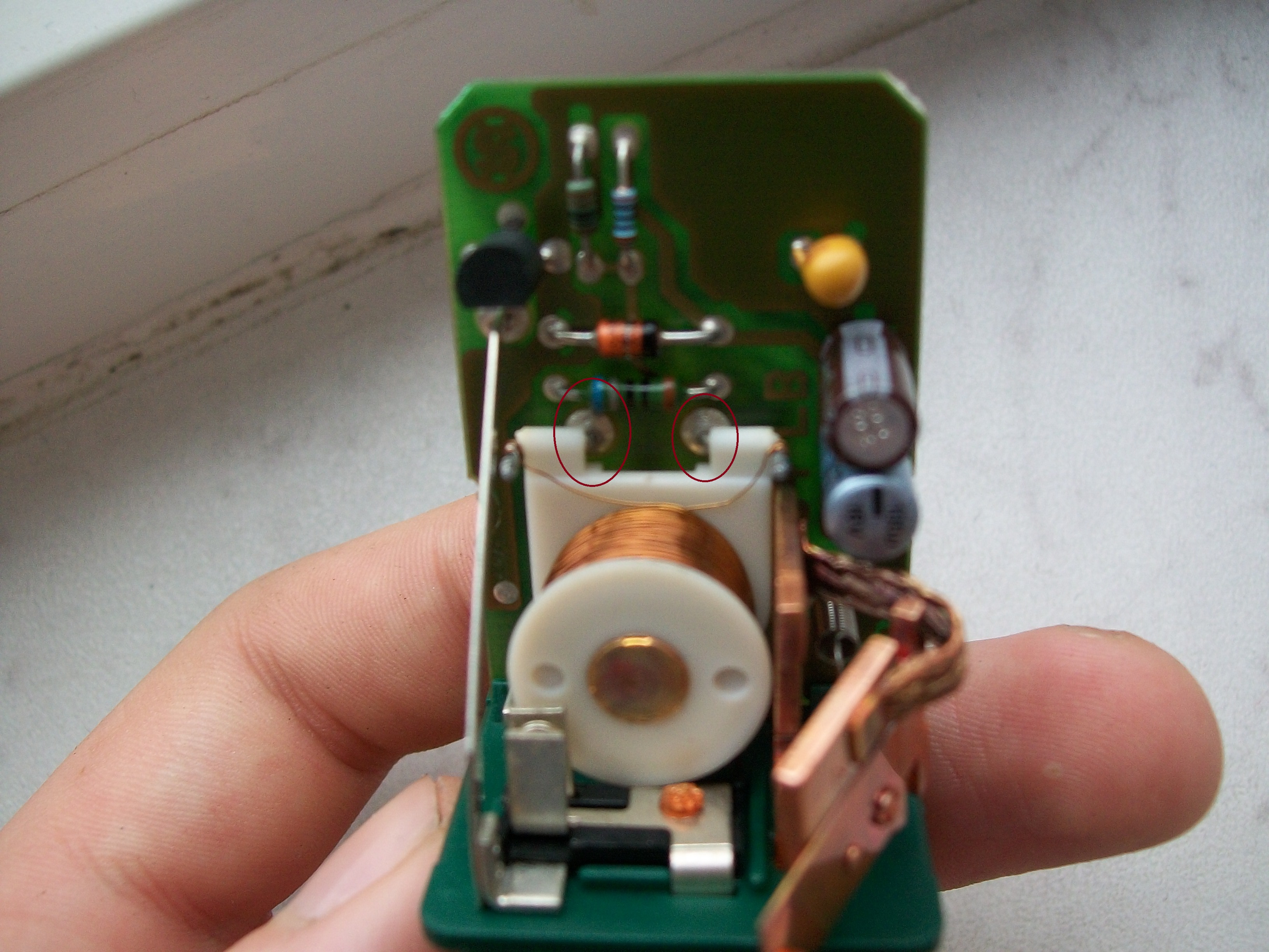

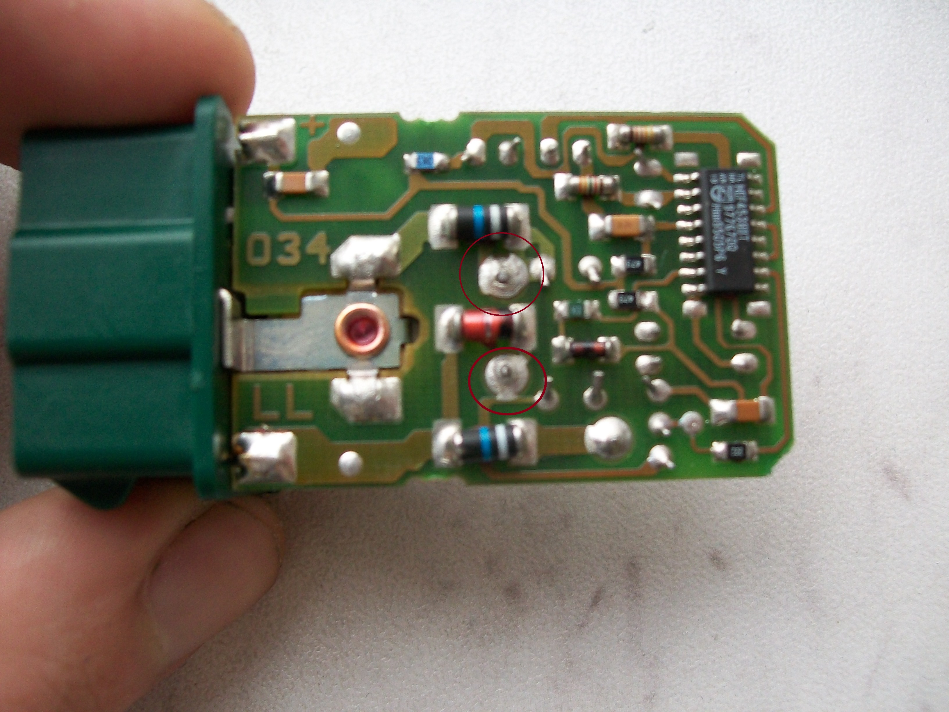

4.am gasit la contactele principale de la bobina cositor crapat si tare nefercit. trebuie neaparat recositorite cele doua contacte (incercuite cu rosu) daca puteti pe ambele parti. ca sa tina mult si bine, cositorul se inlocuieste complet cu altul proaspat!
5.thumb.JPG.3e6db07124094b5ce6e27b90b4ed6.thumb.JPG.2addebd0845833d61bd2e55409867.thumb.JPG.881e4219f26c17df6c46225ca783
5. se monteaza lamela in locasul ei deasupra bobinei (se zbate putin la montare/demontare, deci se va lucra cu MILA!
6. nu uitati de arculet! se monteaza si capacul.
7. daca asta era problema, masina porneste si merge ca un campion.
Nu stiu exact daca are vreun efect asupra pompei de benzina acele contacte murdare atata vreme cat merge, dar mi se pare o operatiune simpla, care sigur nu-i va strica masinutei din dotare ca reparatie preventiva.

Trebuie NEAPARAT sa inlocuiesti si condensatoarele electrolitice cu unele noi, altfel ai curatat si ai lipit degeaba. Condensatoarele sunt problema nr.1 la aceste relee.
Edited by Matrixxx
Fa cum zice Matrixxx si schimba si condensatoarele (daca esti decadent total poti pune din cele cu tantal) . Cositor sa iei din cel cu Pb nu chestiile astea noi "ecologice" :)
M-am plimbat putin dupa ele... Dar am schimbat si condensatoarele atat la cel de pe masina cat si la cel de rezerva. Multumesc pentru completare!
Foarte frumos pentru efort..Sa nu le arunci pe cele vechi :)Ce ai pus  nu sint condensatoare pt automotive ci poate doar in IT-ul domestic.Sa nu te superi pe mine si sa il folosesti  bine ca si rezerva:)
Edited by V50Saphir
Asta e rezerva si mi s-a spus ca e pentru it-uri, pe cel de pe masina e ce trebuie.
