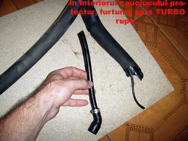

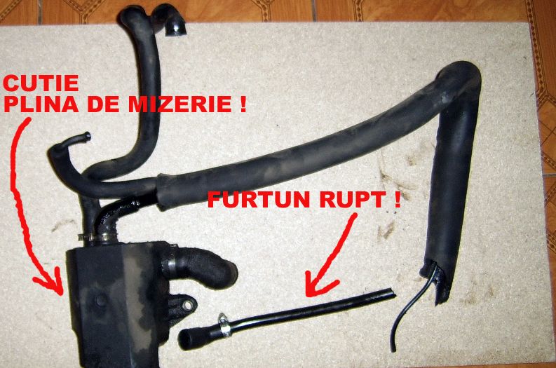

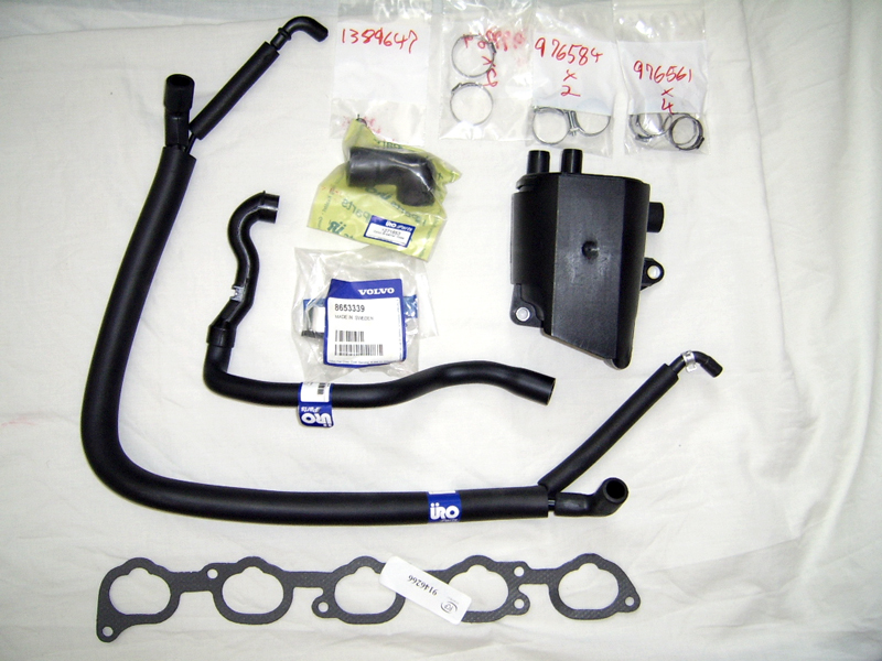

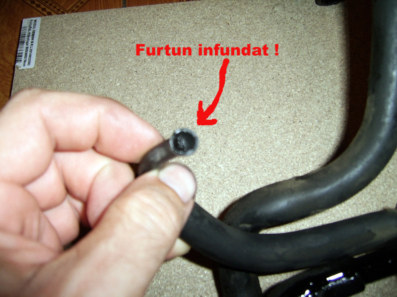

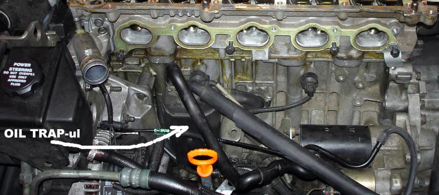

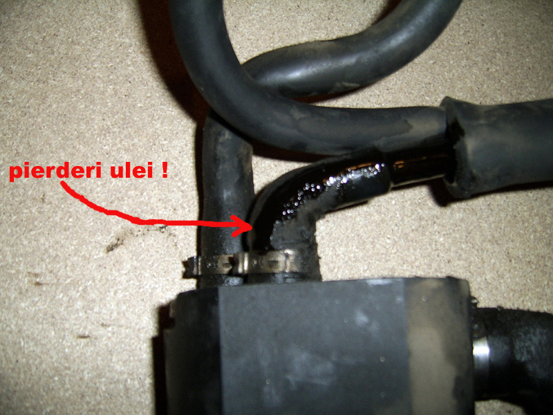

A venit - in sfarsit - dupa 3 saptamini de asteptare si kitul de Oil Trap-ul (de sub galeria de admisie).Am scapat iar cu vama doar de 5 (CINCI) Ron  :D Acum ramine doar sa am timp sa-l montez (o sa-mi ia vreo 3-4 ore, cred - dat jos ansamblul ventilator,galerie admisie,furtune, etc), sa se bucure si masinutza mai bine-ca merita !
Si uite ca a sosit si putin timp liber - sa ma ocup de Oil Trap-ul meu, sa pun kit-ul comandat din State.
Surprize - au fost citeva...dupa cum veti vedea in poze...Furtun gasit rupt...ulei vechi si mizga peste tot in jurul acestui ansamblu minunat numit Oil Trap - ca un plaman al motorului, sa respire si el - ca nu prea putea, dupa ce am descoperit pe acolo...Mai greu a fost cu scoaterea galeriei de admisie, e un surub...care mi-a luat aproape jumatate de ora sa-l desfac, cel de sub corpul termostatului, of ! Maine continua saga - punerea la loc a galeriei, ca m-a prins seara si urasc sa lucrez pe intuneric, la lumina unui bec ! Deci - posesori de 850-uri, kitul asta se schimba la 10 ani, daca aveti inima uitati-va pe poze si sa fiti siguri ca tot asa veti gasi si la voi sub admisie, daca nu aveti cunostinta ca s-a umblat vreodata pe acolo...

cam 120 dolari kitul (Oil trap-ul, furtune,cleme,coturi cauciuc-vezi poza) si 5(CINCI) RON vama  :D
tommy,  nu am luat de la ipdusa - dar tot de la americani. Breather System Kits  - se numeste.Uite link-ul.
http://www.fcpgroton.com/category-exec/category_id/63/nm/Breather_System_PCV_/sub_top_menu_item/by_make-by_model-by_year/by_make/78/by_model/1137/by_year/45/
