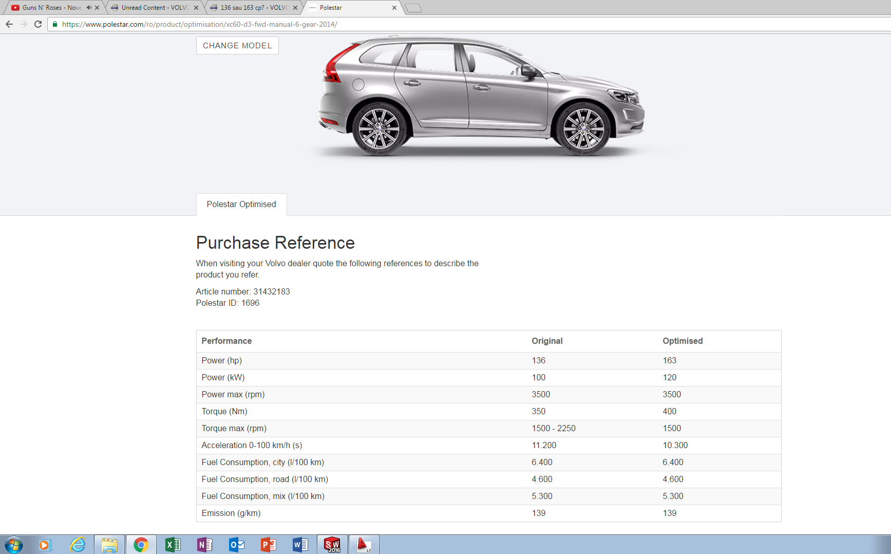

Salut! Ce parere aveti de motorul D3 de 136cp pus pe XC60 MY 2014? Cat de fiabil este in comparatie cu celelalte versiuni? Se poate re-softa cu Polestar? Multumesc.
Salut!
Motorul este fix acelasi ca pe celelalte versiuni.
