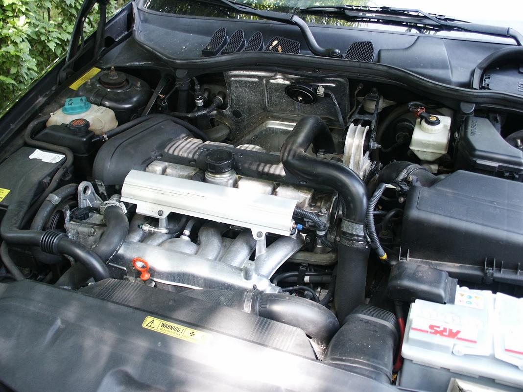

Mai o intrebare,cum pot sa aflu ce tip de injectie am.m-am bagat sub masina si am vazut ca am 2 sonde lambda chiar langa galeria de evacuare,iar la acceleratie cred ca este electronica/
sa am si eu euro 3?dar *inginerul* vrea o spaga?
2 Sonde Lambda e GARANTAT 100% EURO 3 !!!
Daca motorul tau arata exact ca al meu este EURO3 ;)
Asta e :
Este identic  ,deci ai injectie ME7.0 si este EURO3! :D
