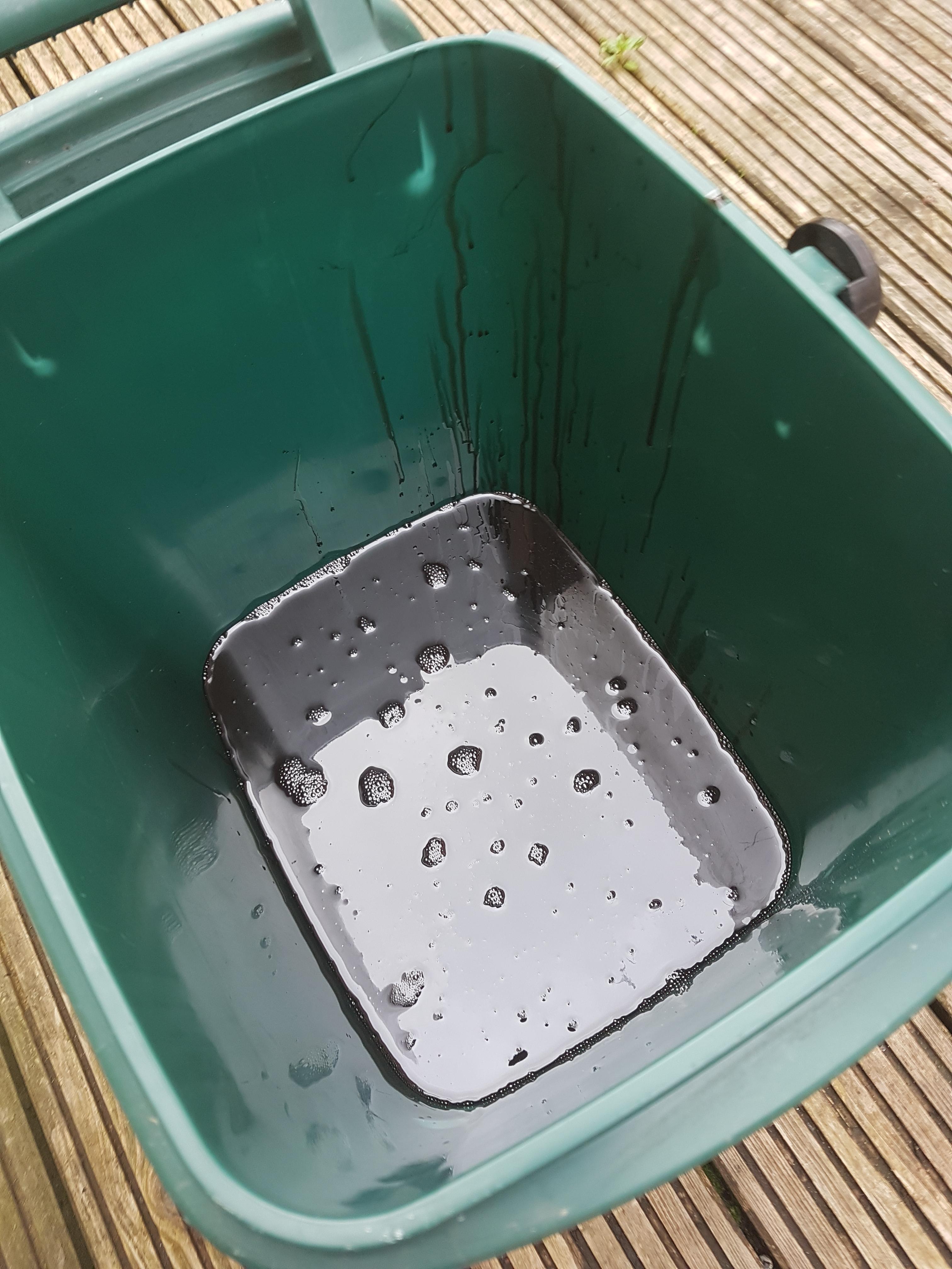

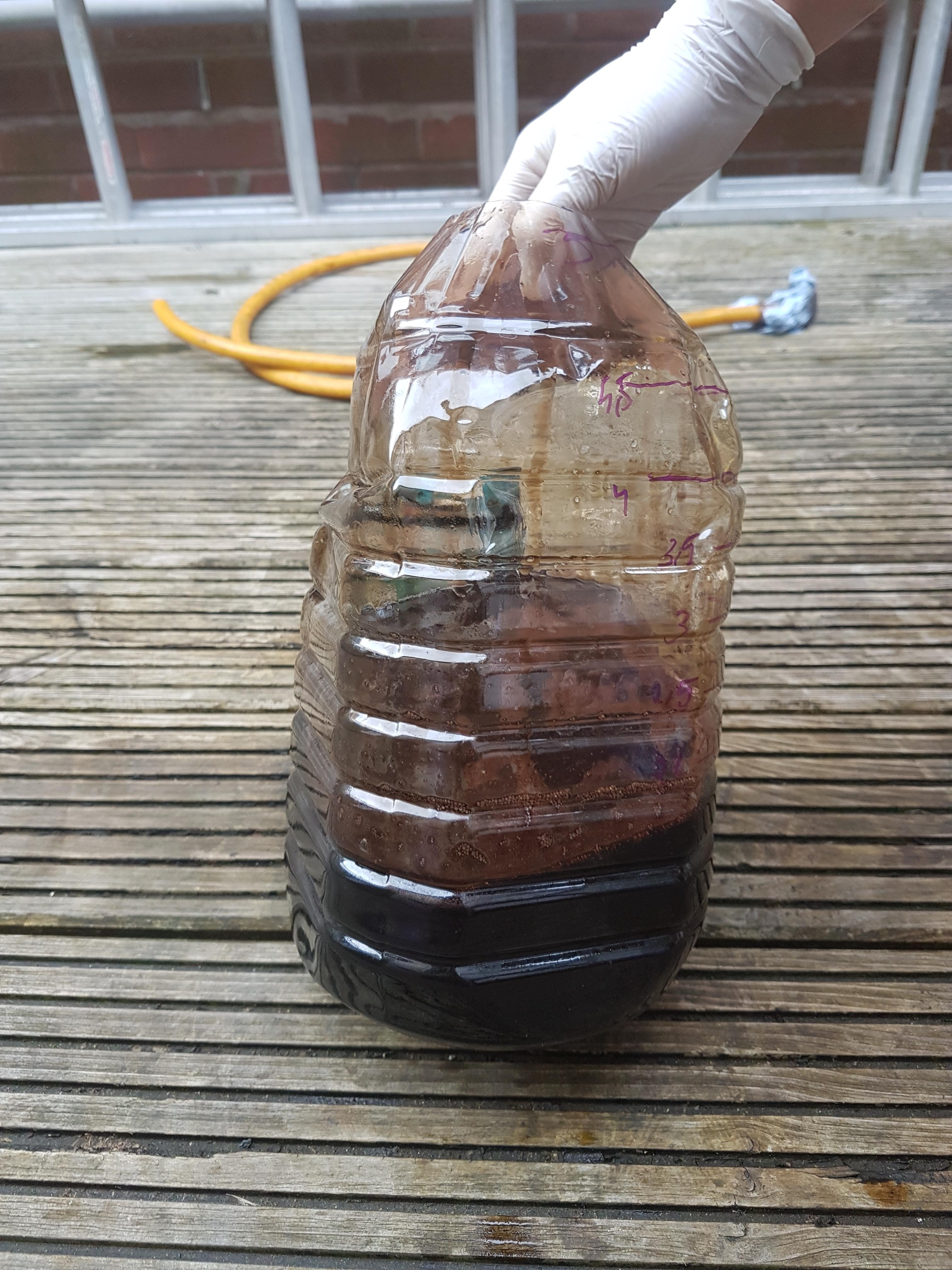

Salutare......am reușit și am schimbat uleiul la cutia de viteze exact  după videoul de mai sus fiind foarte simplu dar pentru început un pic stresant ,trăgând concluzia ca uleiul din cutie era rosu ci nu galben dar fiind prea murdar și verificând pe joja galbena am zis ca e galben.Am folosit 16 litri  ulei pentru transmission flush și nimic altceva,am verificat astăzi nivelul și e cam mare fiind la a 3a liniuța pe hot cu uleiul rece dar voi aduce nivelu la normal scoțând cu o pompa de ulei pe unde am băgat adică pe la joja.Nu voi folosi mașina  pana ce nu rezolv nivelul....Mulțumesc  pentru ajutor drumuri bune         .Doamne-ajută
Asta e uleiul ce l-am scos din cutie zici ca e de motor...
