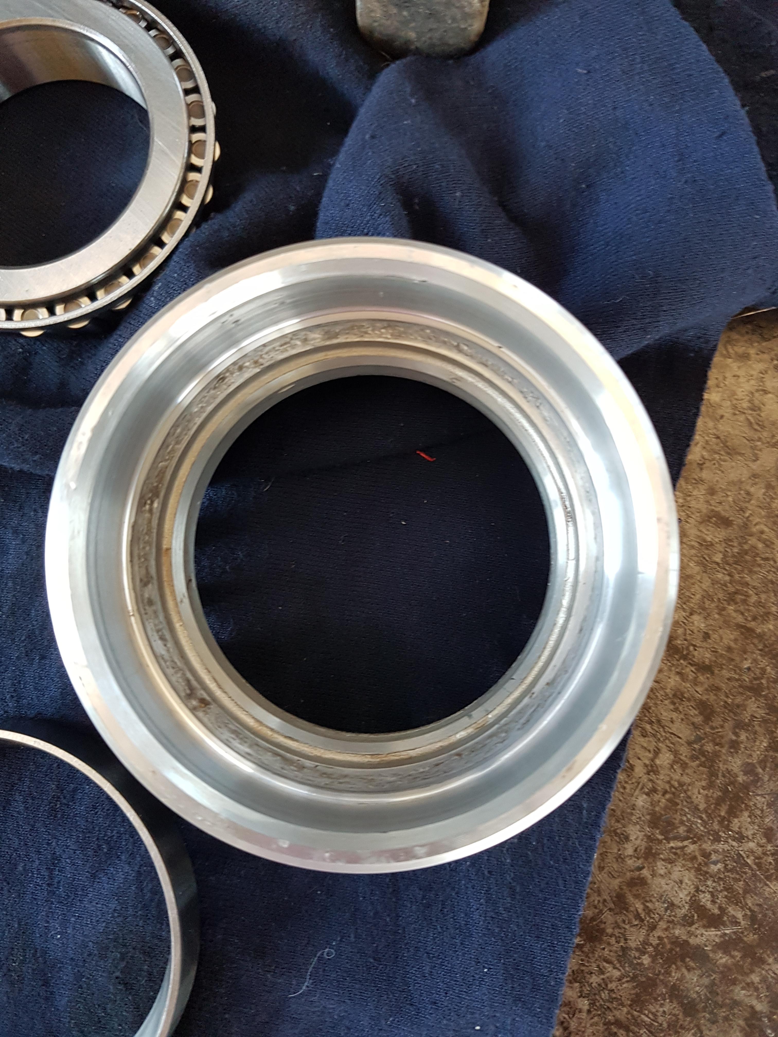

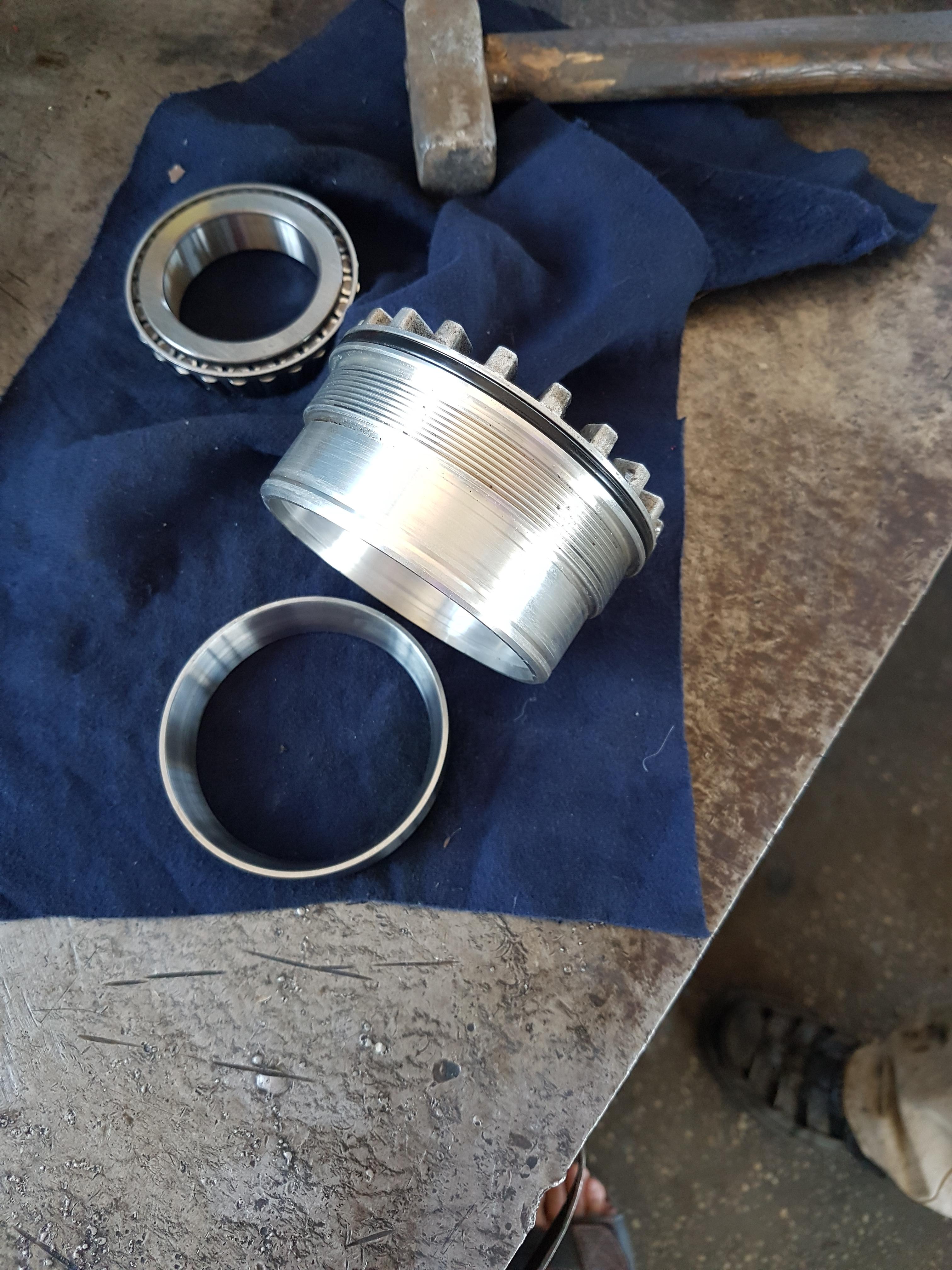

Am reușit sa desfac și sa găsesc rulmenții ptr transfer box ,dar am o alta problema.....la piesa care am atașato am joc la cămașă rulmentului...(piulita reglaj grup)...
