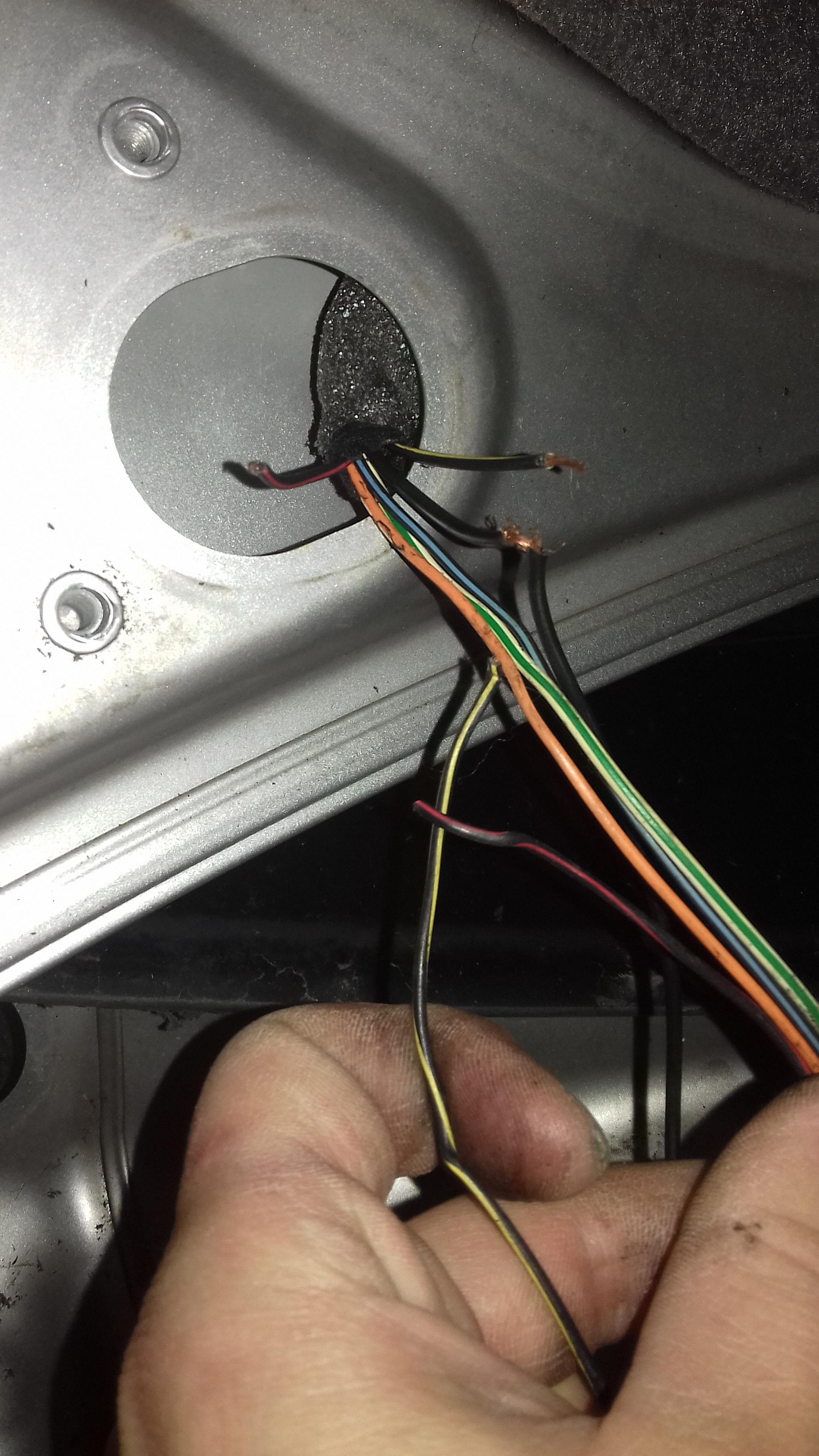

Salut club! Sunt posesor volvo s40 2005 cind miam cumparat mashina acum un an avea problema "boot lid open"si cind incuiam de la buton nu mi se aprindeau luminele de gabarit decit doar la descidere ma gindeam ca e de la lacat sau buton. Acu ceva timp nu mai puteam deshide port bagajul am cumpatat butonul de deschidere nici o schimbare apoi lacatul la fel nimic, nu mia ramas nimic decit sa verific cablurile unde am si gasit problema firile erau rupte intre usa de la port bagaj si caroserie. Dupa ce am conectat din nou toate problemele miau disparut, asa ca inaite de a cumpara piesele noi verificati cablurileti. Bafta!

Ce ziceai domnu G ca sunt toate firele negre? :)
La modelele noi da
Dupa facelift toate firele sunt negre la S40 .
La fel este si la S60 2 si la S80 2 .
