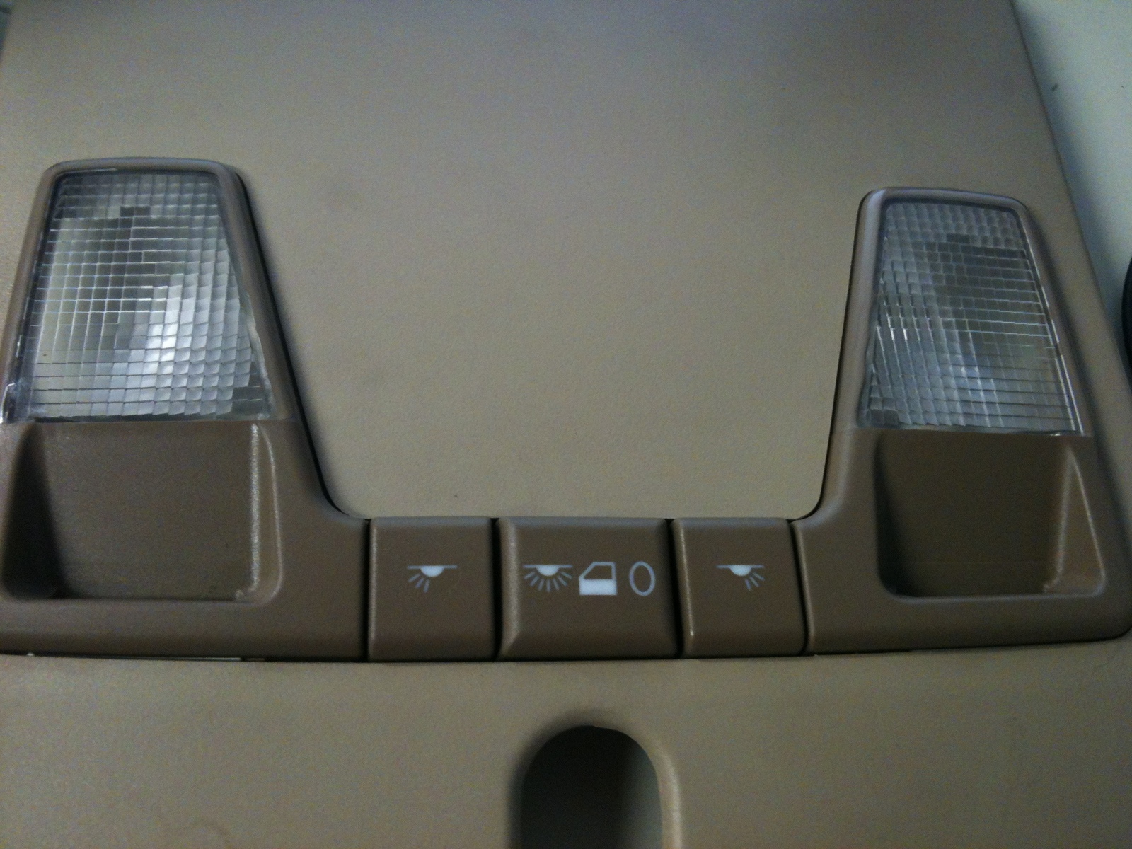

Bună seara, după ce am rezolvat cu clima  (multumesc Cristian) revin cu o întrebare : elementele de pe plafon de la s/v70 se potrivesc la 850 ?
Da se potrivesc 1:1. Daca au simbolurile pe butoane si nu pe plastic atunci sunt si iluminate. Trebuie sa tragi un fir de la un buton oarecare din bord (pozitia 2 roz) la conectorul cu 8 pini de la plafoniera (pozitia 8 ) si vor fi si iluminate. Pinii din conector se numesc Junior Power Timer si sunt identici cu cei folositi in mufele ISO la radio.

La 850 difera plafoniera daca masina este dotata sau nu cu trapa!
