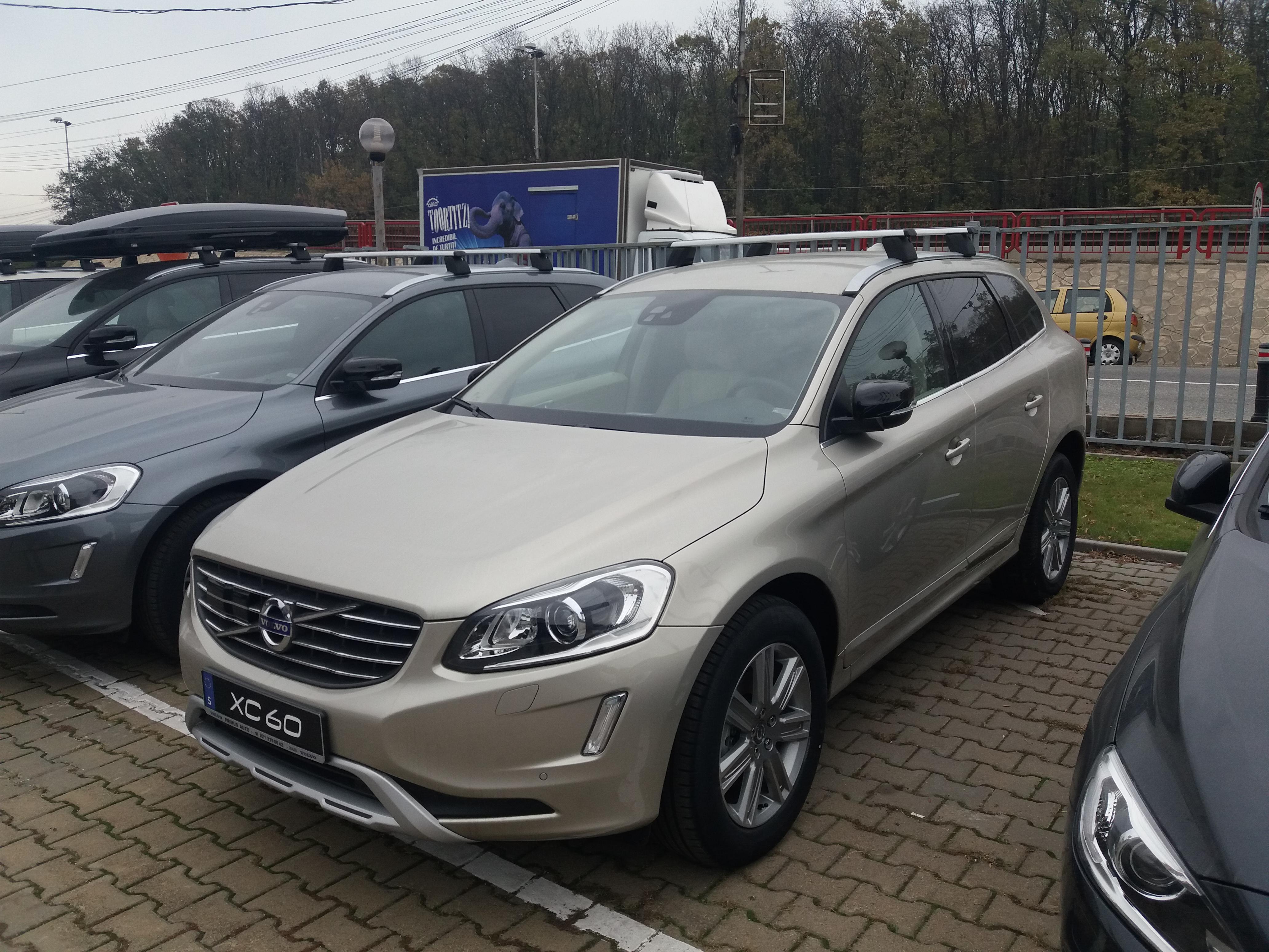

Bună ziuă. Am cumpărat săptămâna trecută un XC60 nou cu motor de 2400cc (190cp) 6 trepte automată. În primii 100 km a consumat 22 l la 100km mixt. Următoarea zi 18l/100km prin Bucureşti. A treia zi Bucureşti-Sinaia dus 12l/100km. Întors 8,5l/100km. Acum prin Bucureşti consumă 9l/100km şi nu mai scade deloc deşi merge numai la 6.00 dimineaţa şi la 20.00 seara când traficul este practic zero sau modest. Maşina are 520 de km la bord. Sunt şanse să mai scadă sau asta este tot? Ciudat... pentru că am mai avut maşini noi, dar nici una nu a făcut aşa. Cât spunea producătorul - atât consuma din prima...
