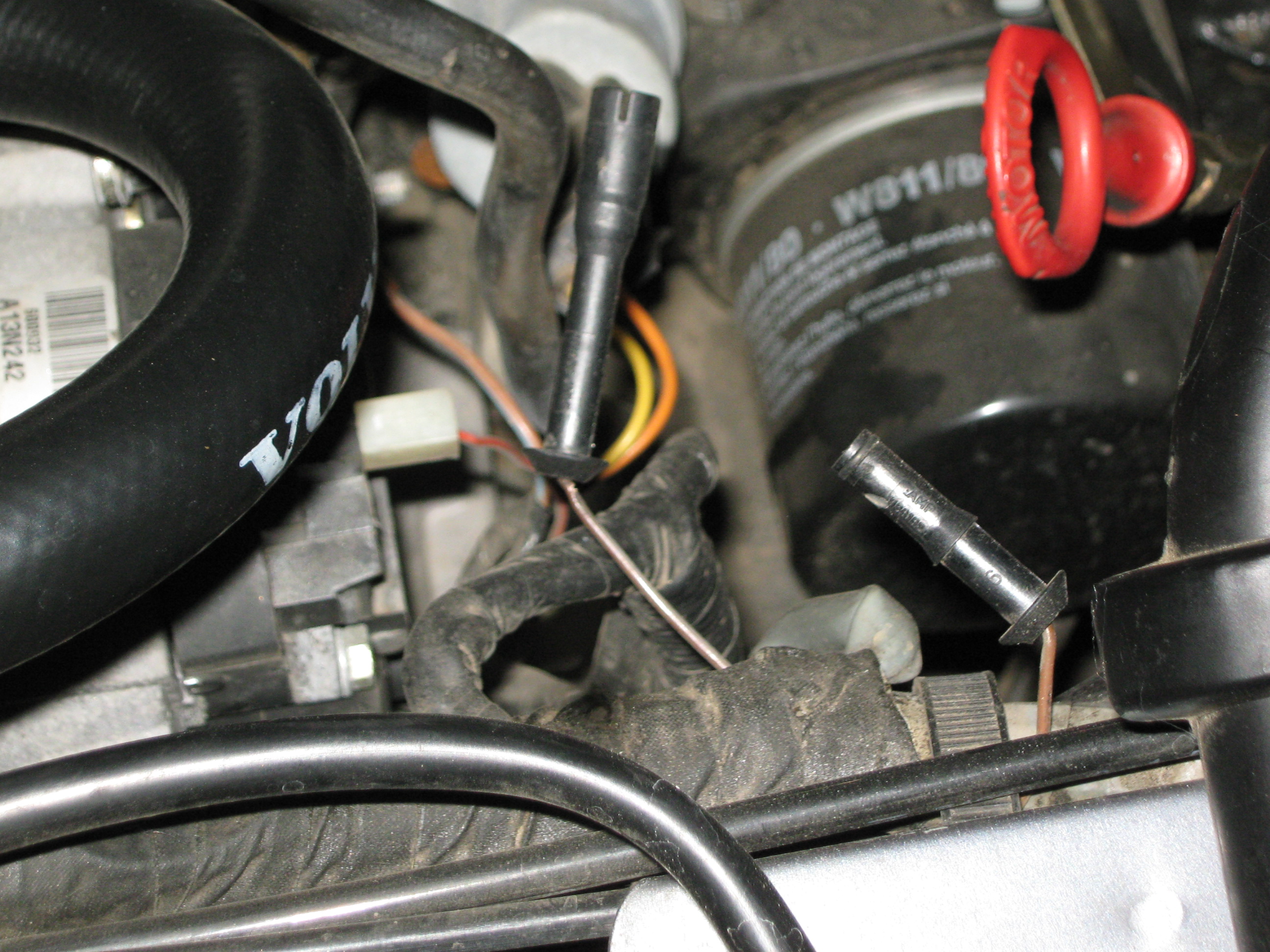

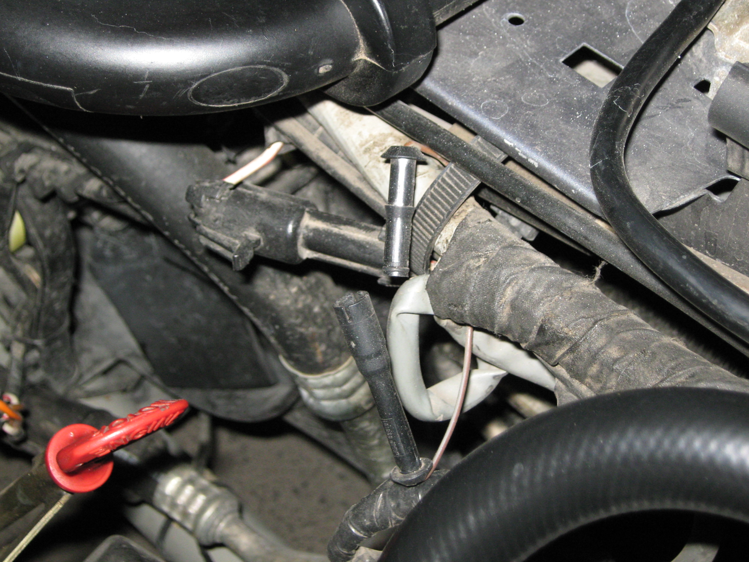

problema rezolvata pe jumatate,adica cu relantiul.totul era de la o mufa cu un singur fir(de culoare maro).acel fir se gaseste undeva in fata chiar deasupra radiatorului de racire.dupa indelungi sapaturi pentru a imi rezolva problema cineva(de pe un forum din anglia)m-a intrebat daca acea mufa este bagata si daca da sa o scot.zis si facut.am verificat si intradevar era bagata.va spun sincer ca din momentul in care am scos mufa am alta masina.relanti=850,consumul a scazut considerabil(undeva la 9,5-10 in oras comparativ cu 16 inainte),ba chiar am si soclu dimineata cand e rece ceva ce inainte nu exista.
exact mufa aia este raspunzatoare cu reglarea relantiului  ;)
... se pune la masa prin intermediul corespondentului de mufa, se regleaza relantiul din surubelul de pe clapeta, dupa care se deconecteaza, operatia asta trebuind a se face cu motorul cald.

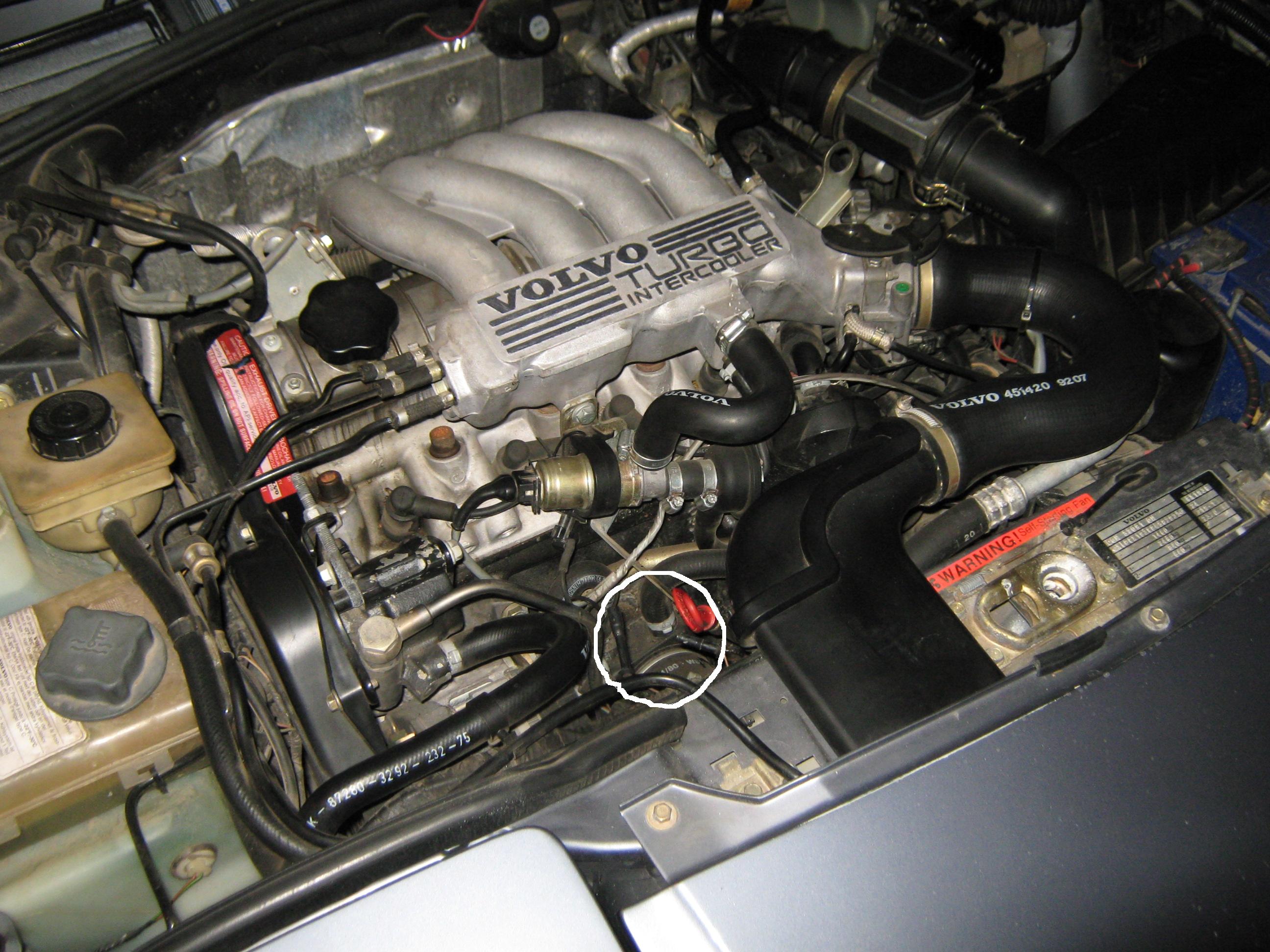

@yknot si @florin82 , ceva poze ne-ar fi de ajutor
am sa incerc sa pun cat de repede pot.banuiesc ca vrei poza cu respectiva mufa
Poza cu mufa respectiva si locatia ei ;). MULTUMESC.

Aceea mufa o am si eu pe volvo meu dar la mine e scoasa si nu am vazut numai un capat pe firu maro oare celalalt capat de unde trebe sa vina!?!!?SI daca il gasesc cu firele cuplate trebuie sa reglez relantivul din cate inteleg eu???
Daca nu ai si firul corespondent, il poti pune la masa pe al tau si reglezi relantiul.
