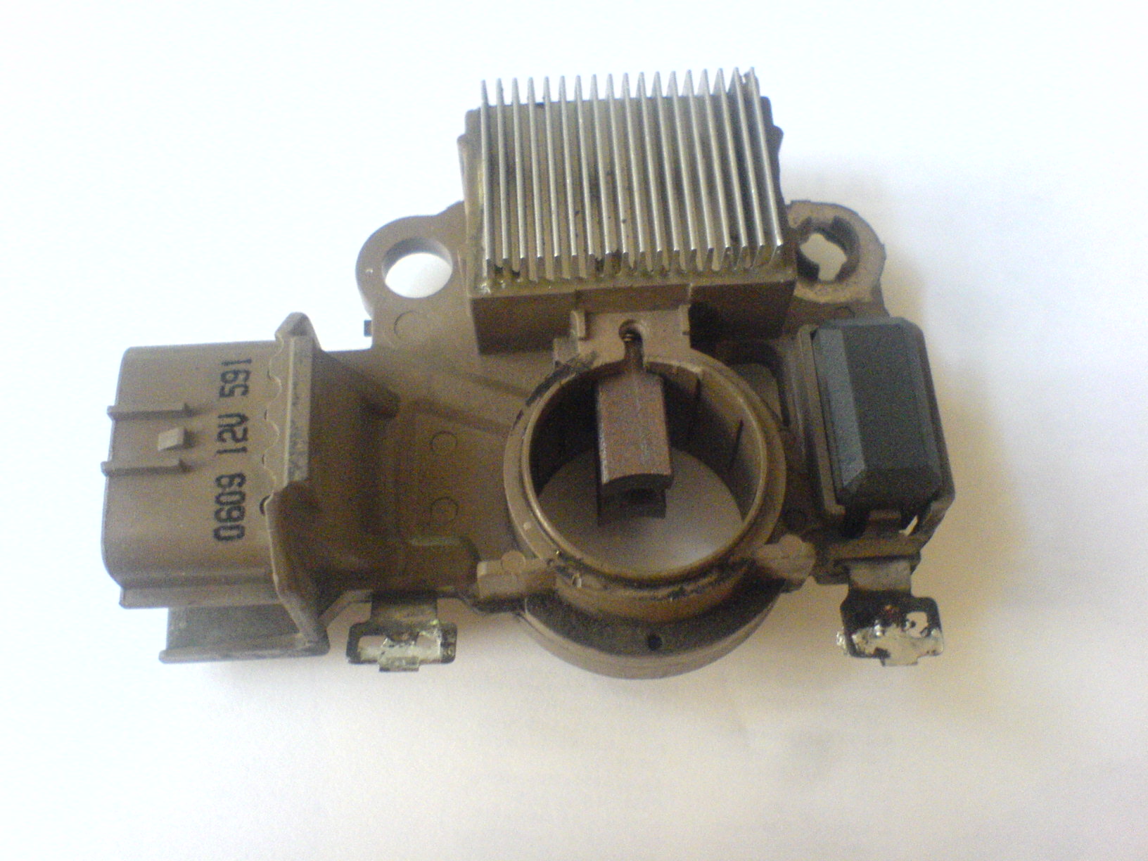

Salutare ,(V40 1.8 GDI phase 2)
La inceputul lui octombrie am ramas intr-o seara brusc fara curent in baterie ( s-au stins toate treptat in aprox 1 ora , am desfacut bateria , am curatat bornele care nu erau oxidate decat foarte putin , am incarcat-o a doua zi si am montat-o la loc - a functionat ) dupa care am mers pana zilele trecute cand tocmai intrasem in tara pe la ora 23 la Cenad , dupa un drum de 2500 km in Germania , si ...... am ramas iarasi fara curent. Am dat jos alternatorul , am inlocuit releul electronic de incarcare , am verificat si diodele etc , acum merge , adica incarca.
Marea intrebare si neliniste in acelasi timp este : DE CE BECUL DE BORD (SIMBOL BATERIE) NU S-A APRINS DELOC CU TOATE CA ATUNCI CAND PUN CHEIA SI PORNESC MASINA EL SE APRINDE DECI NU ESTE ARS ???????????

Incearca cu alta baterie. Cea de acum e sigur impuscata. Dupa ce s-a ars releul de incarcare, a bagat curent in ea pana pana a cedat.
Mergi la un electrician priceput ca sa iti diagnosticheze bateria. Eu numai la a 3 a incercare am gasit un electrician care a stiut cum sa o masoare corect.
Becul din bord nu s-a aprins ptr ca sunt numai cativa elementi dusi din baterie (1 sau 2). Bateria mea avea si led de verificare, care desi bateria avea 2 elementi dusi, arata ca e buna.
Bafta!
Multumesc Adi 2727 Repet intrebarea , DE CE NU AVERTIZEAZA BECUL DIN BORD DEFECTIUNEA ???????????? ( mi se pare foarte grav ) schimband bateria cu a unui prieten , tot nu a incarcat si tot nu sa aprins becul din bord , cu toate ca nu e  ars.Am senzatia ca becul se aprinde numai daca se rupe cureaua de alternator si releul e in stare buna de functionare , deci aprinsul becului nu are nici o legatura cu curentul de incarcare.Daca e asa e trist si grav.  Voi ce ziceti ?????
Dar esti sigur ca nu a incarcat? Mie cand mi sa ars releul incarca alternatorul ca la nebuni. In functie de turatie... fara nici o limita. Si am ramas fara curent ptr ca s-a scurtcircuitat bateria de la atata curent si de la cat a fiert...
Bec in bord pentru baterie eu nu am. Se aprinde cel genral de avarie... care s-a si aprins cand s-a intamplat treaba asta.
Sigur nu a incarcat , am masurat cu voltmetru la borne , tensiunea scadea in functie de consum , independent de turatie .Chiar am crezut ca toate masinile au bec cu simbol baterie , care ar trebui sa se aprinda daca nu incarca .Nu stiu ce sa mai cred.
Sunt multe masini care nu au bec de baterie... faptul ca nu incarca este tot de la alternator dar banuiesc ca nu are treaba cu releul.  Mai cere ceva pareri, eventual apeleaza la un electrician auto bun.

Eu sint aproape sigur ca becul din bord(cu simbolul bateriei) nu iti da informatii exacte privind curentul de incarcare. El este doar un martor al releului(modulului) de incarcare, incarca sau nu incarca - nu ne informeaza cu citi amperi se incarca bateria. Daca scade sub o anumita tensiune se va aprinde, asta poate indica o rupere a curelei sau slabire (patinare) a ei, un releu defectuos, baterie(sau circuitul electric) cu probleme mari - "scurgere de curent", etc.
Mai bine iti montezi un gauge (instrument bord) care sa-ti indice exact citi volti ai la bornele bateriei in orice moment. Parerea mea.
