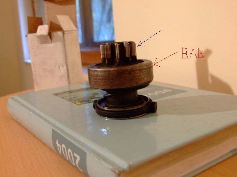

    Dumnezeim, blestemam, si dam cu cadelnitze, dupa care zice el "hai sa sun pe cineva sa vad ce rezolvam". Atentie, era Vineri ora 16 !!! Reusim sa pornim din nou masina, o dam jos de pe rampa, o ducem acasa, dam din nou (pardon... DA din nou, tot Adi) electromotorul jos, il duce (el stie unde ;D) sa se uite cineva la el, si se intoarce cu el... "merge". Si imi pune in brate obiectul de mai jos :
[attach=1]
    Acesta era mititelul care facea probleme. Din cate am aflat ulterior, bendixul are in interior un sistem asemanator cu "clichetul" sau "crichetul" din butucul de la bicicleta care permite invartirea intr-un singur sens a pinionului separat de corpul rotund, in celalalt sens invartindu-se ca un corp comun. La mine scapa si se invartea cilindrul, iar pinionul statea cumintel pe coroana.
    Asa ca dragii mei, asa schimbam eu un electromotor de 12 milioane sau solenoidul de 6 milioane (pe care-l credeam defect) daca nu era acest om agitat si minunat care a tinut sa dea cateva telefoane ;D si caruia inca n-am apucat sa-i cauterizez zgarieturile de pe maini cu niste beri reci.

Daca ai afi avut IMS, ARO sau tractor FIAT, primul lucru la care te gandeai era bendixul ;))

ce se aude la tine poate sa fie fulia de la alternator ...la mine e clar bendix ramane blocat la pornire , parerea mea ....

@djclau, sa zicem ca inainte de a-l da jos te asiguri ca ai de unde asa iei un bendix nou,dupa care il dai jos si il verifici daca scapa bendixul, adica sucesti usor cu mana stanga dreapta, el trebuie sa opuna rezistenta intr-un sens,sau mai bibne te duci la un atelier de electrica auto,sau la un mecanic,un nene care a avut un aro sau o alta tarapana si il intrebi daca mai este bun bendixul tau,daca nu il schimbi si-ti mai faci si o curatire a elecdtromotorului, dar sa zicem ca nu te descurci in aceste etape , atunci fa un drum pana la Campulung, da un tlf inainte si rog un electric auto (prieten de al meu) sa-l verifice, dar in proportie de 70% o sa ai nevoie de bendix, la fwel de bine poate sa te mai tina mult si bine,succes.
