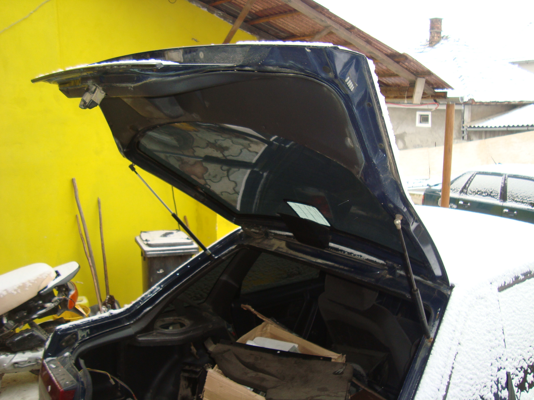

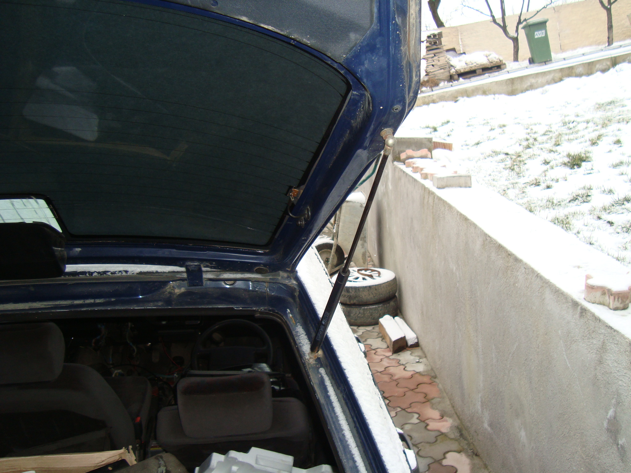

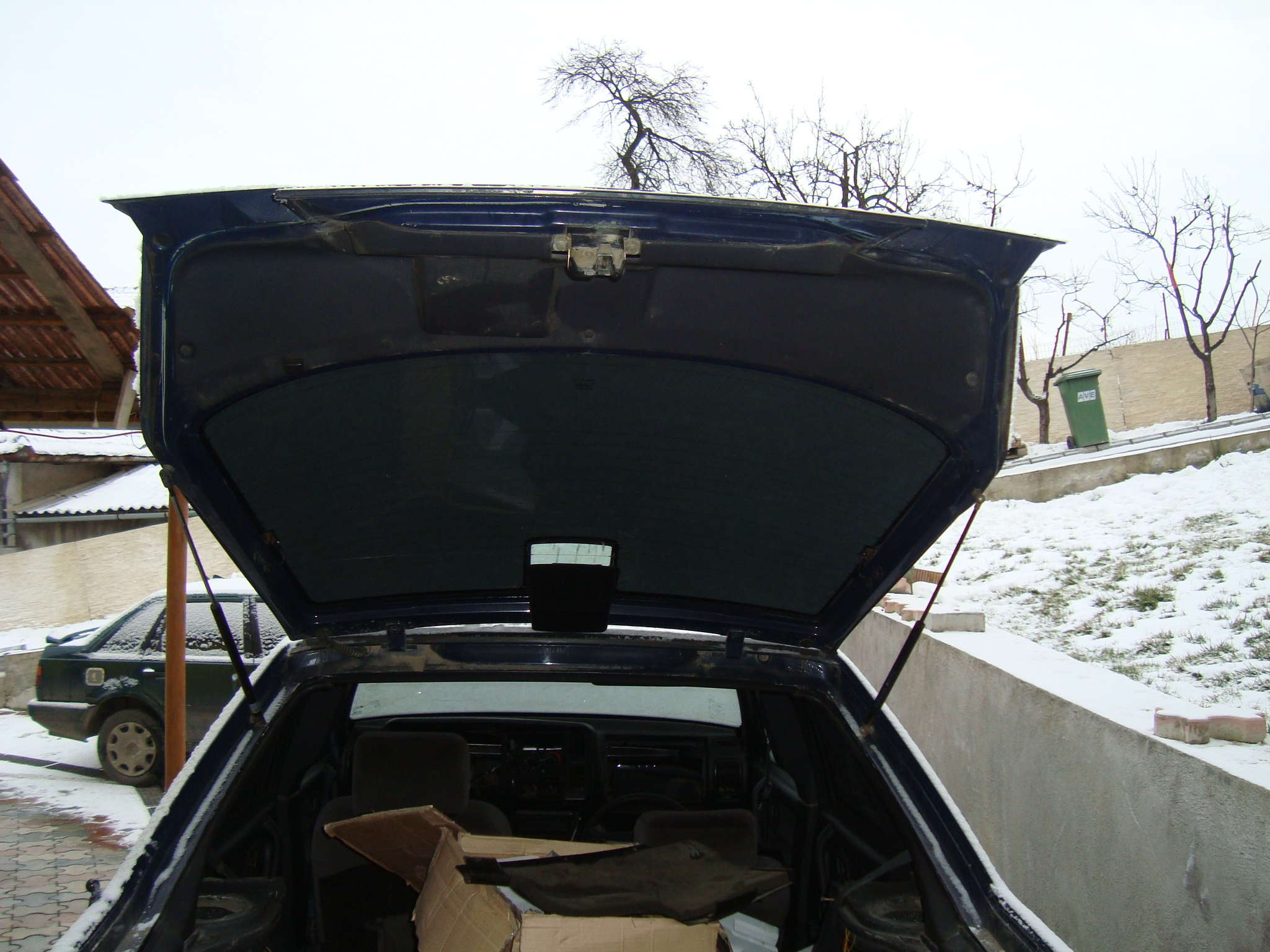

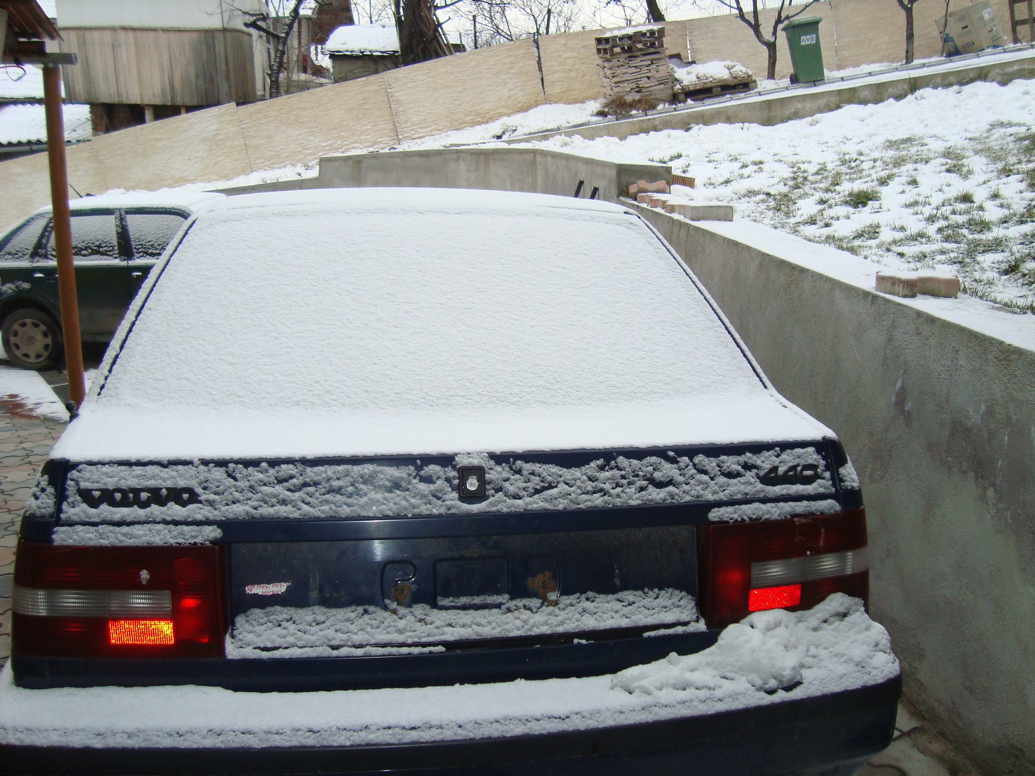

Viorel la ce sa fac poza?? La amortizoarele de la hayon pe care le am de vanzare? Din cauza ca fisierul este prea mare nu pot sa pun poze pt cei care vor poze cu hayonul deschis sau cu amortizoarele sa vedeti ca sunt bune va rog sa intra-ti pe id meu susanu_raul.Daca reusesc sa le pun aici nu mai intrati pe mine dupa cum se vede este si ninsoare pe hayon si tot il deschide deci telescoapele sunt chiar foarte bune
  Aceste telescoape sunt de vanzare..celelalte pe care le am eu pe masina ceea verde din poza sunt de la unix si m-au costat 70 de lei bucata si sunt simple si am si eleron pe el.
Am vrut sa vad cum arata montate pe hayonul tau ,pentru ca la mine nu se regasesc suportii de prindere a telescoapelor,ci a fost prevazut cu un resort care acum lipseste.
                                                  Multumesc pentru imagini
Nu ii nimika pozele sunt sa vezi ca rezista si amortizoarele sunt second hand.
