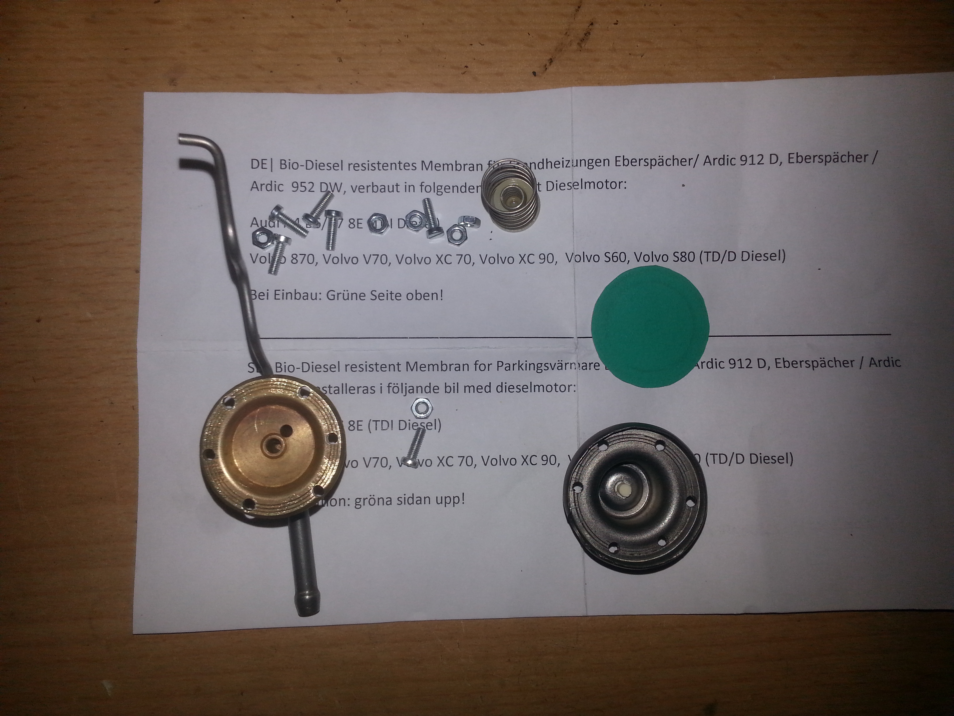

La mine  motorasul  s-a stricat cu ajutorul cuiva care ...n-a stiuit foarte bine ce face acolo :) si datorita faptului ca varful injectorului e la 1 mm de restul subansamblului, motorasul nefiind centrat s-a polizat varful, si ..pa si la revedere injector. Motiv pentru care am citit tot ce era de citit, si m-am pus pe treaba :)

Durata de viata a injectorului se poate mari (teoretic) prin inlocuirea membranei. O membrana "uprated" se gaseste aici (costa 14 Euro cu tot cu transportul). Insa trebuie desfacut injectorul si inlocuita membrana :(

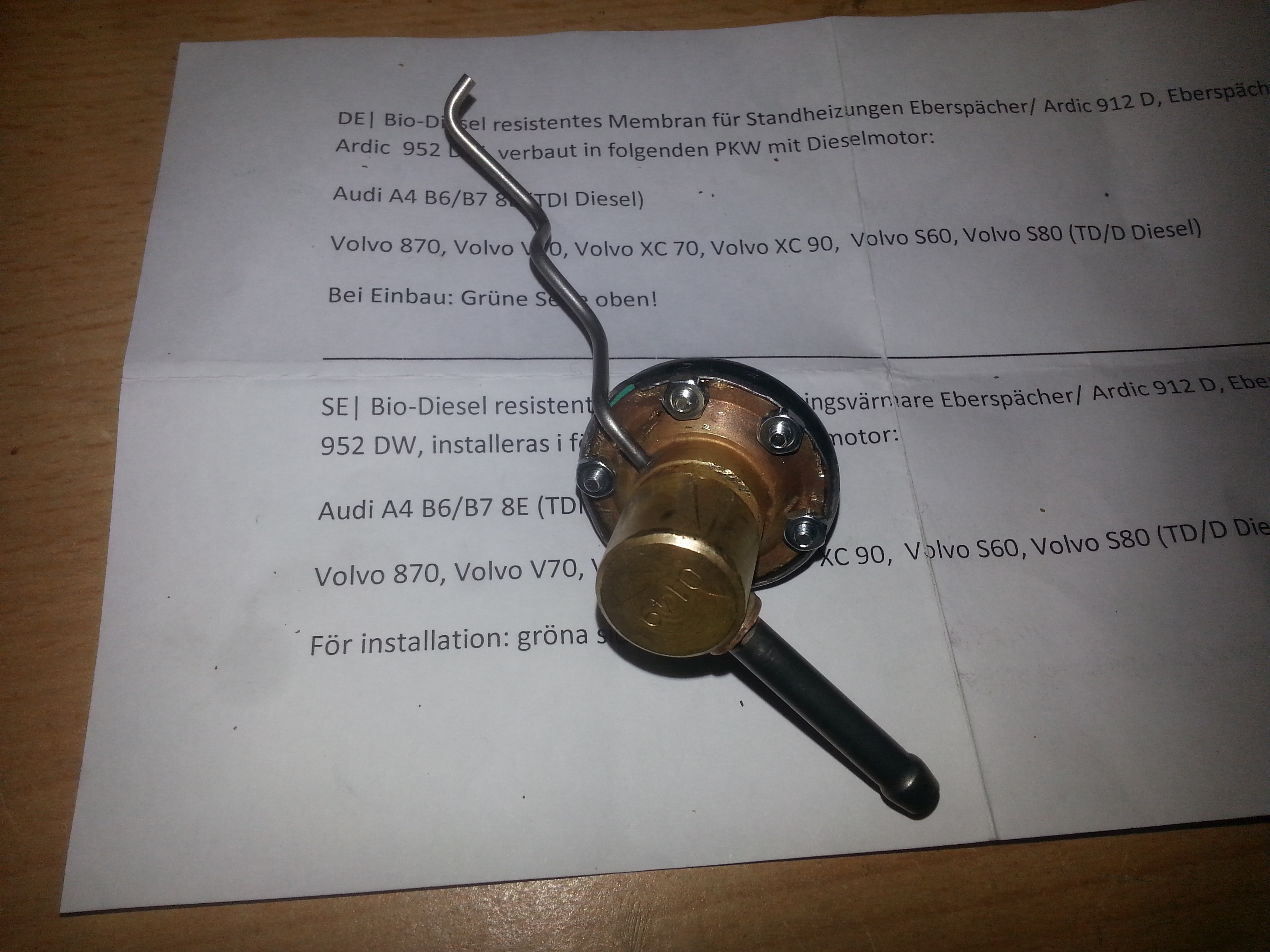

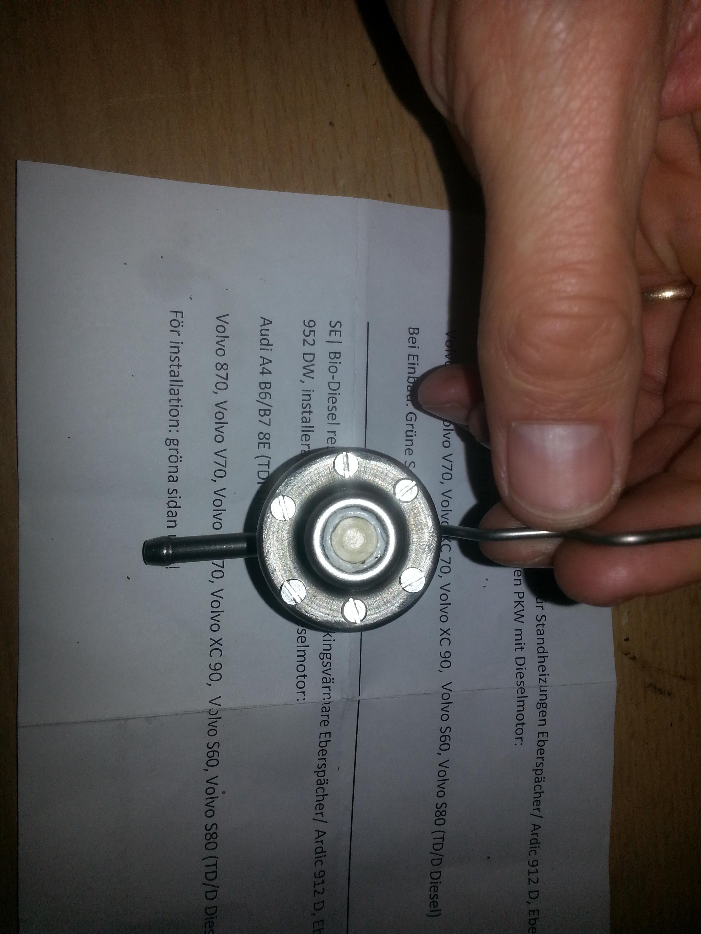

Am inlocuit membrana injectorului (de fapt regulator de presiune) cu o membrana rezistenta la biodiesel. Am dat 6 gauri in piesa si le-am prins cu suruburi. Sper sa nu mai trebuiasca sa o mai desfac.
Acum incalzitorul functioneaza in parametri. Scoate un pic de fum la pornire, dar dupa acea nu mai polueza deloc.
