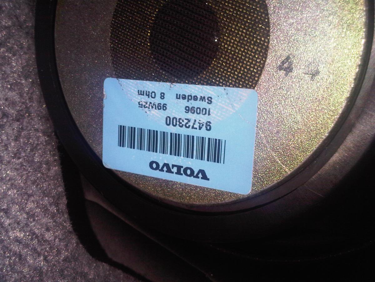

Mai exact din ce sistem face parte boxa respectiva ?post-4299-0-53796200-1364583867_thumb.jp
Amuzanta intrebare, iti raspund cu alta intrebare, care AUDI ? Nu de alta dar A8-ul 2012 e slab in comparatie cu modelul din 2005, evident cu BOSE .
Boxa respectiva este una din cele doua din spate de langa luneta .
Audi A6 2000 cel cu 2 subwoofere .Tare sefu ,eu credeam ca este cea centrala :) ,sistemul de 200W sau 300W ?De la tine astept raspunsul sefu,ca na esti cel mai, dintre cei mai dati naibi cu tehnologia .
