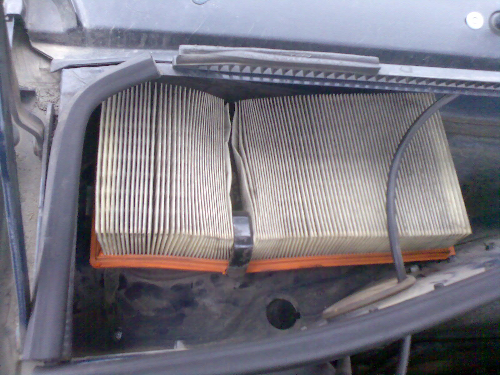

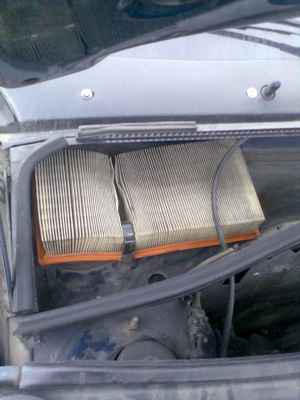

salut inca nu am facut o poza dar am pus un filtru de aer probat merge super nu se uda de la ploaie verificat daca metine umiditate: uscat e foarte bine!!! nu se atinge apa de el o sa fac opoza si o sa o postez.arata si el altfel decat ciorapul!!!! ;)

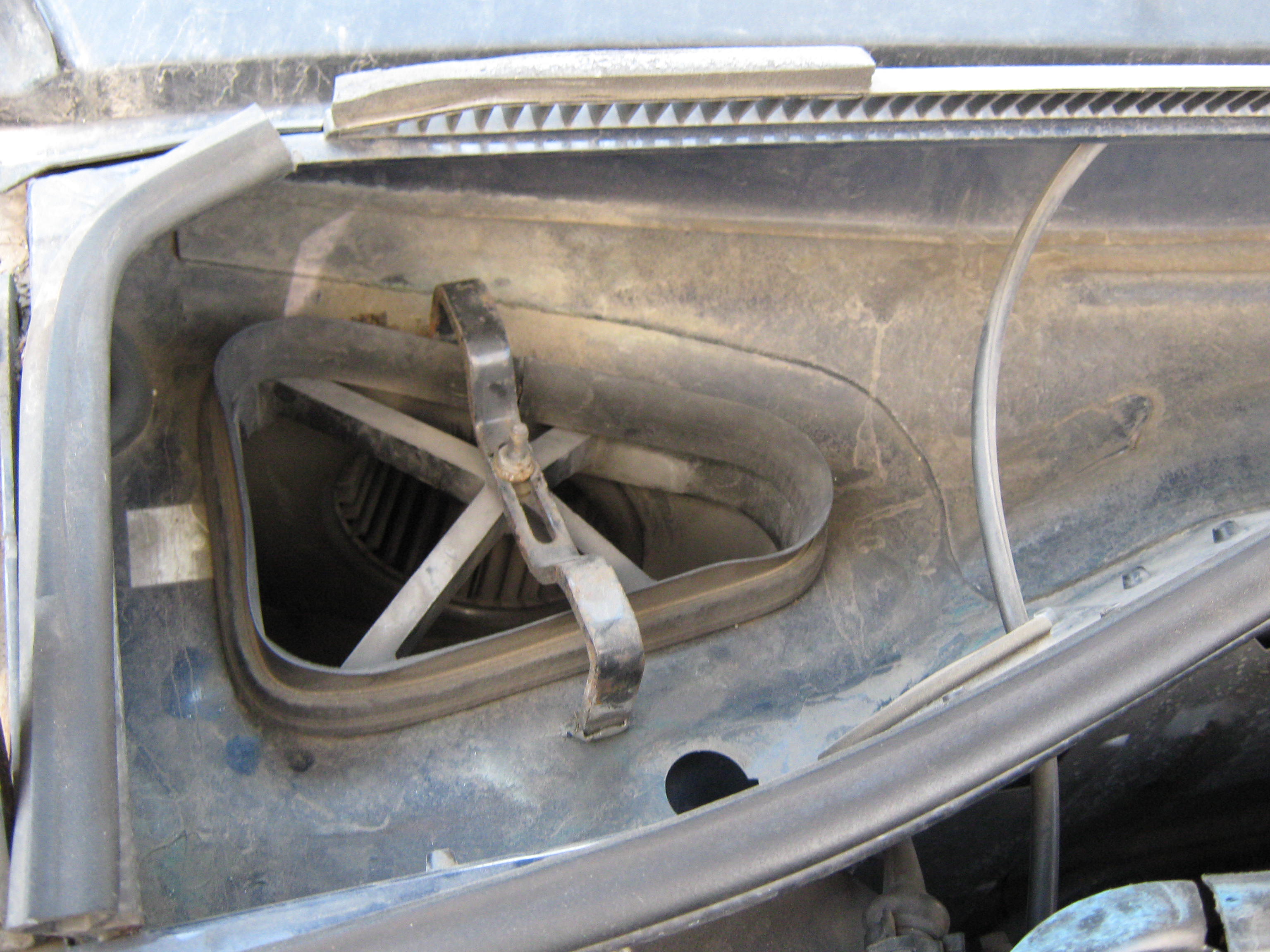

I-ai facut capac patrat sub el sacalce pe taota suprafata?sau cum ai improvizat asta...vad ca ai taiat filtrul...dece?Poti da filtrul jos si sa faci o poza la adaptor?Stiu ca acolo e un locas triunghiular...cu un sistem de prindere pe 2 suruburi en lateral si unul in mijloc cu clema...
Cum ai transformat locazul din triunghiular in patrat?Cum sta filtrul acolo?Ce il tine?
Ma intereseaza utilitatea lui...nu estetica...ma intelegeti voi...

:D  nu doar simplu am dat suprtul ala de tin ventilatorul jos am desfacut o piulita cu o cheie de 10 parca!! si am infipt filtrul in surubul care a ramas acolo de aia pare taiat dar nu este taiat dupa care am pus chestia aia in forma de M care tine ventilatorul si i-am strans piulita ,de aia pare taiat de la chestiuta aia practic este bagata intre rizurile cartonului filtrant!  am verificat si nu mi a venit sa cred cat praf a putut sa retina intr-un timp de 2 saptamani!!!! ;)
uite acum am gasit prin pc o poza  cu ce am desfacut!!!
