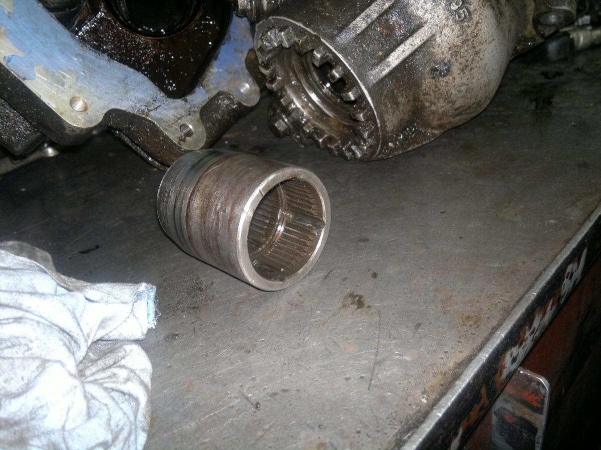

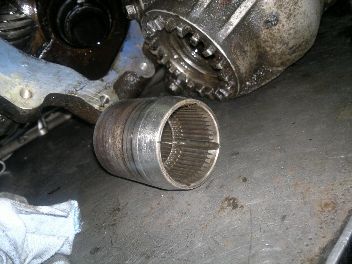

Degeaba iau bucasa,am canelurile de pe satelitul din cutie mancate,problema e asta,bucsa o iau,dar nu cred ca va rezista,trebuie sa schimb si satelitul,eu nu am vadis-ul si nu am idee daca se potriveste satelitu de pe cutia automata pe cutie manuala

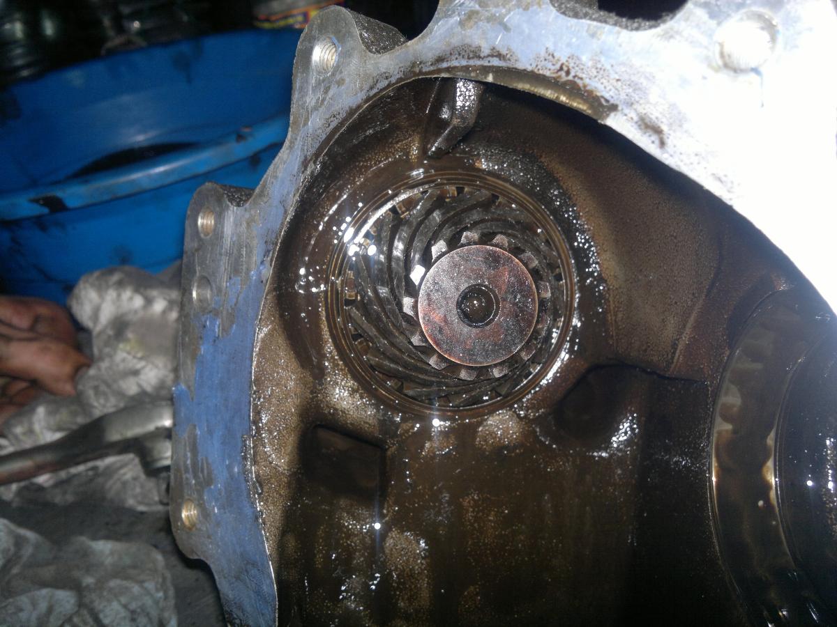

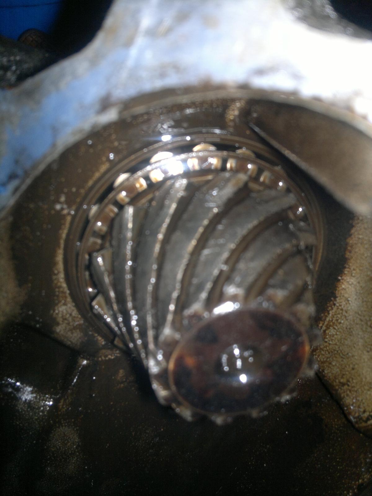

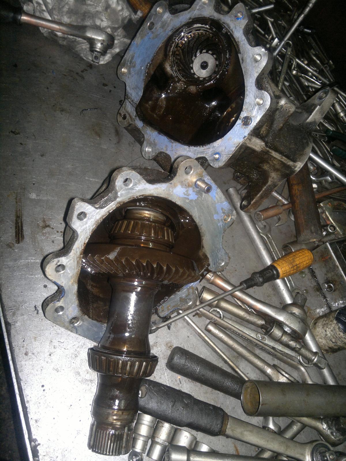

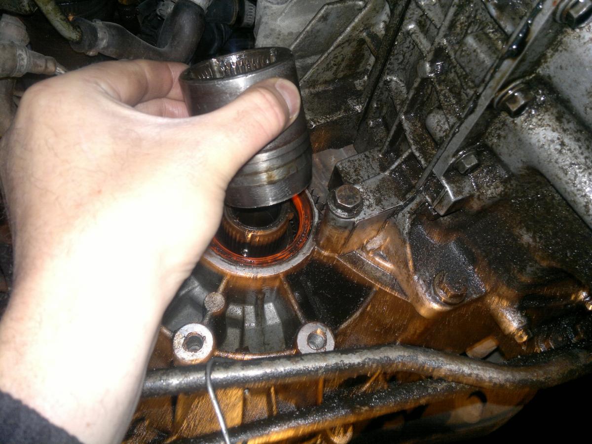

Problema zgomotului ca de rulment uzat am rezolvat-o prin inlocuirea rulmentului stanga fata. Ieri m-a chemat mecanicul sa desfacem cutia de transfer sa inlocuim celebra bucsa unchiular si un semering uzat . Bine-nteles , m-am dus voios , chiar daca era duminica , sa fac tractiunea 4x4.Cand am desfacut cutia de transfer de pe cutia de viteze , surprizaaaaa . Bucsa unghiular nu era uzata.post-99-0-31566000-1327311527_thumb.jpgpost-99-0-06942500-1327311620_thumb.jpgpost-99-0-41549200-1327311736_thumb.jpgAcolo a mai umblat cineva si-a facut o improvizatie. Bubita era ,deci ,in cutia de trensfer. Am desfacut-o , iar in interior se afla doua axe care antreneaza cardanul .Pe o axa se afla PINIONUL DE ATAC si pe cea de-a doua se afla COROANA . Axele se rotesc pe rulmenti (un astfel de rulment banuiam ca face zgomot) in ulei de transmisie.Pinionul de atac este uzat , dupa cum se vede in poze.post-99-0-22534000-1327314545_thumb.jpgpost-99-0-06386100-1327314617_thumb.jpgpost-99-0-09120800-1327314691_thumb.jpgpost-99-0-25019200-1327314824_thumb.jpg
In aceasta situatie , ce solutii de rezolvare credeti ca exista ?Apreciez orice sugestie.

Am luat legatura cu vechiul proprietar , sa-l intreb ce si cum cu aceasta piesa si mi-a spus ca a fost reparata intr-un service.Daca cei de la service introduceau mai mult axul pinionului de atac in coroana , nu se reteza dantura pinionului !!! Asa ca sunt lamurit si cu serviceurile.E adevarat , unul specializat , nu facea o asa gresala .Varianta cea mai convenabila , ar fi una SH , in stare buna.

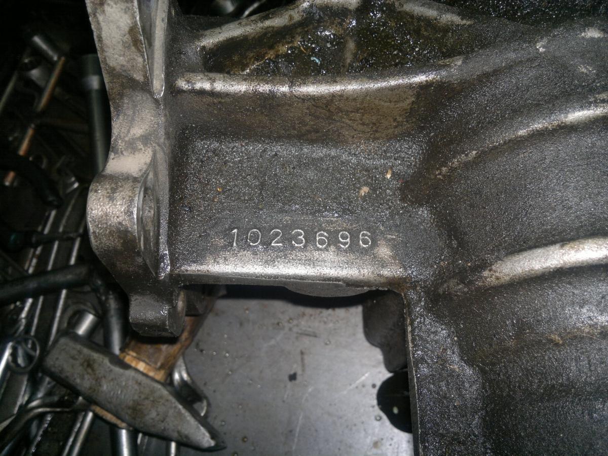

Transmisia este M58 AWD
