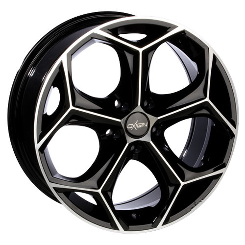

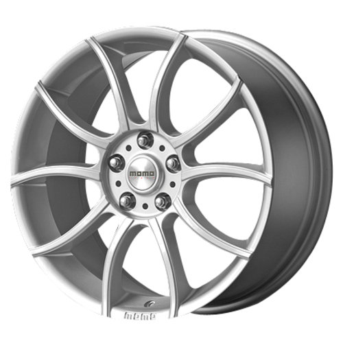

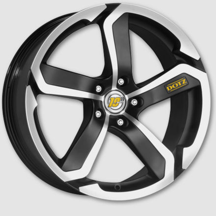

Pareri jante 18"
56 posts in this topic
a 3-a arata misto tare pe masina....

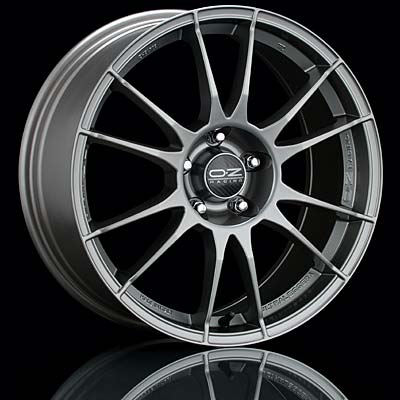

Parerea mea este ca a patra ii cea mai potrivita.
Vezi Iri voi aveti chestia asta in sange:))))) fara sa iti dai seama din prima ai aleso pe cea mai scumpa :P (este o gluma si sper sa nu starnesc iar discutii intre sexe ;D)
:)) dar era error ca mi s-a parut ca erau numai 4 jante
Preturile sunt per bucata, nu?
Insigna aia din mijloc nu se poate schimba?
sint preturile de livrare de la dbtuning,pe bucata fara pneuri,sigur ca poti pune cea originala volvo
Da, sunt preturile per bucata. Nu am preturile de pe un anumit site, sunt luate de pe mai multe, pe unde le am gasit. Le-am pus doar asa sa va faceti o idee. Nu pot sa-ti spun daca se pot pune capacelele pentru ca eu am avut inainte o masina cu jante Borbet si nu am prea gasit sa inlocuiesc unul care l-am pierdut deoarece nu se potriveau!

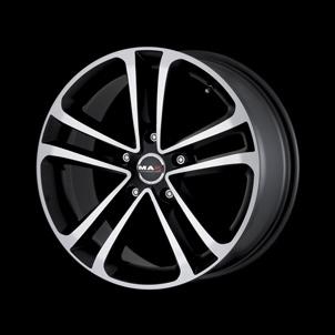

In final am ales primul model "MAK INVIDIA ICE BLACK", care mi au venit azi, iar acum astept sa-mi vina si comanda de anvelopele, acestea fiind TOYO PROXES T1R. O sa postez in curand si niste poze cu ele pe masina. Numai bine!!!
