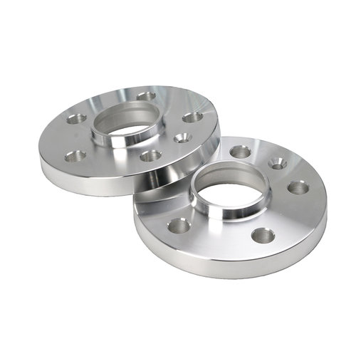

iti da un look mai agresiv,adica iti scoate roata mai inafara caroseriei,ai posibilitatea de a monta jante cu 4 sau 5prezoane,poti trece de la 4prezoane la 5prezoane,aceste distantoare vin construite la comanda si dupa masurile standard

@ady2727  eu am montat pe fata grosime 15mm,pe spate de 25mm,nu sint problemele la care te referi,dar daca vrei poti monta aparatori la roti,iti da un alt look,eu le am montate
@roskat    da ai si stabilitate mai buna pt.ca largesti distanta dintre roti pe acelasi ax,ai avantajul ca daca masina are jante pe 4prezoane si vrei sa le schimbi cu altele mai mari si mai frumoase pe 5prezoane o poti face

@v70-4m  imi trebuiesc mai multe detalii,pt.ce masina,an,model,ce masura de jante.
V70-1999,jenti cu 5 prezoane pe 16toli!!!!Distanta prezoane 5x108 si as vrea sa pun distantieri de 10mm pe spate doar.....si atentie.....daca ai cum sa verifici.....sa aiba ghidaj distantierul!!!!!!Multemesc anticipat!!!!
mai imi trebuie o masura, diametrul "gaurii"centrale al jantei si al masinii,numai pe spate vrei sa montezi?ar fii bine sa pui 15mm pe fata si 20mm pe spate,sta mai bine masina si nu face ca barca in curbe,tu cind montezi roata ce ai piulite sau suruburi?
"gaura" centrala este de 65mm diametru si se prind in prezoane(suruburi)......vreau sa pun doar pe spate pt inceput de 10mm!!!! ;)
ok,mai imi trebuie masura prezoanelor,adica diametrul si pasul filetului,ex.12x1.25;12x1.50;12x1.75;sau 14x1.25;x1.59;x1.75,tin sati spun ca am disponibil doar de 20mm,kit complect(2distantoare+prezoane)cam 70/80€,daca te decizi la asta la inceputul lunii iunie il ai acasa,cu cel de 10mm sint niste mici probleme pt.ca gidajul rotii e mic(profonditatea diametrului de 65)

muadDib  la o grosime asa mica trebuie sa-ti construiesc dela 0 eu un tip de distantor(material Ergal),imi trebuie :inaltimea gidajului+diametrul(pe masina si janta),ce masura de jante montezi,distantza prezoane,ce folosesti pt.fixare roti(diametrul+pasul filetului,lungimea),cite bucati doresti(2sau4)

iti fac de 5mm+/-grosime,un patrat de 40/40mm,e bine?ce prezoane ai?diametrul 12mm?material aluminiu(ergal),vrei numai pe o roata?sau toate?in total 16 bucati 30€(material + constructie)+1......bere rece ca au venit caldurile
