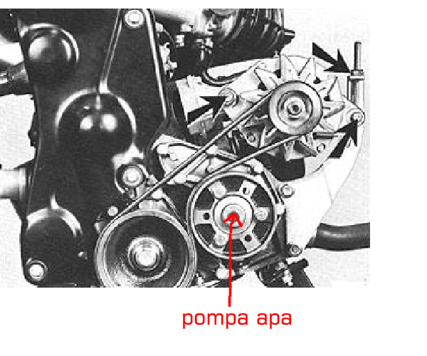

Care stiti unde ii pompa de apa la volvo 440???Azi dimineatza am observat niste scurgeri de apa pe langa electromotor in aceea zona curge apa, si daca strangeam de furtunu ala gros care intra in radiator si in motor,scurgelrile erau mai mari,oare care stiti care ii problema??
uite aici, poate te ajuta. Uita-te mai bine la toate furtunele, sterge-le cu o cirpa(atit cit se poate) si poate iti dai seama mai bine de unde se prelinge.

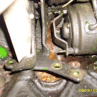

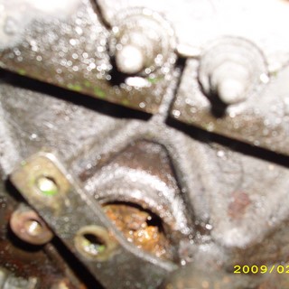

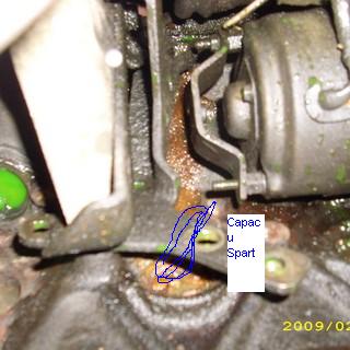

Revin cu poza acolo unde este capacu ala la motor e spart oare ce as putea sa fac??

Sa se fi spart blocul motor ?  ??? ??? Baieti ce parere aveti . @Sabau Raul niste poze mai de ansamblu ?
Tata zice ca is niste capace acolo pe blocu motor poze din ansamblu nu pot ca si asa ii greu sa fac poze ca am bagat mana pe sub galerile de admisie deci ii cam greu acolo accesu,is niste capace de tabla acolo :(:(:(:(:(
Dupa cate stiu eu si am analizat pozele,aceea gaura este chiar sub suportul electromotorului stitii ca electromotu are un suport de prindere a aparatori se vede si bucata aia de fier cu  2 gauri acolo asa sa va imagina-ti ca este prinza aripa electromotorului dar eu nu o am acolo ca am dato jos.
Trebuie sa-ti faci loc acolo scotand din "tablaraie", sa extragi dopul ala care s-a gaurit si sa faci altul sau sa comanzi unul.
Sa comand unu la cine sunt asa ceva de cumparat????Ca daca sunt iti dai seama ca cumpar.
Blocul motor se sparge doar daca ingheata apa pe timpul iernii sau daca are pastile din metal ,care corodandu-se se perforeaza,sau sunt impinse de gheata din bloc dar chiar nu stiu are pastile blocul tau? daca da se confectioneaza si se inlocuiesc(daca nu are antigel),intradevar nu se intelege mai nimic din poze
  Ai avut batai la motor,sau motorul functioneaza normal?
Da corect ,degajeaza spatiul si fa un capac la strung sa intre presat dupa ce in prealabil l-ai dat cu vopsea ,inseamna ca ai pastila (capacul) care s-a corodat ,apropos ai mes mai mult cu apa?
Viorel e vb de pastilele alea care le are motoru ruginind sa spart una dintre ele,fara apa nu am
mers deoarece azi dimineatza cand am pornito si am urcat in curte la mine am turato sa pot sa urc si am vazut un abur si cand am deschis am vazutca curge antigelu din ea,de atunci nu am mai pornito si daca ii vb de strung ca dimensiunii ii dau la strungar??
Aaaaaa si inca ceva motoru functioneza cat se poate de normal,am mai avut mici scurgeri pe acolo da am bagat ceva de stopat gaurile si a rezistat cam 4 luni si gata acuma a cedat,pana acuma azi nu a mai curs de 4 luni.
Sal, nu te-am intrebat daca ai mers fara apa ci daca ai folosit apa in loc de antigel(de unde si corodarea),cat priveste dimensiunea pastilei daca nu poti lua dimensiunea dupa ea dupa ce o extragi si nici cu sublerul nu reusesti ,foloseste un compas de interior,introdu-l in gaura ramasa in bloc si apoi masoara deschiderea compasului cu sublerul.
