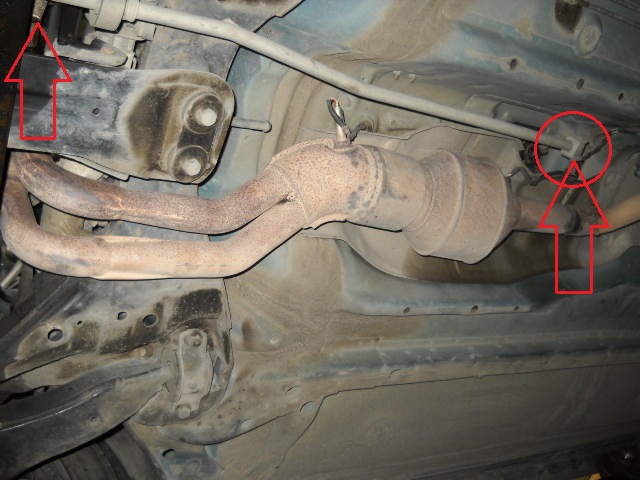

ti-am atasat o poza ce si unde ai de schimbat.....spor la treaba.....
nu o poza de pe o masina din anul tau dar la timonerie este la fel...catalizatorul este diferit la asta..
post-3294-0-01114300-1389122441_thumb.jp
Mersi fain de sfaturi baieti. Cipilika mersi de poza. Din ce vad nu pare chinezeste.

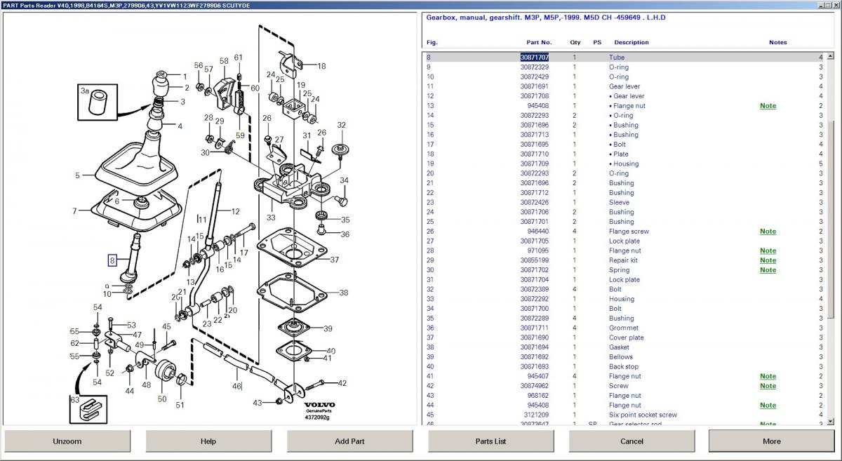

@Heim arunca un ochi in poza te rog si spune-mi ce piesa am nevoie ca sa ne putem da seama cum se numeste. Nu cumva sunt piesele cu numarele 20 si 21? Da, am imprimanta dar cel mai bine e sa stiu exact cum se numeste piesa ca din ce vorbeam acum cu Cristi nu se gaseste chiar asa usor. Iti spun in jumatate de ora daca sunt de acord cu linkul trimis ca la cat ai scris acolo .... :smile:

Am fost astazi la Volvo ca numai la ei puteam gasi si ce crezi ca face ala? Imi scoate pagina din vida ce mi-a trimis si Cristian Scutaru si ma intreaba de ce piesa am nevoie. Bineinteles eram cu laptopul la mine cu paginile trimise de la voi, ii arat, ii explic si cam degeaba. In fine, alea se numesc Schaltgestänge buchse si am luat 2 bucati dreapta, doua stanga adica numarul 20 si 21, dar cred ca am luat prea putine ca din ce vad pe ebay alea se vand la set si sunt multe. Am mai si platit 12,20€. Si pe ebay costa 17€ tot setul cu tot cu transport. Voi ce ziceti baieti s iau si de pe ebay sa le schimb pe toate?
