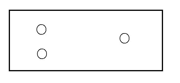

O alta probleme ar fi panoul de comanda pt clima care are pozitia becurilor nu foarte buna pentru leduri ( vezi poza) , iar lumina se transmite printr-un fel de plastic verde . Ma gandesc sa mai fac cateva gauri in spate pentru a mai adauga cateva leduri . Voi ce parere aveti ?

La modulul de AC nu m-am obosit sa scot plasticul verde, eu am folosit un "manunchi" de 3 LED-uri pentru fiecare gaura (deci 9 in total - si toate de 3 mm), dispuse in forma "siglei" mecedez, indoite piciorusele ca unui buchetel de lalele - la 120 grade - asa acopera muuult mai bine. Sper ca ai inteles ceva  ;)
