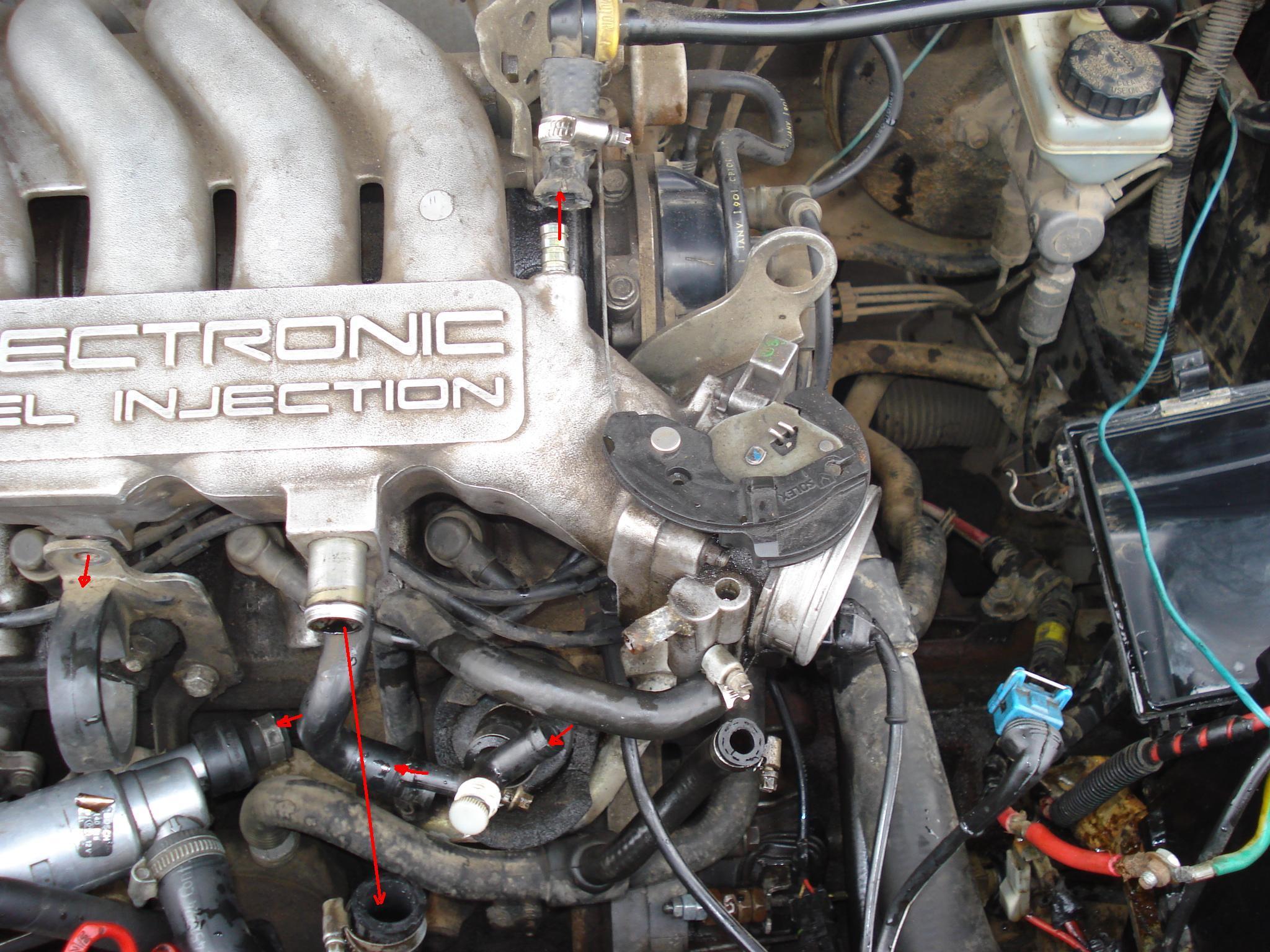

Am curatat injectoarele,am inlocuit filtrul de combustibil,am inlocuit ceas vitezometru.
Injectoarele le-am curatat folosind spray de curatat contacte si un redresor de incarcat baterii auto,asa cum apare in titlu pe casa scarii
Ideea era sa si spui,eventual ceva poze,cum ai facut!
desigur ca asta era ideea,am doua filmulete pe care nu pot sa le postez si niste poze pe care am sa le micsorez pentru ca tot asa n-am putut sa le postez

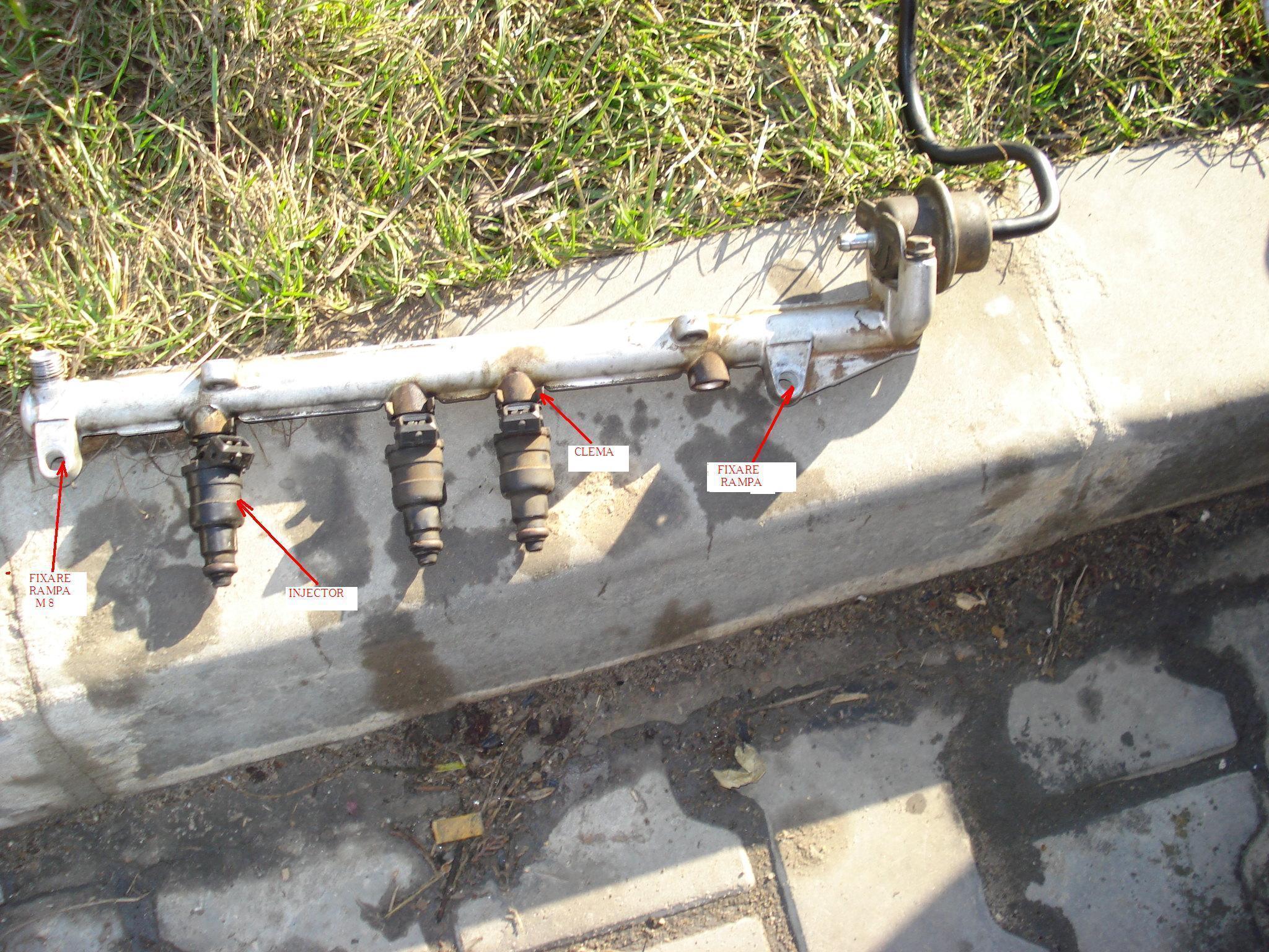

Am desfacut  mai intai furtunele:
De la supapa de relanti ,separatorul de ulei, regulatorul presiune,cele doua furtune din partea stanga a
galeriei de admisie, apoi am demontat filtru aer,am scos mufa la senzorul pozitie clapeta.
Am demontat galeria de admisie(are suruburi M6 si doua prezoane M5).
Am desfacut conducta de alimentare a rampei (cu o cheie de 17),apoi am desfacut cele doua suruburi de M8 care fixeaza rampa de suport.
Urmeaza decuplarea mufei de alimentare a injectoarelor,dupa care prin miscari stanga dreapta se extrage rampa cu tot cu injectoare.

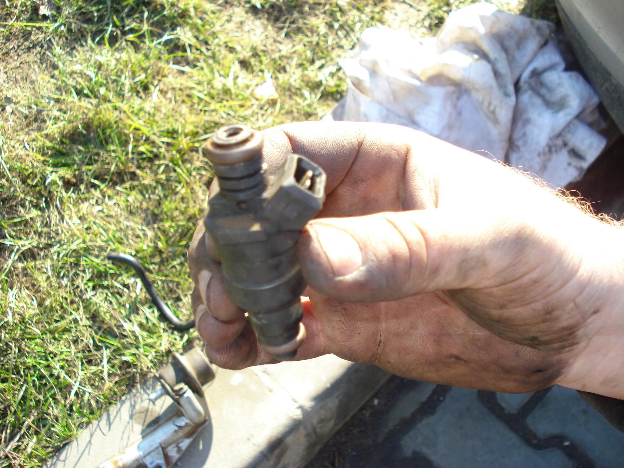

Se scot apoi injectoarele de pe rampa impingand usor siguranta metalica de fixare pe rampa

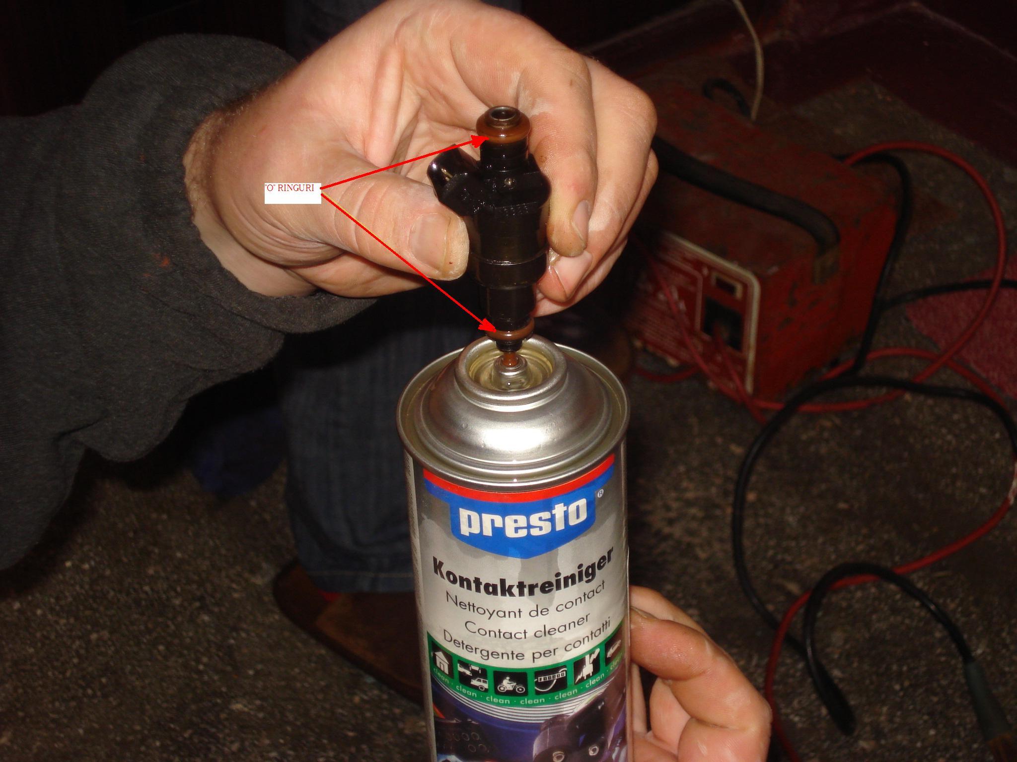

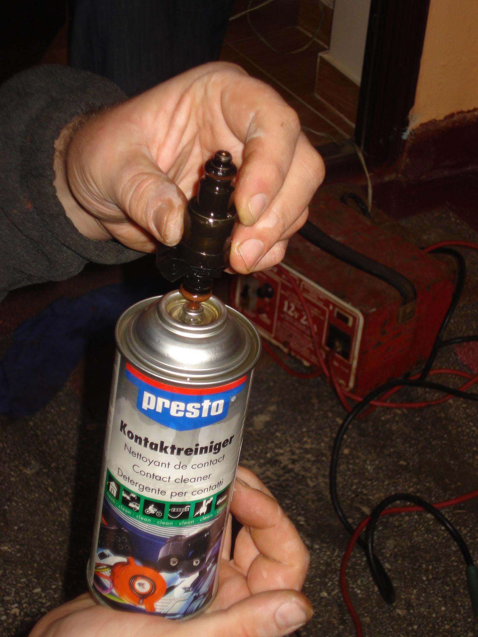

Se apasa apoi injectorul cu evacuarea pe tubusorul unui spray de contacte (dupa ce i s-a scos in prealabil capacelul cu orificiul de actionare a sprayului),concomitent cu alimentarea injectorului la o sursa de tensiune de 12 V si cca 500-750 mA.
Se efectueaza aceaasi operatiune intorcand injectorul invers In sensul normal de functionare si se repeta operatia ,urmaring ca jetul sa devina ca o ceata fina si in forma de evantai.
se repeta operatia si cu  celelalte 3 injectoare.

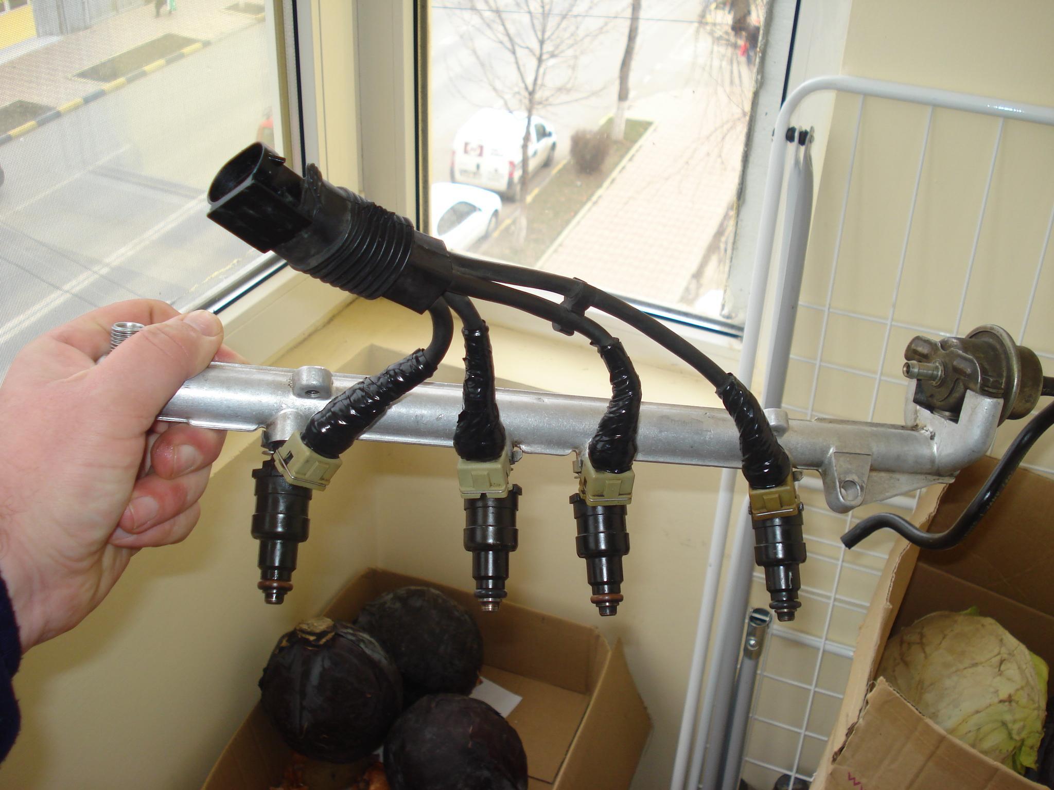

Se trece la montajul injectoarelor pe rampa si montarea lor cu tot cu rampa in locasurile lor,dupa ce in prealabil se ung oringurile cu vaselina.
Daca "O "ringurile sunt piscate se inlocuiesc

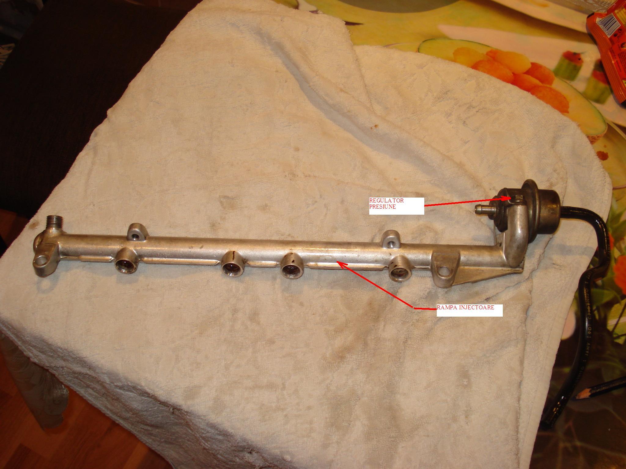

am vazut operatiunea facuta de tine cu curatatul injectoarelor dar totusi lamurestema si pe mine unde este returul ca in pozele alea facute de tine nu am putut sami dau seama si nici la mine nu stiu unde este ca as vrea sal verific totusi  si ai idee de ce imi da miros de benzina pe toba de esapament ca bujiile si fisele si capacul sunt noi deci sigur nu este de la ele de asta leam si schimbat ???si nu stiu ca sa ii mai fac in afara consumului super mare care il am adica un plin =400km imi vine sa renunt si sa trec pe alta marca cu toate ca nu ma indur  :iroc:

Priveste te rog ultima poza,unde apare rampa injectoarelor si vei observa la capatul din stanga(capatul opus regulatorului de presiune ), un stut filetat(M14*1,5),acolo vine infiletata conducta ce duce la retur
