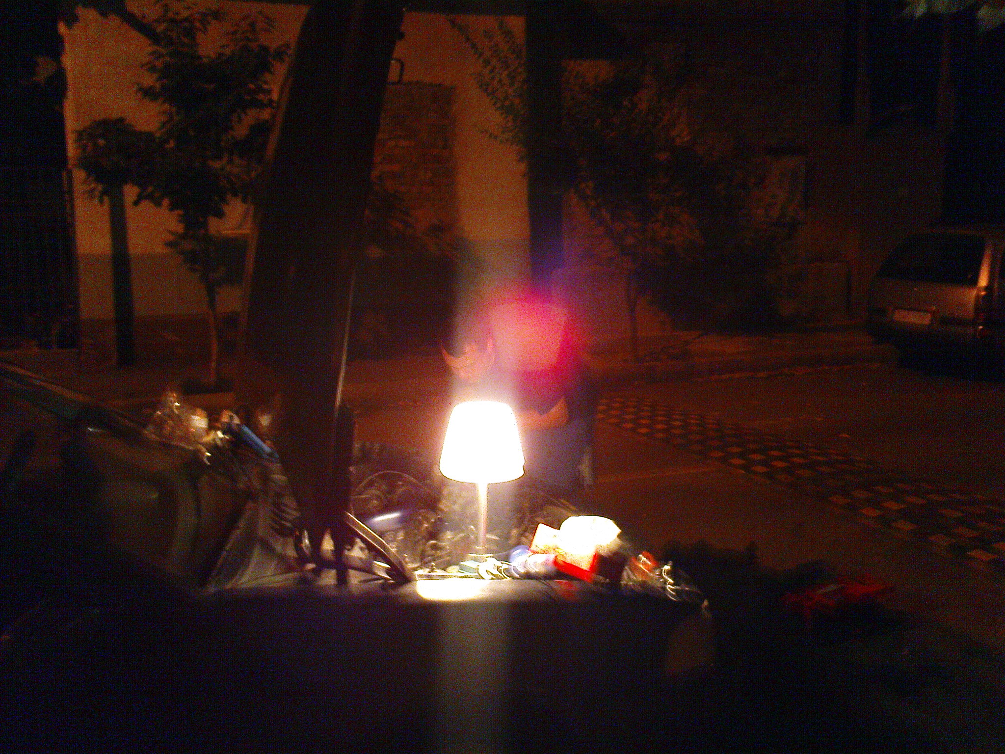

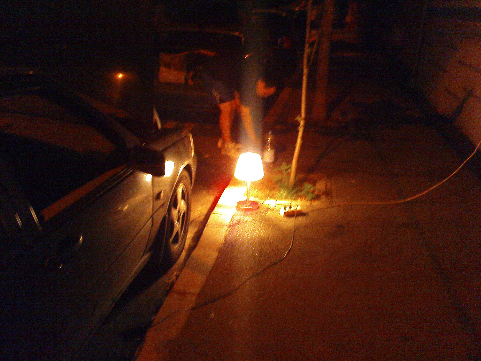

Ieri (15.06) mi-au venit injectoarele de T-5 si noul oil trap. Am pus injectoarele (asta a fost pe la ora 19:00), si m-a mancat in dos sa schimb si Oil Trap-ul tot ieri. Dat telefon (evident, la Vadim), stabilit intalnire pe la 20:30, zis si facut, dus, tras pe dreapta, si apucat de treaba.

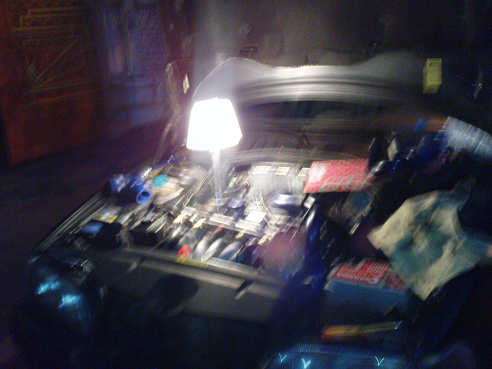

Nu mi-am imaginat ca trebuie date ATATEA jos ca sa schimbi o porcarie de borcan de plastic !!! :protest: De la ventilator pana la galeria de admisie, inclusiv, clapeta acceleratie, furtune, totul JOS !
Am terminat cu desfacutul pe la un 22:30-23:00, pus oil trap-ul nou, ciuciu coliere ! Gandindu-ma ca a mai fost o data schimbat (conform listei de service de la Primus), am zis ca au pus si baietii coliere cu surub. De unde, erau d-alea de unica aruncare, ca sa-l citez pe un coleg de munca. Si pune-te alexica la indreptat coliere, pana la urma am reusit sa recuperez vreo 3 din 5, si in loc de restul... a mai gasit Vadim un colier, iar sus la furtunul care intra sub capac am pus un shoricel de plastic in asteptarea unui colier nou.
Pusul la loc a durat pana pe la ora 1:00 noaptea, evident ca am reusit sa pierd o piesa si una n-am mai stiut de unde vine, dar avand in vedere faptul ca am lucrat la lumina romantica a unei veioze de pus pe noptiera... si ca n-a ramas niciun surub in plus, eu zic ca e un record personal ;D ;D ;D
Am facut si ceva poze, dar sunt pe I(shit)Phone si trebuie sa le descarc cu un cablu cand ajung pe-acasa.
Sfatul meu... LUCRATI ZIUA, ca nu se stie ce mai trebuie dat jos si nu il mai gasiti sa-l puneti la loc !
