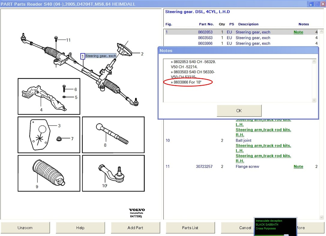

Pentru jantele de 18'', unele componente ale sistemului de direcţie, printre care şi caseta de direcţie, sunt diferite.
Ce zici, arata rau? :P
Pe langa caseta, mai este sasiul sport, garda la sol, suspensii, arcuri sport, bla bla bla.....

Partea cu suspensiile e alta poveste dar legat de caseta de directie, de ce trebuie alta?In cartea tehnica a masinii spune ca pot sa pun jante pe 18 dar nu imi zice ca tre sa schimb si caseta de directie...
La fel si la mine. De aceea mi-am si permis sa imi pun jante de 18", norocul meu fiind ca le-am gasit si originale :D
Păi, ai văzut print-screen-ul... merge şi casetă pentru jante mai mici, dar nu te mira dacă începe, după un an, să aibă joc şi să cârâie ca o morişcă...
Eu te-am inteles ce vrei sa zici dar se pare ca tu nu ma intelegi la ce ma refer.Repet - eu am masina echipata cu o caseta "normala" montata din fabrica intrebarea se pune: De ce fabricantul imi spune ca pot sa pun si jante pe 18 fara a-mi specifica, ca trebuie sa schimb caseta?
Crezi ca ei nu au luat in calcul acest aspect?Adica au zis: "eeehh lasa-i sa-si puna ei jante pe 18 ca pai sa vezi ce vanzari bune o sa avem noi la casetele de directie".Mi-e greu sa cred asa ceva, dar cum orice e posibil...o fi cum zici tu.
