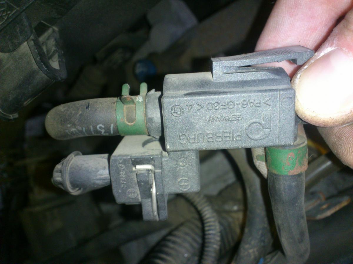

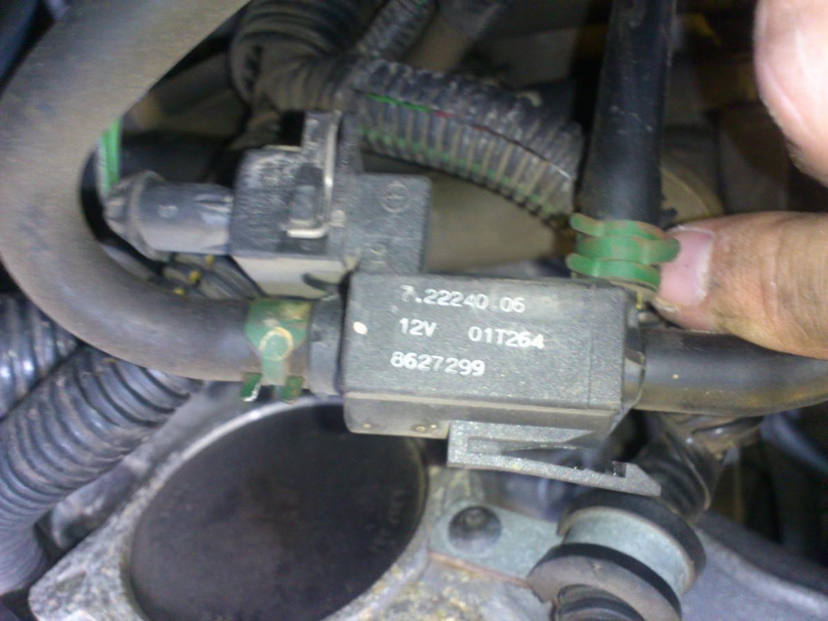

Am postat aici, nefiind sigur de cauza fenomenului, care este urmatorul: dupa 2500 de rpm, in sarcina, masina nu accelereaza tot timpul uniform, are o ezitare, apoi trage bine, iar ezita, iar trage bine. Am curatat clapeta (e Bosch sigur, nu Magnetti Marelli) e luna si bec. Filtrele sunt noi, uleiul la fel. Erori pe bord nu da, nici la diagnoza (nu am gasit decat Bosch KTS) nu am gasit. In schimb nu stiu cand au fost schimbate ultima data bujiile (Am 138k), banuiesc ca pe la 100k-110k, cartea de service "s-a pierdut" pe undeva. Ce sa fie ? Pedala ? Pierd vacuum pe undeva ? Sa schimb bujiile ? O fi un senzor ?
Schimba valva de control turbina (cea in care intra 3 furtune, langa filtrul de aer)
Am gasit-o. Eu am B5244T3, deci PN ar fi (conform VADIS) 30670448. Doar ca-s un pic confuz. Intr-o fereastra ii zice TCV, in alta e "solenoid valve". E acelasi lucru ? Poate sa-mi confirme cineva PN-ul ? Cu multumiri anticipate.
Depinde de ultimele 6 cifre din seria de sasiu. Daca ai pana in 092351, codul e 9473212
@Driver TCV-ul este un solenoid . :D
Am inteles acuma. Am la VIN ultimele 6 cifre: 111879. Deci e bun PN-ul pe care l-am gasit eu ? Atasez si poze cu piesa, facute azi, sub capota.post-276-0-57563800-1403081174_thumb.jpgpost-276-0-21790600-1403081177_thumb.jpg
Ezak ! Vezi ca il gasesti mai ieftin pe Pierburg, daca ti-e mai comod sa-l iei de pe plan local.
Eu zic ca de la ala e... ramane sa-si dea si BogdanG cu o parere.
Probabil a mai fost schimbat odata. Intrebarea e daca Pierburg are parametrii corecti, ca am citit pe undeva (UK forum) ca e mai recomandat ala OEM ca cica ar merge mai bine motorul?
OEM e fabricat de Pierburg. Daca nu ma crezi, uita-te pe valva ta si vezi daca e un "P" stilizat pe ea ca in poza asta :

@Driver ce ai tu pe masina a fost schimbat pt ca trebuia sa fie alt cod, oricum ce ai acum pe masina e bun, adica poti pune si de S60R ca si ala e bun . Toate se potrivesc, toate fac acelasi lucru .
Codurile OEM 30670448, 8627299, 9473212 duc la codul 7.22240.13.0 Pierburg .
