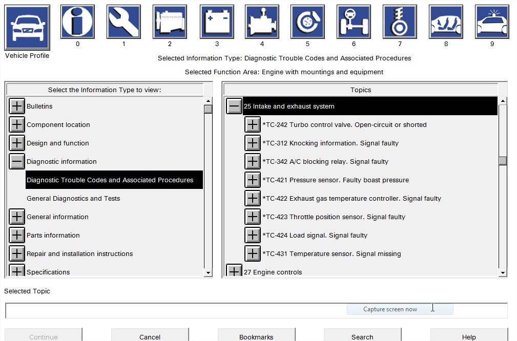

am terminat de curatat clapeta,am montat-o si acum am verificat si ce coduri de eroare imi da
la pinul 2 imi da 1 1 1
la pinul 5 imi da asa:  423 431 421
la pinul 6 imi da 1 1 1
care stie exact ce erori sunt astea?
am inteles ca 1 1 1 nu este o eroare
Am gasit ceva in Vadis, credca astea sunt, nu sunt sigur
4-3-1 = EGR temperature sensor faulty or missing.  Restul nu le gasesc.
Da, 1-1-1 = No code.
Dar am vazut ca le-ai gasit in Vadis.
