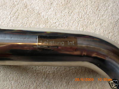

[attach=1]
"Leistung int." = Intended for Performance

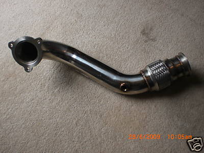

[attach=2]
[attach=3]

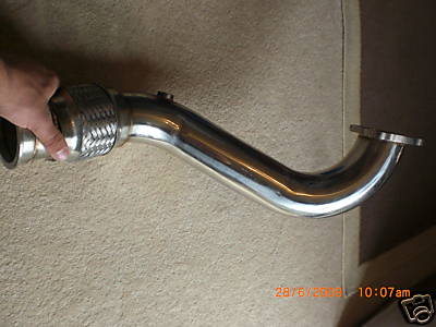

...Si cam cat e fata de o mana umana...
[attach=4]

Mda... vesti proaste, downpipe-ul pe 3" e muuuult prea mare pentru turbinutza mea amarata. Asa ca am de ales intre doua optziuni, fie un 18T sau 19T cu downpipe-ul asta, fie un alt downpipe... Momentan i l-am dat lui tommytza sa vada daca lui i se potriveste, eventual cu o flansa mica de adaptare sau cu alta flansa in cap, daca nici lui nu-i merge si nu alege sa-si puna alta flansa si sa pastreze downpipe-ul, care dupa parerea mea e lucrat la mare arta... se pune in vanzare.
OBX Performance downpipe, din inox 304 (e cam cea mai buna calitate) diametru interior 7cm, distanta intre suruburile flansei ~10.2cm, contine si filetul pt. sonda lambda si racordul flexibil. Din descrierea celui de la care am luat-o este pentru "angled flange", dar cu putin noroc merge si pe "straight flange". O dau cu cat am luat-o, adica 580RON.

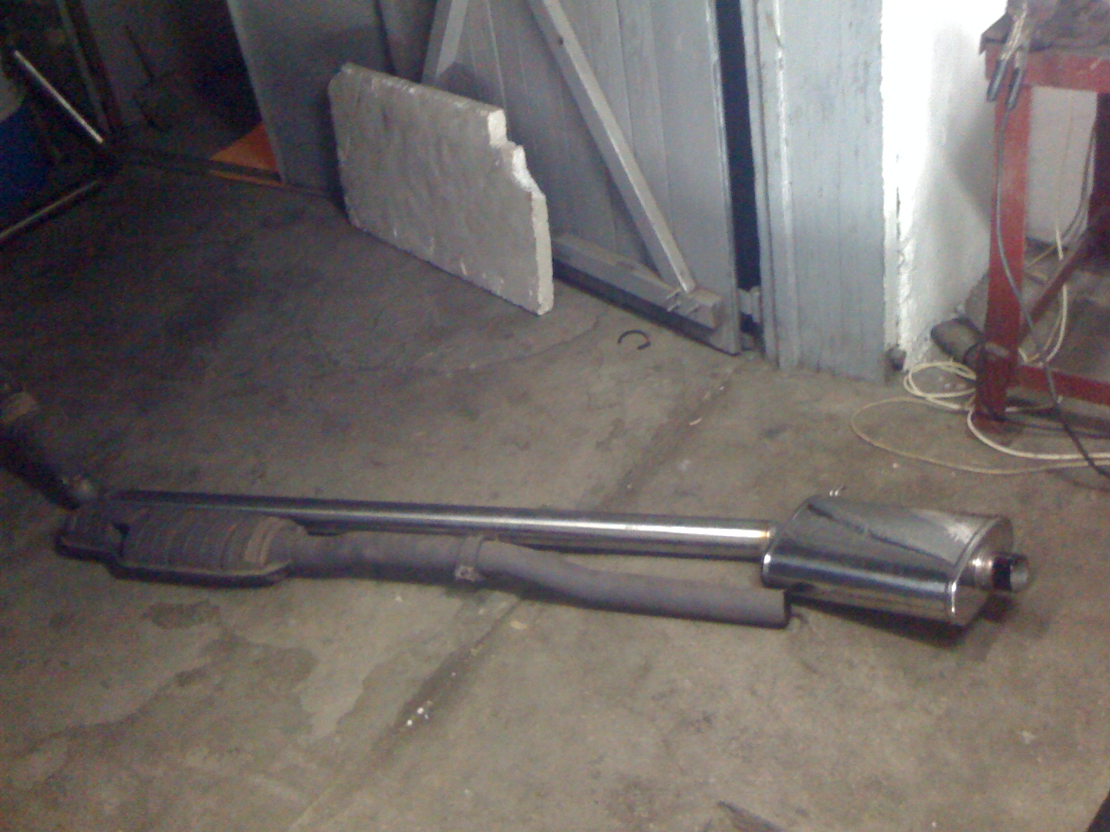

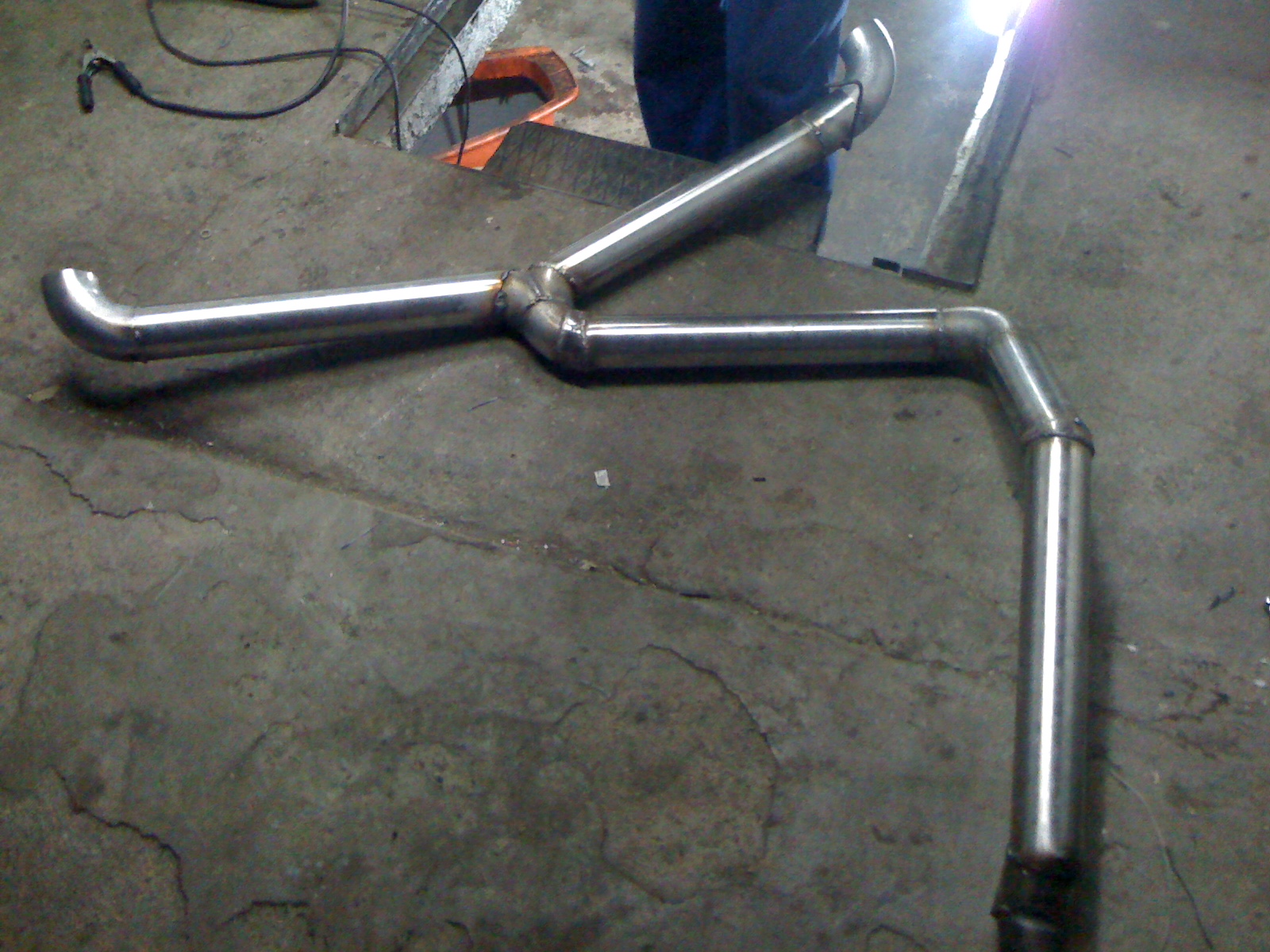

    Popometrul tau trebuie recalibrat pt. ca aseara la 02:30 AM, am iesit pe strada cu evacuare noua pe 70mm ;D... Lucrarea a durat de la 16:00 pana la 2 jumate noaptea... Am scos doar trei poze mai relevante, atelierul se numeste All Custom Tuning (www.allcustom.ro), si baietii sunt chiar destoinici !
Partea intre turbina si imbinarea de la mijloc (comparata cu cea veche)
[attach=1]
Cealalta bucata, dupa toba intermediara
[attach=2]

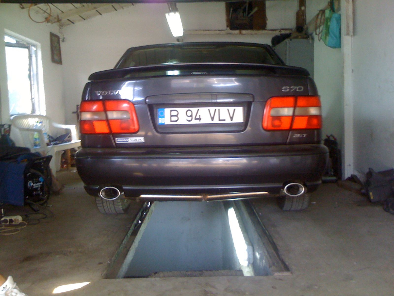

Vedere din spate a ansamblului... Mai trebuie doua tips-uri, care vor apare pe masina Luni, pt. ca deja mi-a topit spuma dintre bara si armatura metalica ;D
[attach=3]
Sunetul dat de intermediara direct-flow de la MagnaFlow este CRIMINAL, insa pe plaja 2000-3000rpm este in habitaclu un "muget" ce imi depaseste limita de suportabilitate... Sper sa il "rezolv" cu un catalizator + inca o intermediara. De tras masina CLAR trage mai bine, acum scartaie aproape toata a I-a, pana la 70-80km/h, iar boostul urca pe la 10-11PSI si cam ramane acolo ;D

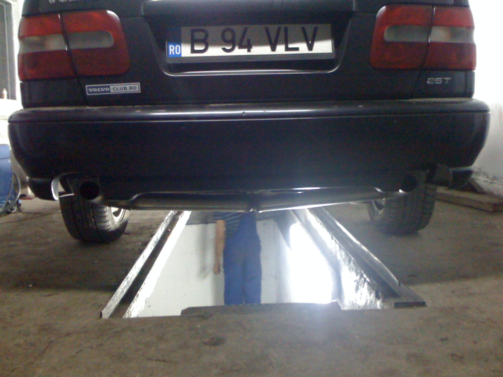

Azi am luat SI MONTAT tips-urile, am ales doua ovale de la BORLA, taiate pe drept, ca pe oblic nu mai aveau baietii prin stoc, si trebuia sa o rezolv pana imi lua foc bara spate ;D
Cam asa a iesit, sper sa va placa si voua, pt. ca eu unul sunt incantat !
