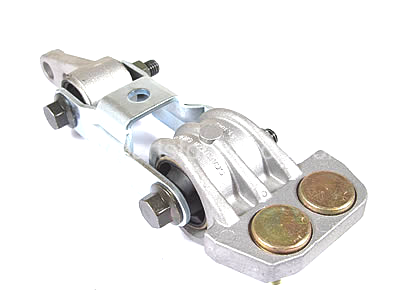

Este un tampn sub motor, unul mic, mecanicii ii spun bieleta G...aia e rupta.Oare de acolo sa se auda zgomotul acela?Saptamana viitoare skimb acel tampon si tamponul de sus.Sper sa nu mai faca si sa fie totul ok, daca nu.....nu stiu ce ar mai putea fi.
Apropo.....caraitul acela acum se aude mai mult timp, nu doar cativa zeci de metrii.Sper sa nu fie alta problema ???
Acesta e tamponul rupt....e rupt cauciucul din el, nu metalul.

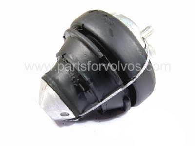

Am mai gasit pe partsforvolvo inca un tampon,tot de S80 , dar nu stiu unde vine ala.poate ma ajutati voi.....oare poate fi si ala rupt si sa vina si de la ala zgomotul respectiv?

Acesta e tamponul rupt(prima poza)....e rupt cauciucul din el, nu metalul.

revin cu noutati.Am schimbat tamponul de sus de la motor, cel mare, care este prins si de bara aceea transversala dintre telescoape, si suportul acela de jos, bieleta G cum o mai numesc mecanicii.Dupa ce am schimbat acesti suporti, a disparut si acel sunet enervant.Acuma masina merge ok, nu se mai aude nici un zgomot sau carait.
Ma bucur ca am rezolvat problema aceasta, chiar eram ingrijorat sa nu fie ceva mai grav.
Suportii s-au vazut ca sunt rupti.cel de jos era rupt si se vedea  cu ochiul liber(cauciucul acela era rupt putin intrun loc) si la suportul superior nu se vedea nimic ca ar fi rupt, decat ca se misca putin cam tare motorul, dar cand l-am luat jos si m-am uitat la el, cauciucul acela din suport se misca singur fff usor, parca era rupt, dar nu se vedea nimic rupt la el, decat acea problema ca misca fff tare cauciucul acela in locasul lui din metal.

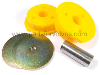

Ba da se pot, eu m-am interesat personal si se pot face cu o substanta numita uretan ( urethane ) ba chiar metoda se foloseste si de catre tunerii de afara pentru a rigidiza unele componente deoarece duritatea acestei substante este pe o scara de la 10 la 100, duritatea celui din tampoanele originale fiind undeva pe la 60.
Din pacate firma de la care am cerut niste informatii in legatura cu trimiterea de niste flacoane cu acea substanta nu mi-a mai raspuns si nu gasesc in Europa. Am mai gasit undeva in US dar cica nu se trimit substante de genul acela cu avionul :(.
Procedeul este chiar ff simplu, dureaza cam 2 zile uscarea substantei in casa la caldura si chestia faina e ca poti reconditiona cam orice este facut din cauciuc si ai forma la ele, ex bucse, etc.

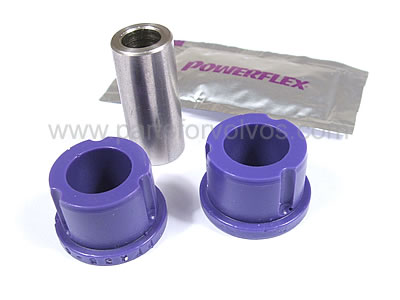

   Se poate monta oare bucsa din poliuretan %7Boption%7Dpe suportul din aluminiu. Stiu ca pana in 2004 s-au folosit suporti cu bucsa tip rotunda si dupa de tip dreptunghiulara. Masina mea e fabricata in iulie 2004 dar are suportul de motor cu bucsa rotunda.Am inteles ca aceste bucse din poliuretan nu prea au moarte.A montat cineva asa ceva pe suportul vechi de aluminiu .
http://www.partsforvolvosonline.com/product_info.php?cPath=2_546_385_390&products_id=5806
   Se poate monta oare bucsa din poliuretan %7Boption%7Dpe suportul din aluminiu. Stiu ca pana in 2004 s-au folosit suporti cu bucsa tip rotunda si dupa de tip dreptunghiulara. Masina mea e fabricata in iulie 2004 dar are suportul de motor tipul mai vechi.
Aia e alta mancare de peste, cu uretanul torni si ia forma cum trebuie, de montat bucse din poliuretan nush
Produsul acela "uretan" este super, din cate ne spui tu.Am sa mai caut si eu ceva produse asemanatoare sa vad daca gasesc.Daca s-ar gasi aceasta solutie, si s-ar turna partea de cauciuc al tamponului, ar fi suuuper, am economisi o gramada de bani.Sa speram ca vom gasi ceva asemanator, daca nu kiar produsul in sine, care sa ne ajute la reconditionarea tampoanelor.
