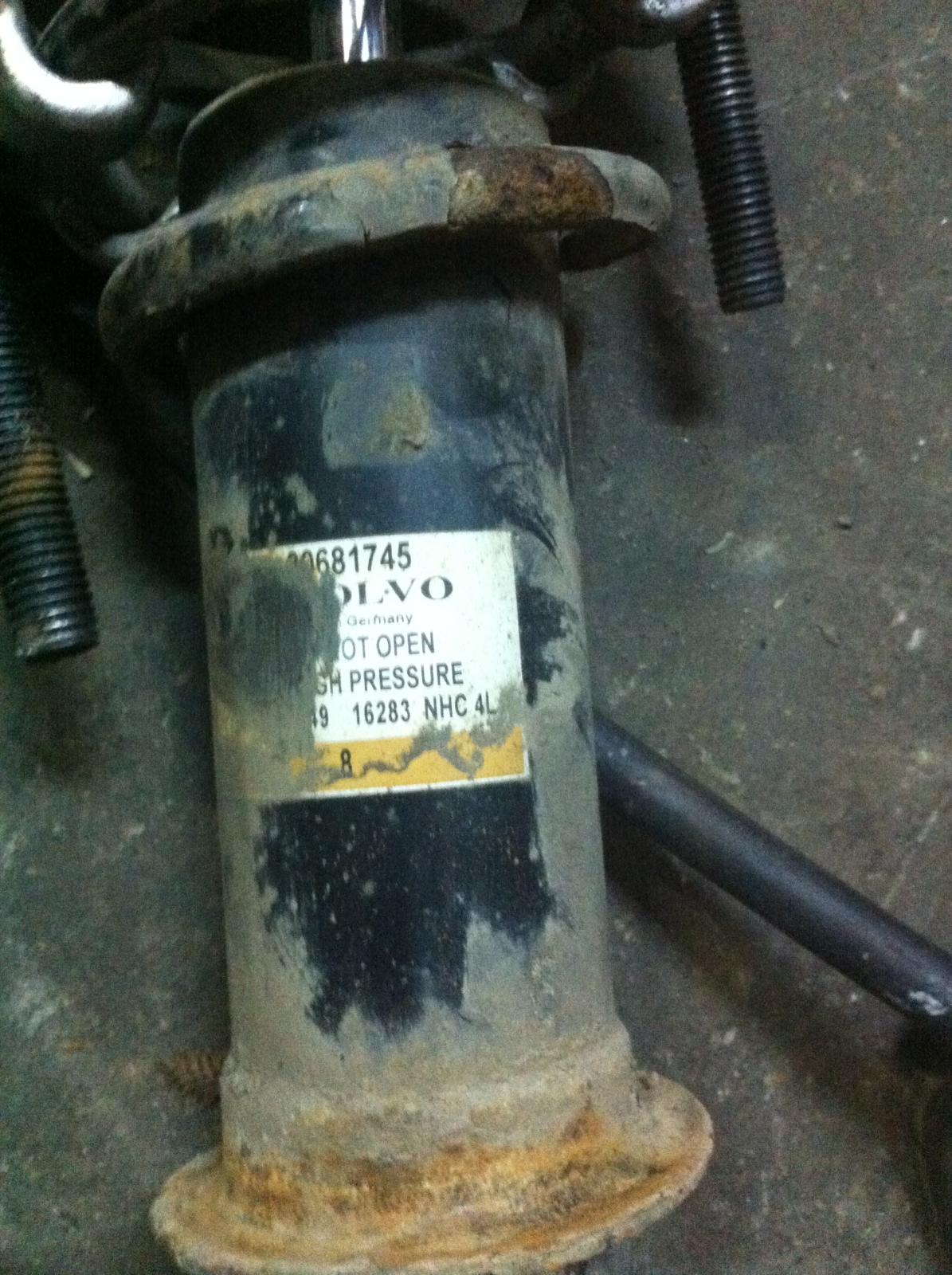

Hmmmm ,la mine impinge spre stanga, si suntem in in Romania .Am schimbat anvelope arcuri de pe stanga pe dreapta ,samd .Ipoteza mea este ca la mine problema zace undeva la amortizorul stanga spate (nivomat) incerc sa schimb si revin cu rezultatul.

Problema ,oarecum rezolvata la mine.Am incaltat flacaul cu anvelopele de iarna si nu mai pleaca spre stanga.Inclinatia pe stanga clar este din amortizorul spate , nivomat mititelul . L-am examinat ochiometric si se vede curs lichid din el , deci bag de seama ca nu isi mai indeplineste functia.
Am gasit si corpul amortizorului ros ,agresat de arc a carui flansa de fixare a fost montata gresit .Daca a fost deformata carcasa exterioara ,slabe sanse sa isi mai faca treaba. Ma intreb cum pot evidentia faptul ca un arc este mai moale"calcat " asa cum spun mecanicii. Pe langa faptul ca la ma suratoare stanga spate sta mai jos cu 22 mm si fata cu 17 mm , in virajul la dreapta masina se lasa spre stanga de parca as avea eu 450 kg , si nu am decat 84 kg . :smile:
Am atasat si o foto cu slabanogul.
