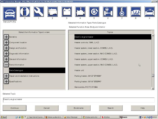

Inainte de a cumpara tot sistemul as vrea, cu ajutorul vostru, sa lamuresc toate aspectele legate de montaj.
Am urmatoarele intrebari:
1. Webasto-urile pe benzina se foloseau numai la motoare pe benzina; webasto-urile pe motorina se foloseau numai la motoare diesel??
Sau nu e o regula? Era in functie de cum dorea clentul... si se punea un rezervor suplimentar?

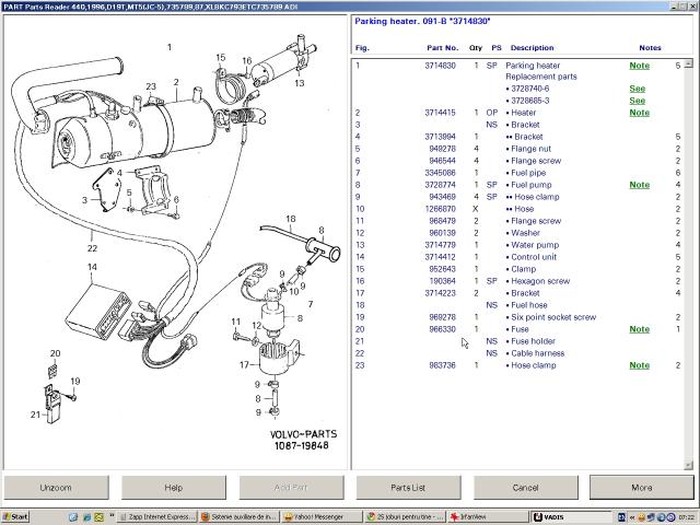

2. Daca sistemul cu motorina era folosit la diesel, atunci mai am nevoie de pompa de apa care recircula apa in motor la benzinare? In Vadis e descris doar sistemul 091B pe benzina, unde aceasta pompa e prezenta. O am, nu e problema asta... doar ca se modifica un pic amploarea operatiunii.

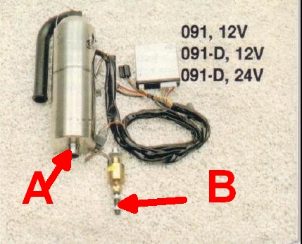

3. Unde am marcat cu "A" pe poza banuiesc ca vine un furtun de apa ceva?
4. Unde vine pompa de combustibil, marcata cu B pe poza?
5. Chiar nu are nimeni o poza cu sistemul montat?  :P
Posibil sa imi fie de folos informatii si de la alte marci de masini de prin anii 90, asa ca va astept cu orice fel de sfaturi, cunostinte si solutii edificatoare.
Multumesc!  :-*

Webasto-ul care am crezut ca e de seria 400 e de fapt de la un 850... mai inainte am trecut pe acolo sa mai studiez problema si... Tzeapa! Nu are nici o treaba cu ceasul care l-am luat deja... si firele au alte culori. ???
Am gasit detaliile sistemului. Erau bagate la seria 900.
Chiar, nu stie nimeni o metoda de a cauta in Vadis, fara sa bagi un model anume? O cautare generala?
An facut un pdf cu informatiille, in caz ca mai are nevoie cineva.
Volvo parking heater 091B 091D 4.pdf

Am mai studiat si sistemul e comun la seriile din anii '90... 400, 900, 800, etc
Din moment ce la celelte serii prezinta si sistemul pe motorina, inseamna ca ma lovesc de aceeasi problema de pana acum, in incercarile de a imbunatati masina: lipsa ECU-lui.
Pompa auxiliara de apa (electrica) e comandata de ECU...
Asta e! >:(

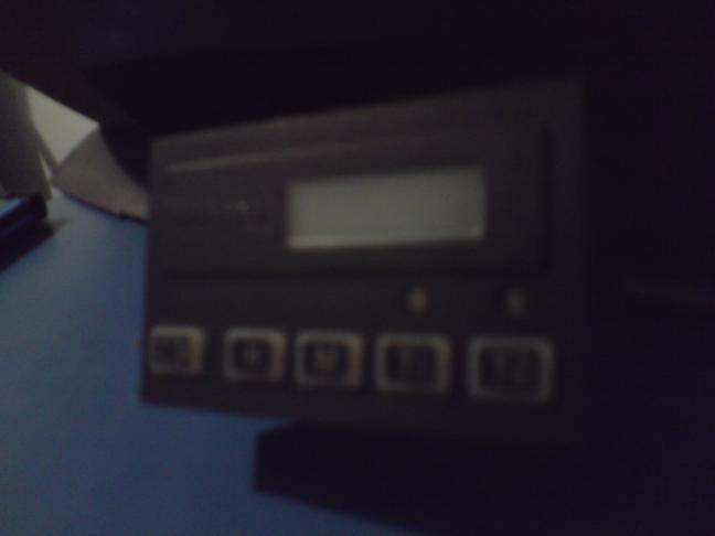

P.S. M-am inselat si in privinta ceasului de comanda. L-am gasit in Vadis la 850, are part no:3544554. Asa ca daca e cineva doritor... poate il dau.

Daca merge sistemul 091B montat pe masinuta, mai mult ca sigur ca merge pus si 091D.
Poti rafina, te rog cautarea, poate spune ceva si de 091D... si eventual (desi nu cred ca conteaza) alege motorul D19T fara EGR, cel cu 2kw in plus.
