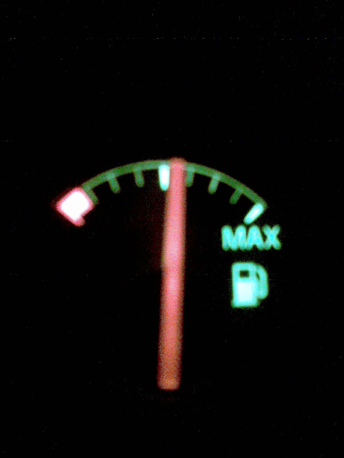

Mie, ieri, dupa un drum putin mai lung, temperatura apei a crescut putin putin peste jumatate.Cand am intrat in garaj, temperatura apei era tot asa, am ridicat capota, dar termocupla nu mergea, nu a pornit.Sa fie oare vreo problema cu ea?
Va atasez o poza cu indicatorul de temperatura a apei, sa va dati si voi cu parerea.
E normala aceasta temperatura a apei?
Daca e ceva problema cu termocupla/senzorul termocuplei....se descopera la tester, daca pun testerul pe masina, imi indica daca e vreo problema cu termocupla?
Multumesc
Pai daca e asta poza de la apa e OK, dar vezi ca ai gresit, e poza de la rezervor....

scuze....aia kiar e poza de la benzina...scxuze, am gresit.....dar tot asa era si la apa gradatia.......am gresit cand am postat poza
