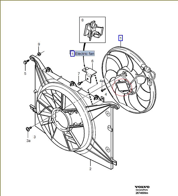

Nu are nici o treaba termostatul cu problema asta, este o problema standard la S60/V70/XC70/S80 si este fix controlerul ventilatorului, se poate repara, are o dioda sau 2 arse.
[attach=#]
Controlerul este piesa incercuita de mine.
Oricum recomand sa mergi la un tester sa verifici daca controlerul este devina, exista un output test care se poate face si se vede clar ce viteza nu merge, la D5 are 5 trepte de viteza .
[attach=#]

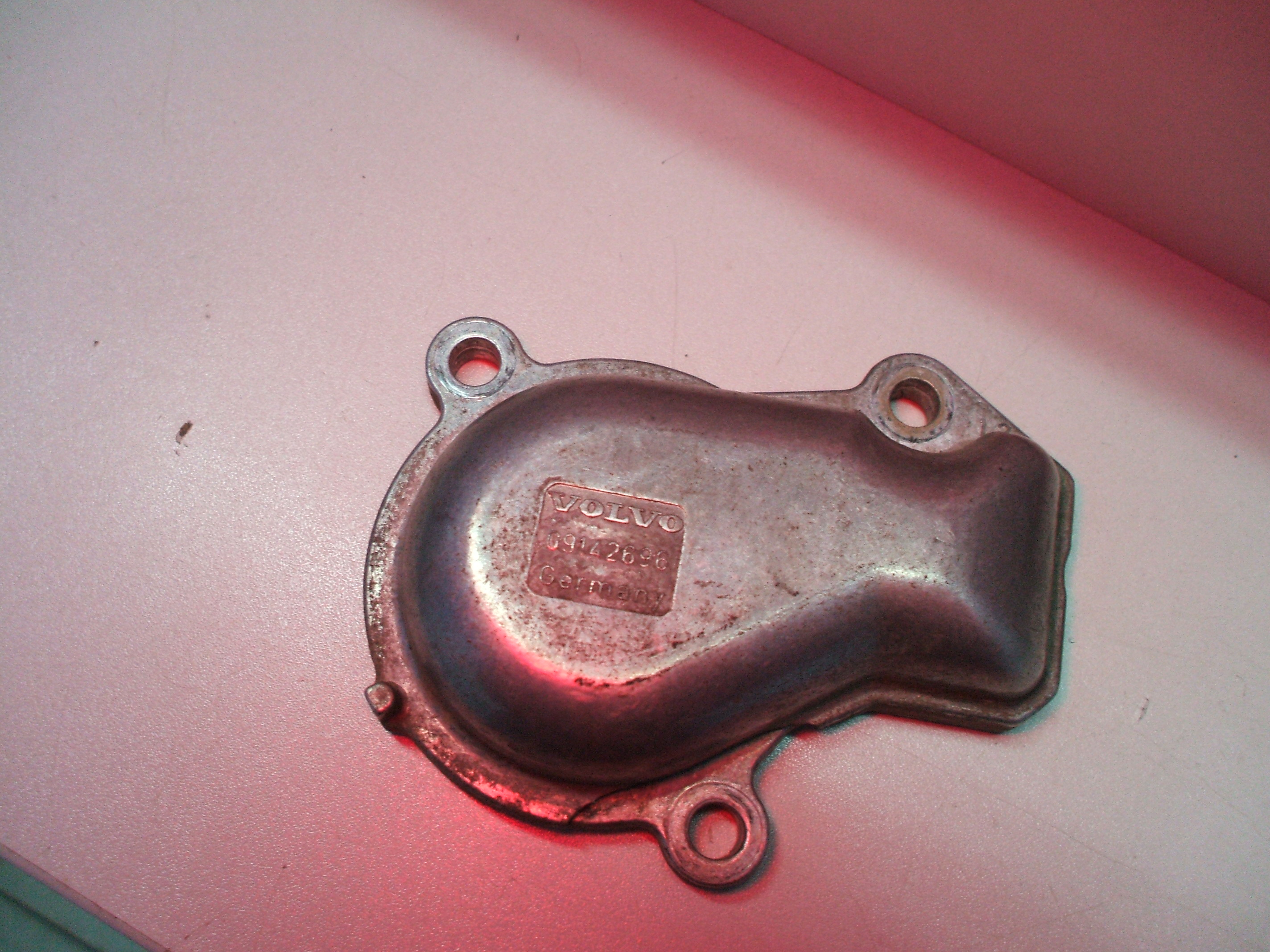

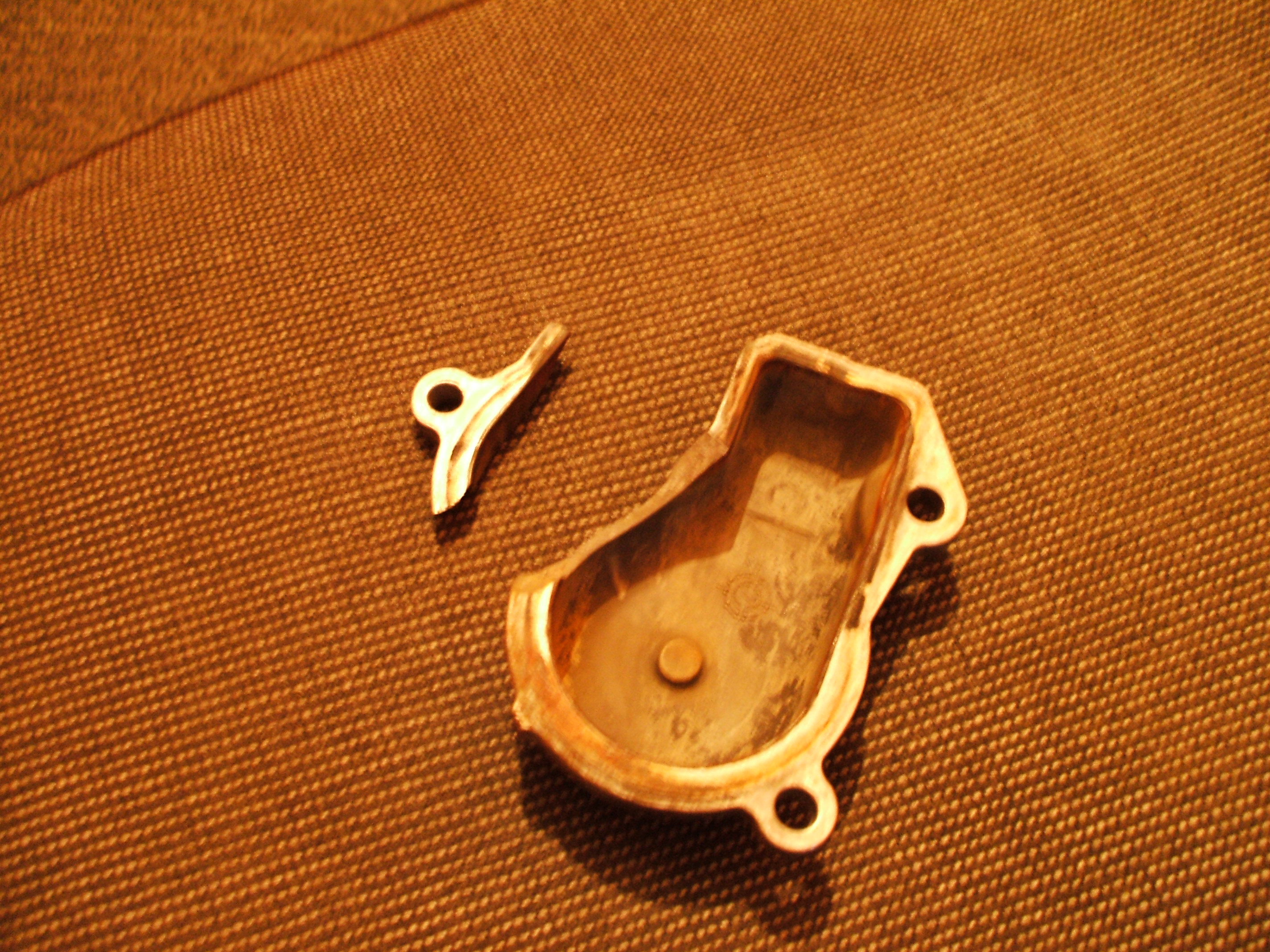

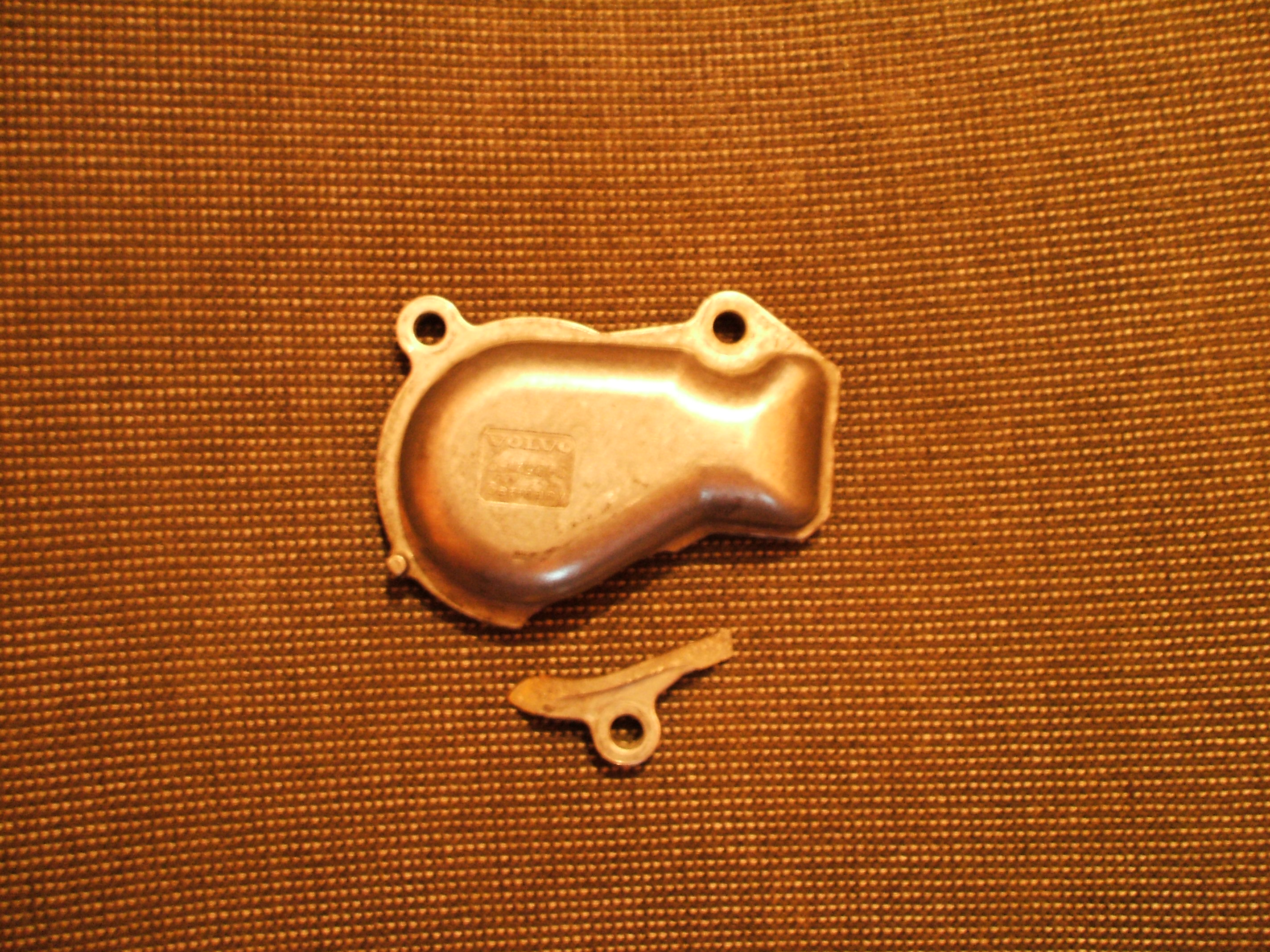

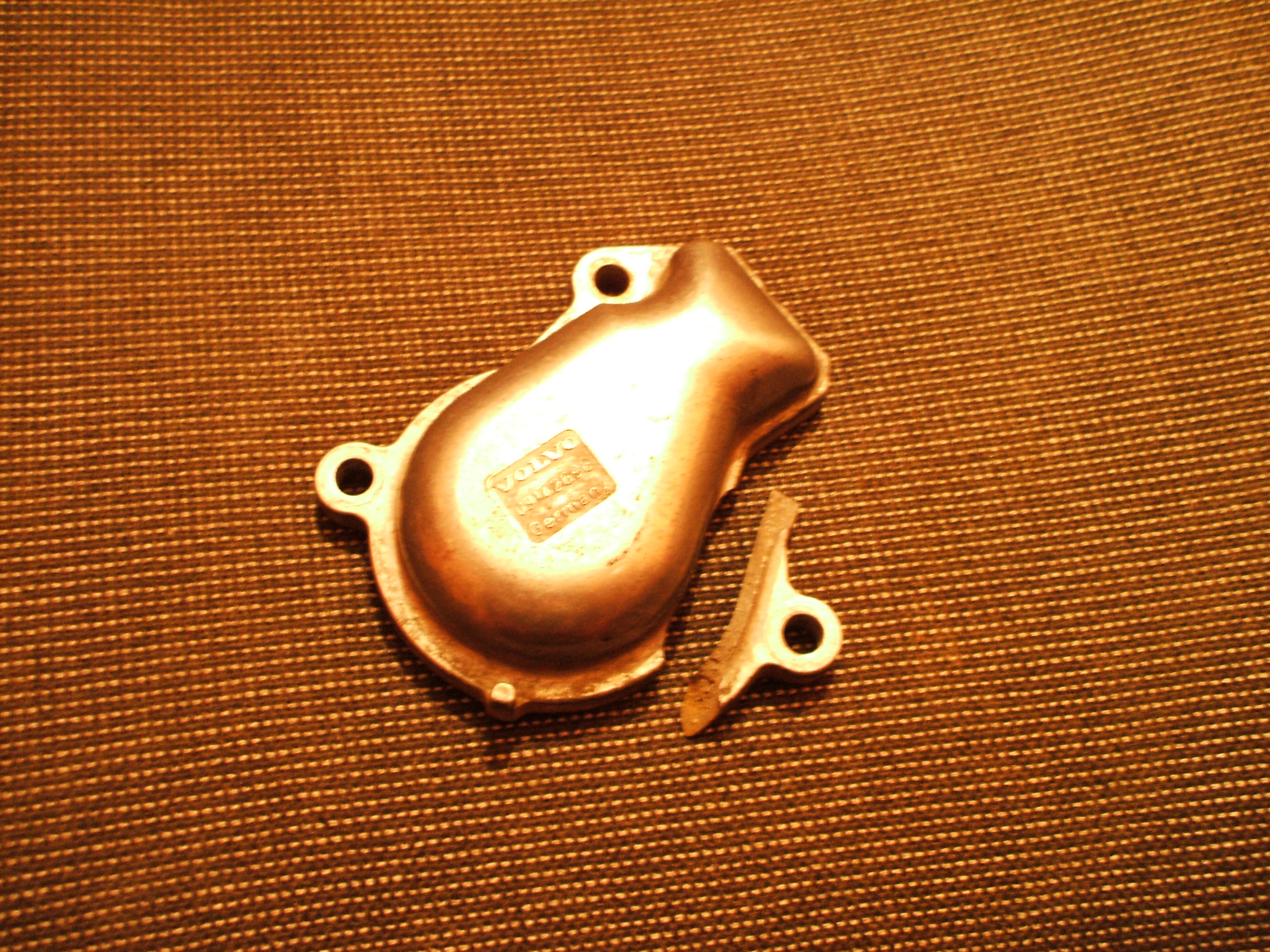

  Azi am ajuns la service si iata ce mi-au gasit...
(aveam ceva pierderi de antigel, le-am zis...)  Au bagat presiune pe instalatie si au gasit
CAPAC TERMOSTAT rupt,  asta mi-au spus, m-au interbat daca sa mi-l comande si au zis ca costa 633 + o garnitura.  :(
  Cand am auzit pretul clar am zis NU, si ca merg sa il vad, l-am si luat si i-am facut niste poze.
  Ce parere aveti? Asta e? si chiar sa aiba pretul asta?
  Daca cost atat intentionez sa-l sudez, o sa tina??? e presiune mare acolo??
adi_28, matrixxx, despre asta vorbeati?
Din cauza asta sa nu fi functionat  termocupla?
Baietii au zis ca schimba intai acest capac si dupaia rezolva termocupla...
Nu merge sudat capacul sau chiar daca merge nu o sa tina(e din aluminiu), vorbim de presiune de 1-2 bar .
Mai departe nu stiu ce nu ai inteles in explicatia mea de pe pagina anterioara, masinile Volvo noi nu au nici un fel de termocupla, au un calculator care se ocupa de functionarea ventilatorului, ECU da comanda sa porneasca ventilatorul si controlerul porneste ventilatorul in functie de ce-i comanda ECU poate varia viteza, exista 5 viteze .
De asemenea comunicare fiind pe CANBUS cu un tester se poate vedea clar ca exista cod de eroare pe FAN BLOWER.

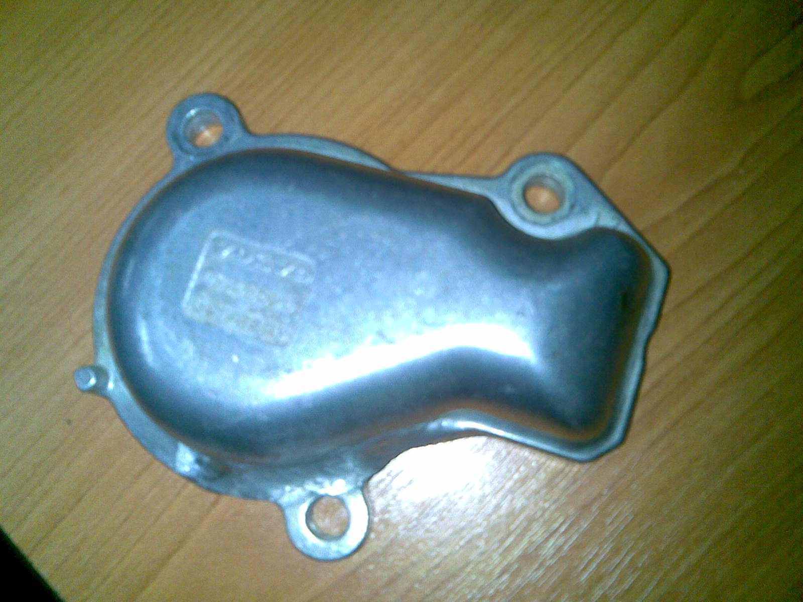

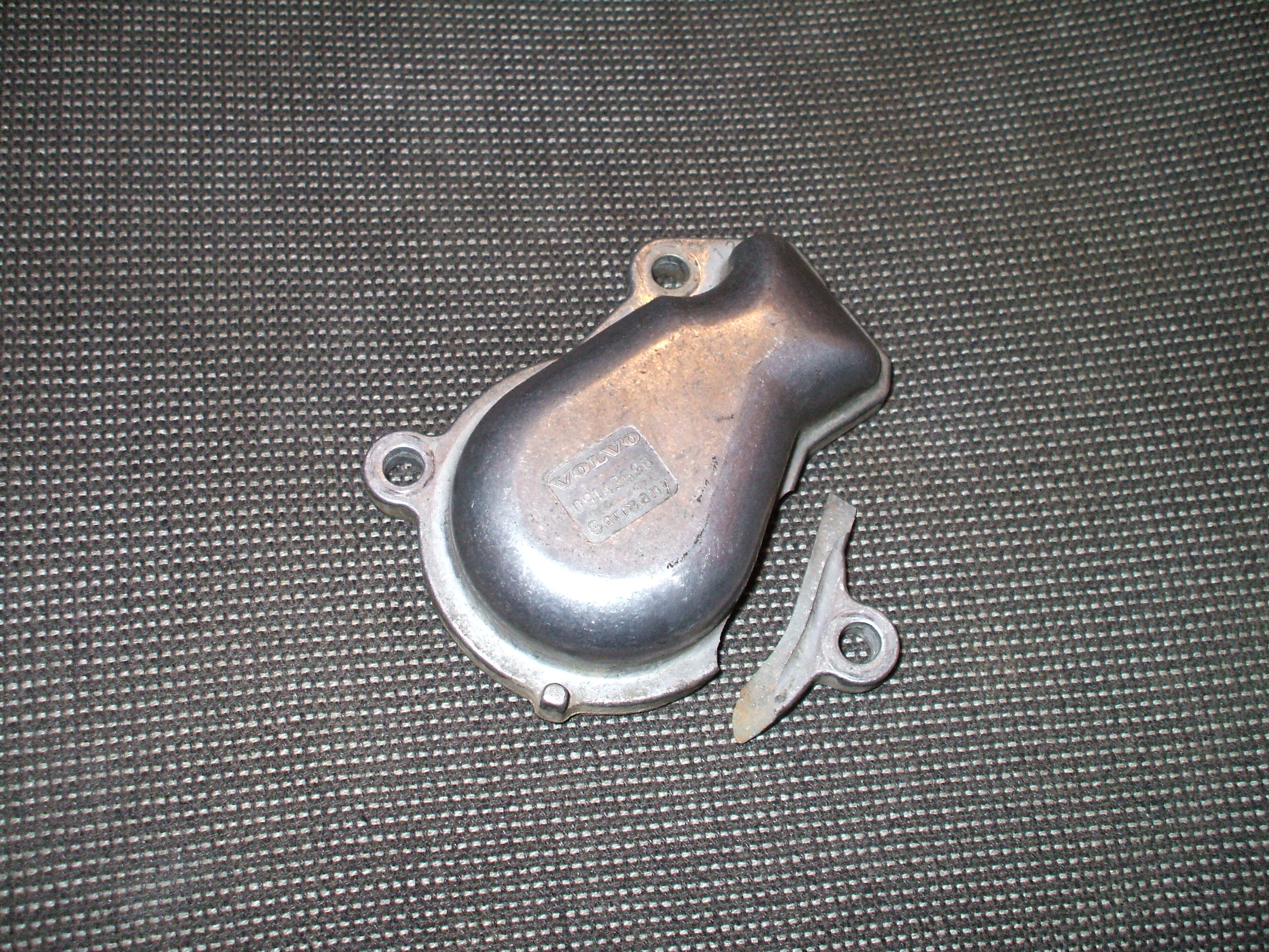

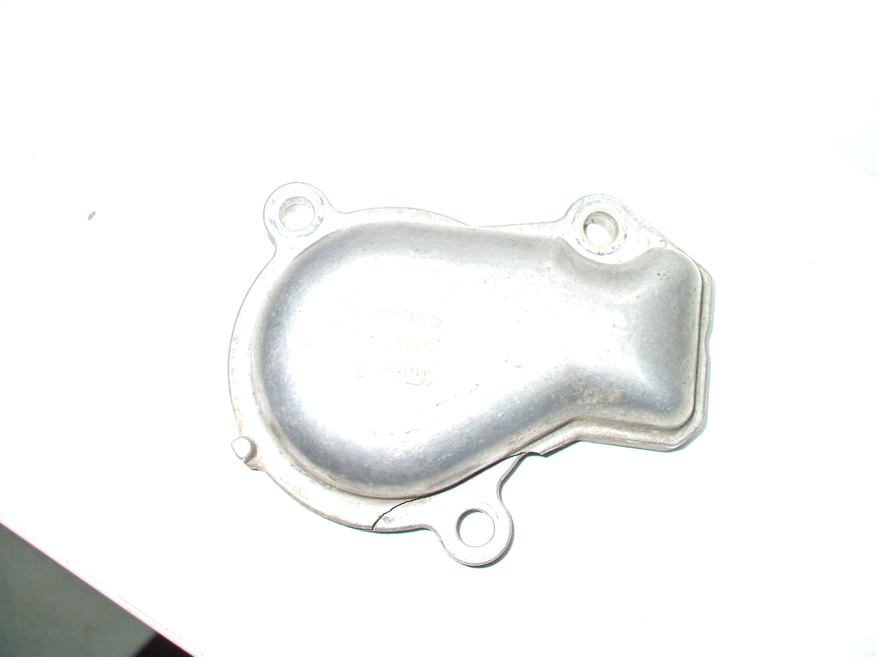

Iata ca am revenit, am sudat piesa (nu eu, specialistii de la Politehnica), bogdan G, aluminiu se sudeaza in WIG (mai sunt si alte metode) si practic sudura e mai rezistenta ca materialul in sine.
  Am atasat si poze cu piesa sudata...
  Calitatea pozelor nu e foarte buna, am facut cu telefonul..., inainte  sa  predau piesa la service.
  Dupa sudura piesa a fost rectificata. Uite asa am scapat sa dau o caruta de bani pe ea... :D
Asta nu inseamna ca ai rezolvat problema cu ventilatorul, oricum o sa tina pana crapa in alta parte.
