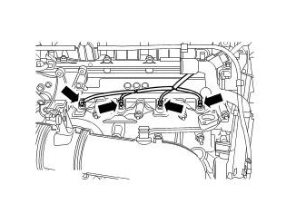

In partea cu turbina spre evacuare, deci probabil in spate, oricum din poze vad ca este partea opusa injectoarelor .
Poti vedea in VADIS,
Vadisul mi-a dat asta [attach=#]

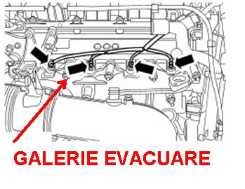

Si cu poza asta in fata tot nu am reusit sa le gasesc
intoarce poza invers si mai verifica odata ;D
Sunt pe evacuare nu pe admisie.
Dar totusi, ce vrei sa faci, sa dai bujiile jos?
Acu nush daca am cautat bine in vadis ... singura varianta pt bujii in engleza am gasit "glow plug"
@ADI, scrie destul de clar in VADIS: "The glow plugs are mounted on the exhaust side of the cylinder head" .
Tu chiar nu poti descifra o poza sau nu merge ZOOMul la tine ?
