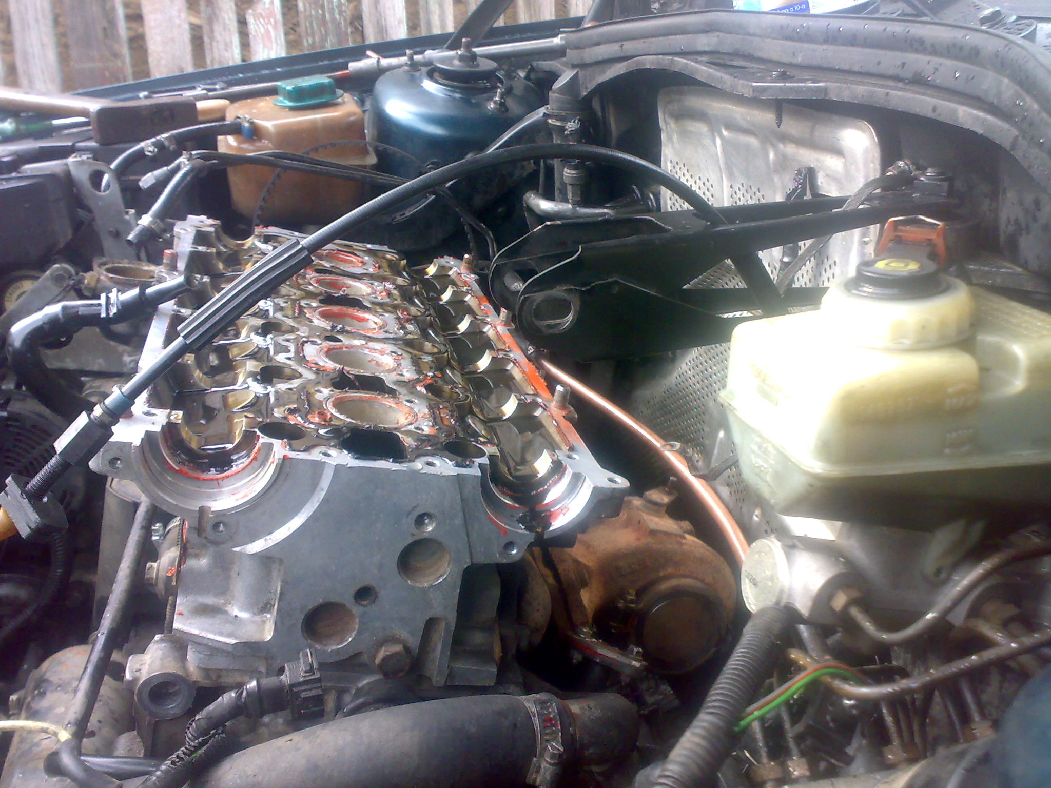

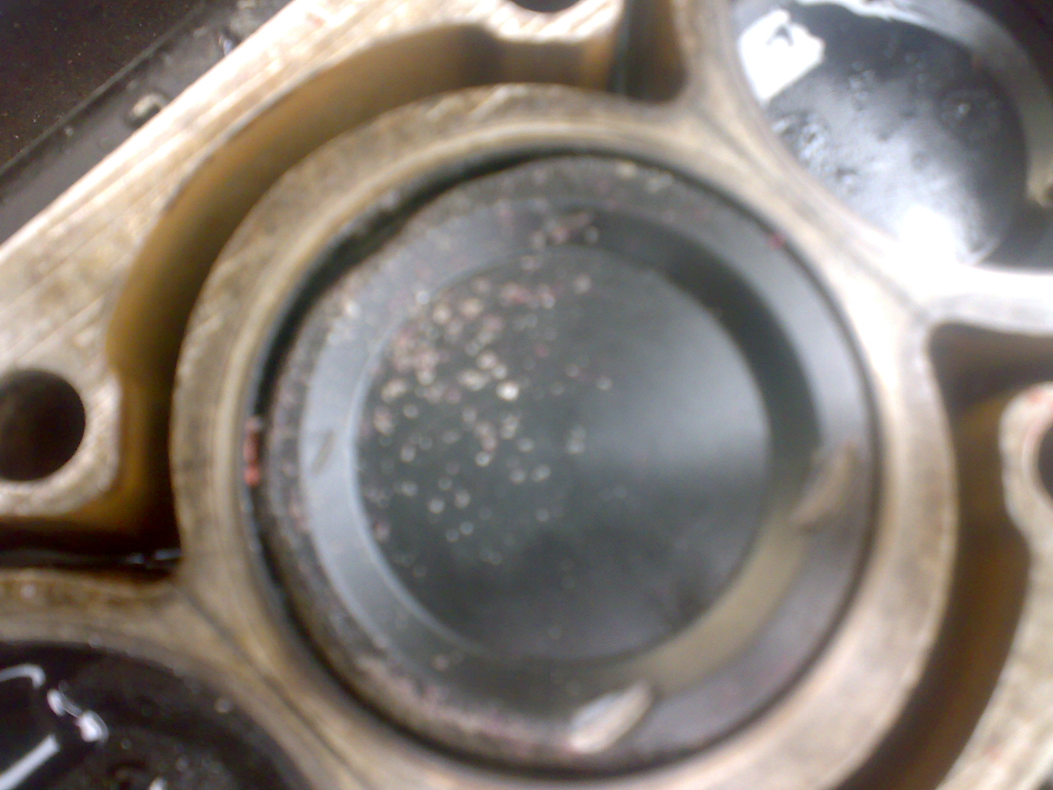

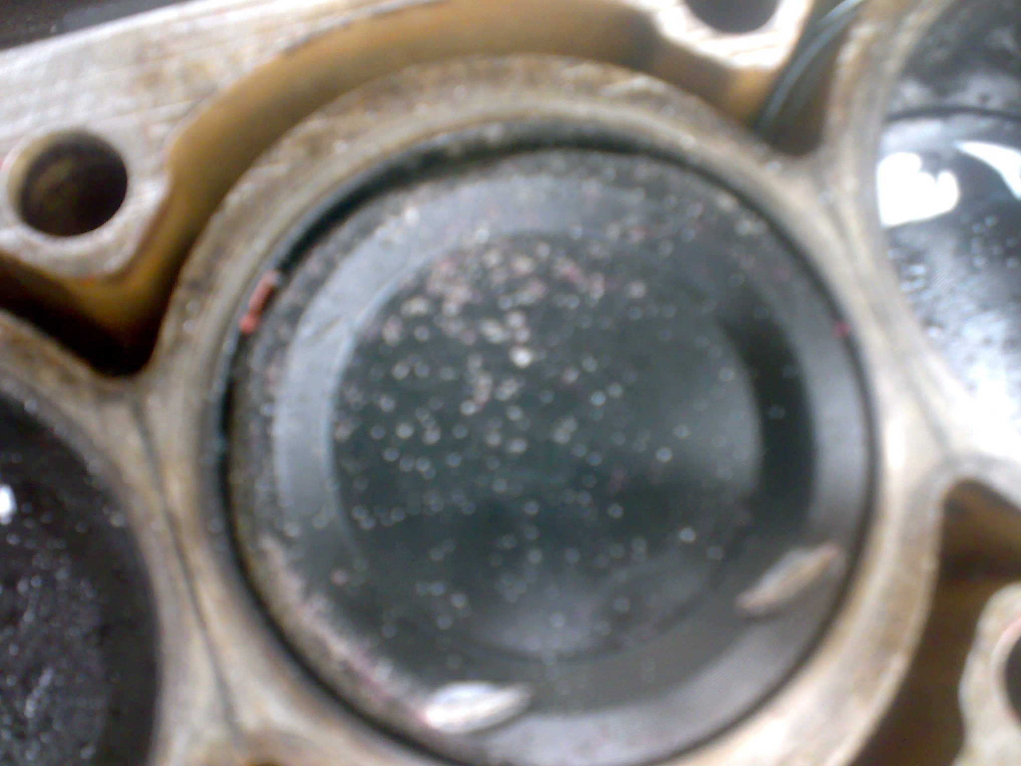

ieri am inceput sa desfac si astazi am terminat.daca nu ploua la giurgiu poate dateam si purcelul jos.am constatat ca la pistonul 3 marginea superioara era roasa sau topita cumva si cred ca de aici proveneau 80% din probleme.restul ......
poate cineva sa imi explice din ce cauza a ajuns asa.atasez si niste foto ptr a se vedea mai clar problema .orice parere sau sfat le voi lua in seama

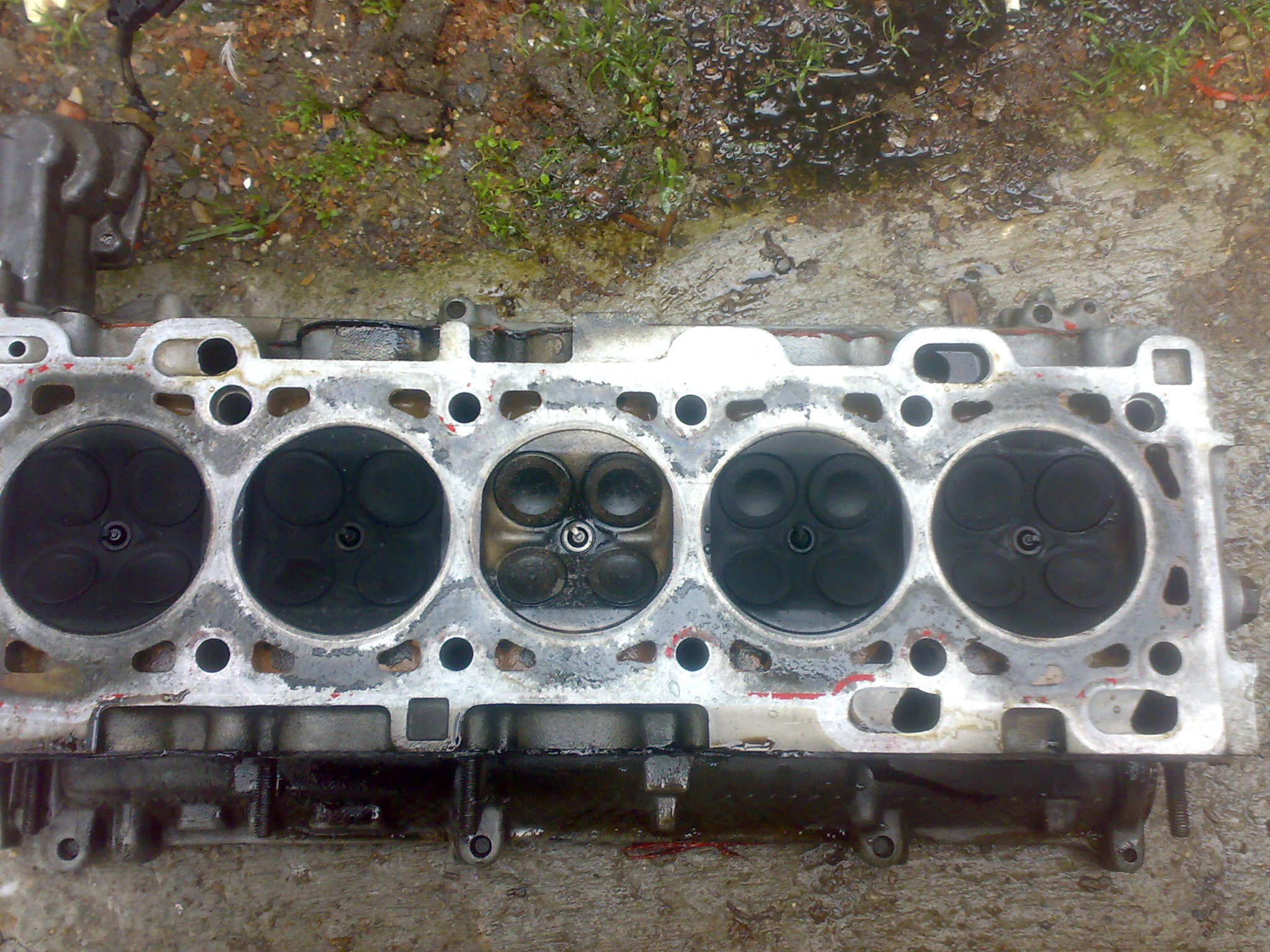

si supapele din dreptul acela par sa fie spalate de ceva.ulei,apa,benzina?
...Posibil ceva probleme la supapele de la acel cilindru/piston. Arcurile de la supape le-ai verificat?
E interesant ca se vede pe chiulasa ca la cilindrul ala nu prea a fost ardere...
supapele sunt ok la prima vedere si par sa etanseze perfect.
Pistonul 3 pare topit, amestec prea sarac, avans prea mare , sau presiunea de la turbina.
Poate sa fie de la cel dinaintea ta? Sa fi umblat in motor? (ma refer la piston). Ca e spalat pistonul poate fi de la o lipsa grava de compresie sau aprindere defectuoasa la acel cilindru. Ce a deformat pistonul ... hmm.... cam ciudat ca totul e intreg pe-acolo. Consuma apa, sau baga compresie in apa? Oricum nashpa.... tre bagati banuti

Eu cred ca ai avut detonatii.

Ori nu ai avut ardere ca lumea acolo, ori supapele sunt cu ulei de undeva.

Pistonul trebuie schimbat clar , pentru ca numai este echilibrat . Dar oricum ciudat ... cred ca a avut o detonatie .
ce zici vadime?or fi fost soareci acolo?un lucru e cert.bucati din piston lipsesc,dar unde dracu sunt firimiturile alea ca nici in ulei nu am gasit nimic
Probabil au fost asa de mici ca au iesit pe evacuare. Problema e de ce ti-a topit pistonul...
Pai .. amestec sarac .. si explozie .
