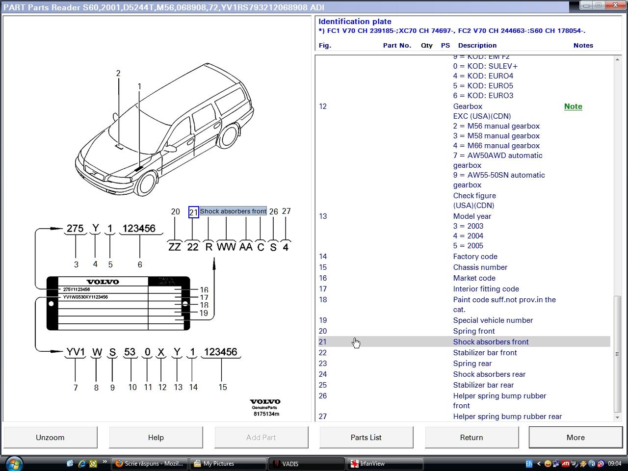

Daca nu mai ai amortizoarele originale, vezi ca la unele S60-uri sunt trecute tipurile de amortizoare folosite, pe placuta de identificare.
