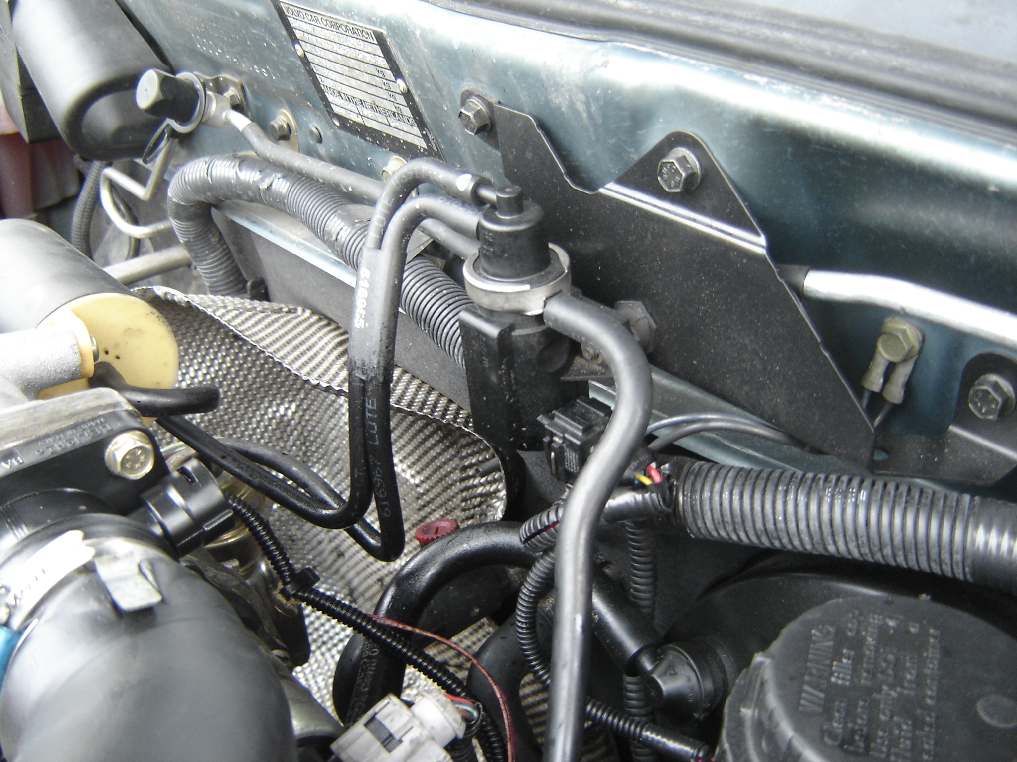

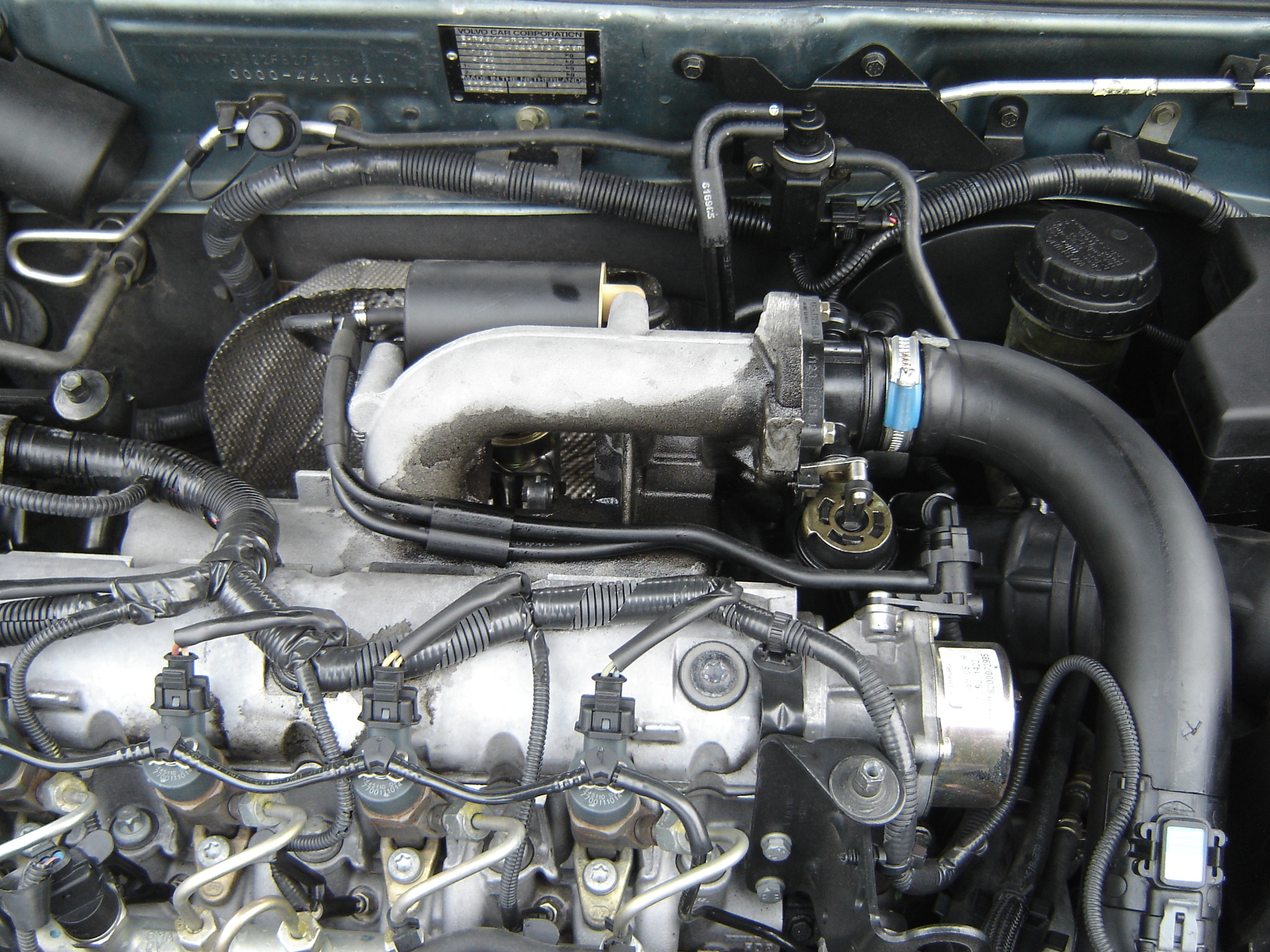

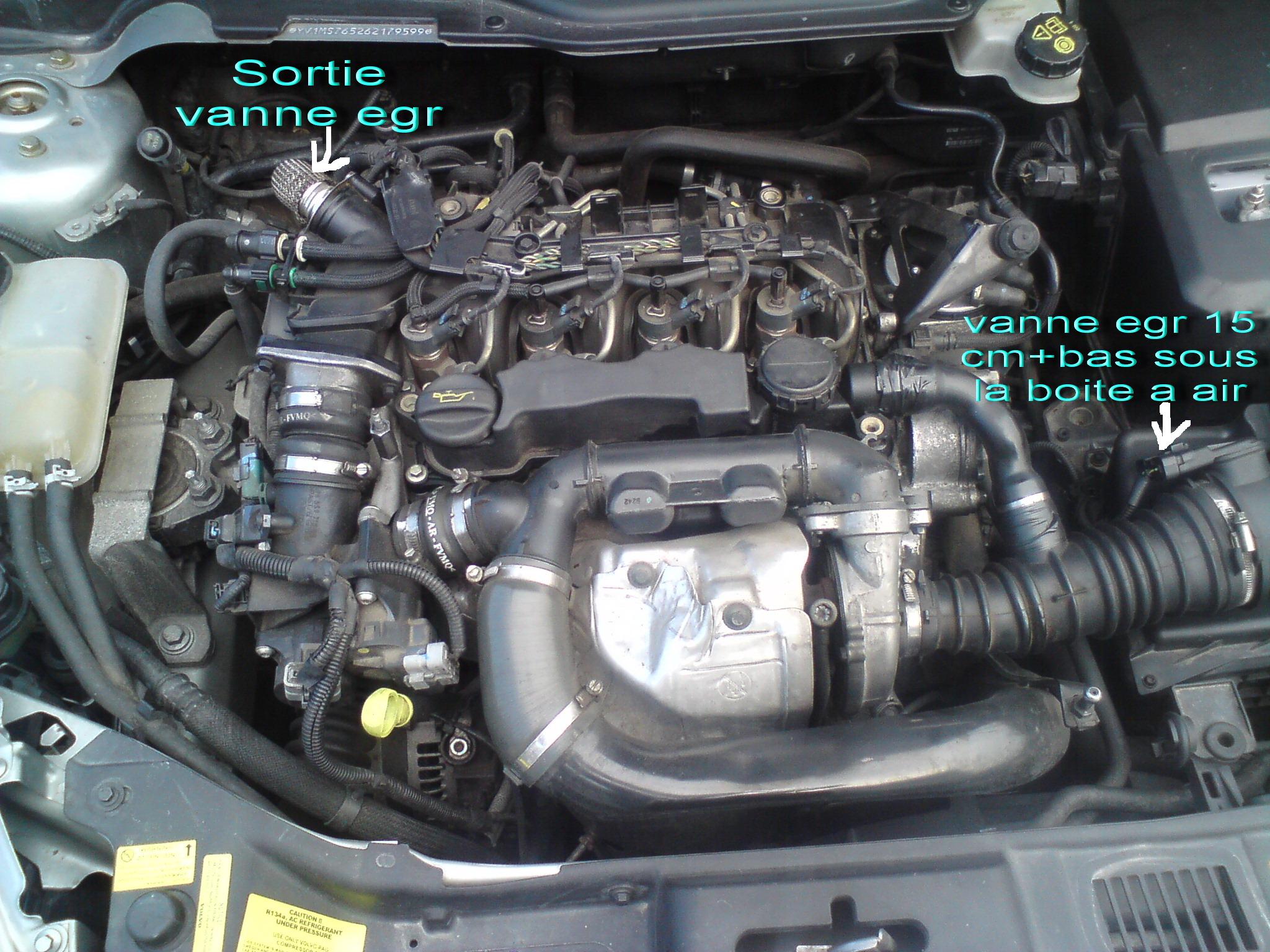

Salut ! acum ca am implinit , 101000 km, ma gandeam sa-i fac "cadou" "avionului meu" o curatare a clapetei de aceleratie si a EGR_ului.Problema este ca nu am decat o vaga banuiala unde se gasesc aceste componente.Daca are cineva Vadis_ul instalat sau poate sa-mi "deseneze" ,pe intelesul meu, pe unde se afla astea doua....i-as ramane dator.Volvo S40 an 2005, motor 1,6 diesel,cod motor D4164T(cred).Cu MULTUMIRILE de rigoare......v-am salutat.
Multumesc! la mine este putin diferita asezarea ......dar......cred ca astea sunt.

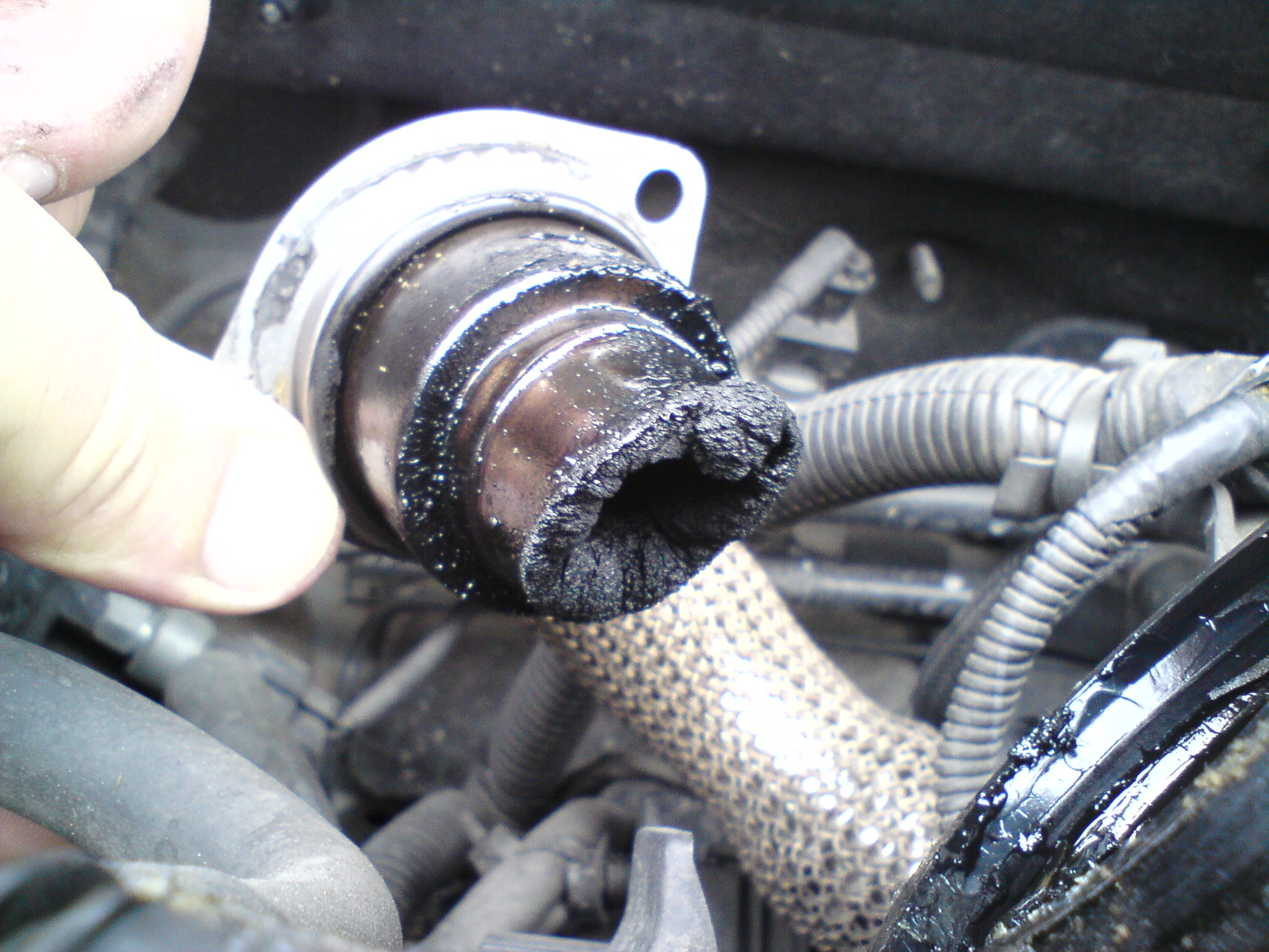

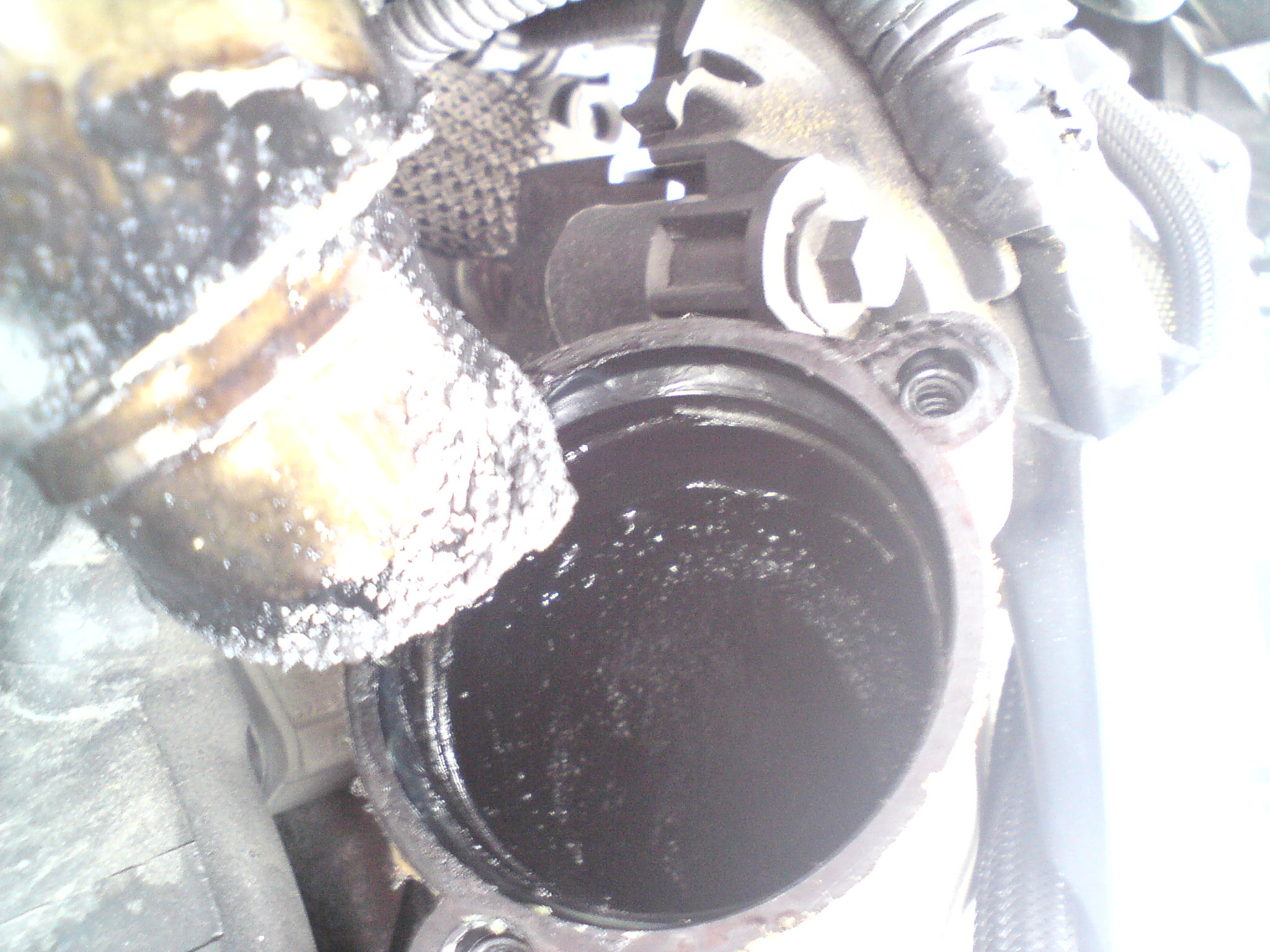

Salutari !!! in sfarsit s-a incalzit afara(a se citi...am avut timp sa-mi bag urechile) si am reusit sa fac "curatenia de primavara" la masinuta mea.Adica am schimbat uleiul,filtrul ulei,filtrul aer si cel de clima.In afara de asta am mai "igienizat clima" si AM INCERCAT sa curat tuburile care intra in turbina---de la filtrul de aer si pe cele de la EGR.daca la alea de la filtru aer a mers treaba ca unsa ...la celelelte...uitati-va ce am gasit.  Asa ca...AM INCERCAT  sa curat  pe acolo.Ramane de vazut rezultatul........
Salut. M-am uitat pe pozele tale. Asa ceva am gasit si eu la a mea ( am fost la un dieselpoint de fapt ). Conditii: am tinut-o toata iarna in curte ( am masina de serviciu si am mers cu aia ) si din vreme in vreme ii mai dadeam cheie si o lasam la relanti pina ajungea la 90 grade. Simptome: de la o vreme incepuse sa scoata fum albastru cind si cind, aleator( desi nu lipseste un gram de ulei ) si in cele din urma mi-a aparut mesaj pe bord ca are ceva la motor. Diagnostic: 1) calamina la greu pe furtun ca si la tine, EGR mizerabil, aproape blocat. 2) suportul din tabla subtire care sustine regulatorul EGR-ului ( trebuie sa stea orizontal ) se rupsese si regulatorul juca de la orizontala pina pe la 45 de grade. De aia si scotea fum aleator. Reparatie: suport tabla sudat si pus in pozitia originala, furtun si EGR curatat, merge super. Plus ca mi-am luat si portia de invatatura despre lasat dieselul la relanti cu orele. Cost total 160 RON.
