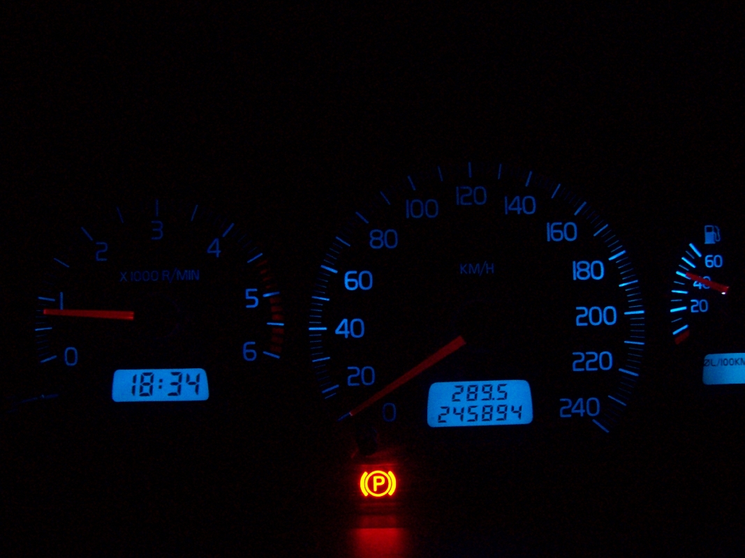

Salutare.Cu ceva timp in urma m am decis sa imi schimb acele beculete verzi din bord cu niste leduri.Treaba nu e chiar asa complicata.Ai doar 2 suruburi la acel plastic care vine peste bord apoi inca 3 unu fiind sus si celelalte 2 lateral.Apoi tragi usor de el ,o sa iasa dintr o mufa si inca putin pentru a l deconecta din cealalta,fiind undeva in dreapta.Deci are unu fixa care ramane in bord si una care i prinsa pe spatele bordului.Se reseteaza doar ultimi km parcursi.Pentru a inlocui acele becuri de 12 v aveti nevoie de niste led uri tot de 12 v.Ceva de genu Plug & Play fara prea multa bataie de cap.Cand conectati led urile sa fiti atenti la polaritate,pentru ca merge doar intr o singura pozitie.Fiind un numar de 6 / mai multe leduri.Din cate imi aduc aminte sunt cate 2 pentru fiecare , adica 2 pentru km 2 la apa si 2 la motorina.Masina mea fiind din '99 diesel,deci am bord model vechi.Sper ca v au fost de folos aceste informati.Va ajut cu cea mai mare placere daca aveti alte intreberi.Din pacate poze nu am. ;D

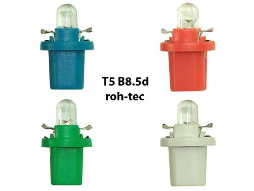

Led urile folosite fiind T5 Lampen  Sockel B 8,5d/12 Volt
poza
HA HA HA
Poze cu bordul aprins erau interesante nu cu bordul pe post de mobila .
Cu bordul aprins diseara ;D
Mai bine cu ..led-urile aprinse; ca de ne arati bordul aprins... :D
Poze  :D
Cuvantul "e chior" nu spune nici macar jumatate din ce am vrut sa zic.
Lika tata mai baga o fisa, adica mai multe leduri, tre sa fie intuneric de pestera sa vezi ceva in bordul ala, si vezi ca ai umbre deci mai trebuie lucrat .
Stiu Bogdane ca mai trebuie lucrat.Acuam am gasit niste leduri smd.<sa vad ce raspus imi da.. ;D

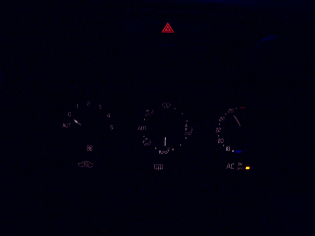

Am si eu o intrebare, la ECC (la comenzile de clima) ce fel de leduri ai folosit?
Ai scos beculetul obisnuit din filamentul de plastic si ai pus leduri subtiri de 12V?
Mersi
Salut.La clima nu am facut mare "branza".Pentru ca in oras la mine nu am gasit led uri.Deci am pus alte beculete dar fara acea caciula.Daca gasesti cumpara numai led ul,apoi il montezi in cel  socket de plastic

Sincer sa fiu daca mi-ar iesi asa de prost un bord nu as pune poze pe net cu el, nu este iluminat omogen, intr-o parte mai multa lumina, dincolo mai putina ....cam de 2 lei .
Ca idee daca vrei sa iluminezi un bord si sa iasa bine nu folosesti leduri de 5mm, se folosesc leduri SMD si superflux .
Pai alea de 5 mm din cate stiam nu lumineaza totu,doar o parte.
Alea de 3mm si 5mm au unghiul foarte mic, tocmai de aceia se folosesc doar la iluminarea butoanelor, ca sa faci treaba in bord folosesti SMD sau superflux .

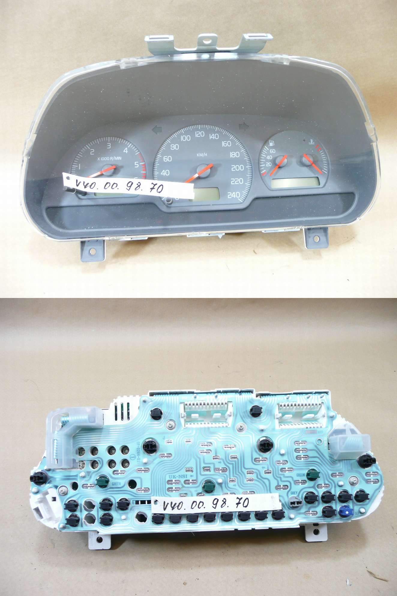

mi-am desfacut si eu bordul si mam uitat la un bec care nu seatea aprins doar din cand in cand facea contact si nu se vedea sa fie ars. da am observat o alta potentiala priblema si anume folia vu toate girele era deslipita si se misca. oare de la ea e problema sau e normal avand in vedere ca toate celelalte becuri functioneaza normal .
daca prin "folia vu toate girele" ai vrut sa spui folia cu toate firele, da. Daca folia e deslipita, gaseste o cale sa o fixezi pune o foita metalica acolo, lipeste-o de unde reusesti cu un fir cositorit, etc).
