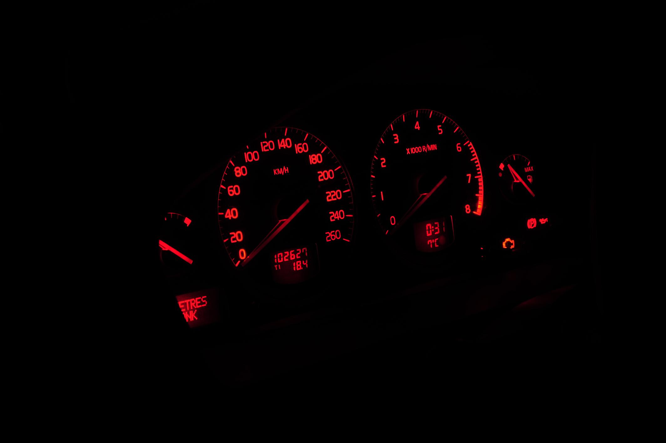

Nu merge nici un fir de alb la bordurile(ceasurile) de Volvo, numai rosu, albastru si verde, daca dai cu alb iese turcuaz/verde ceasurile fiind vopsite in structura .

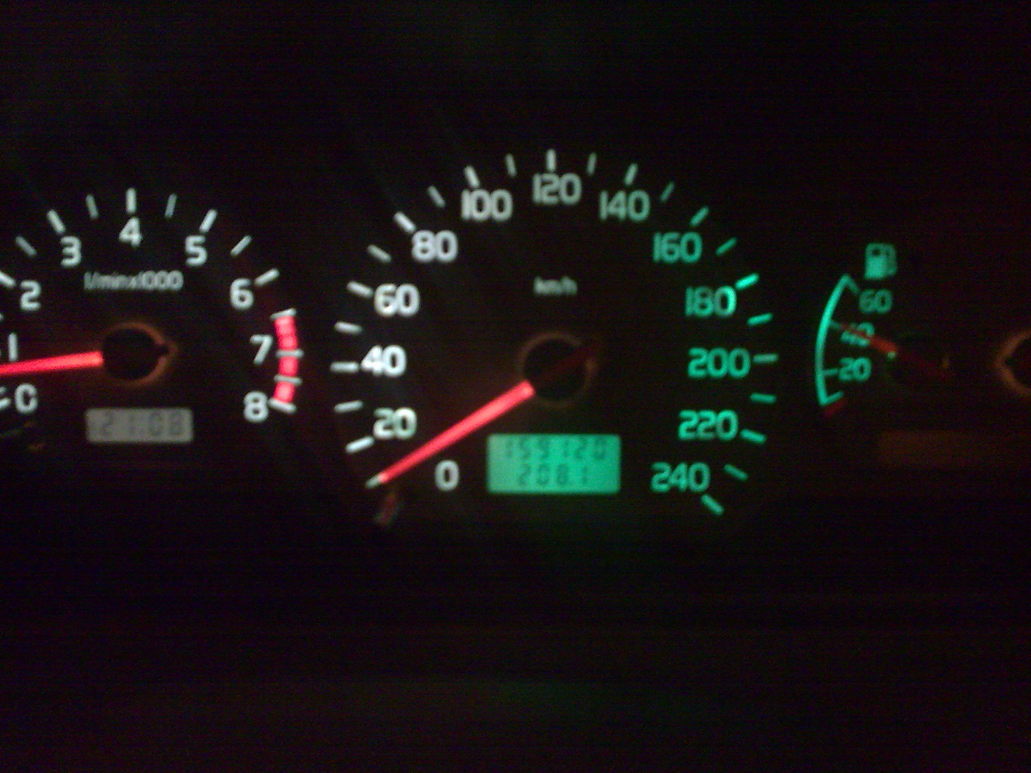

eu am pus 2 leduri d-alea de telefon(nu mai stiu exact de cati mm). Partea din stanga e luminata de becuri, centru spre dreapta este un soclu cu 2 leduri in cap(si rezistenta evident). Si se vede verdele uniform...
Cand oi avea timp sa le fac pe toate pun poza cu bordul...
@lik2008 e bordul de la V70 si este iluminat de 10 baghete a cate 3 led bagheta, 30 leduri SMD de 2lm in total si tot este slab, ziua nu se vede. Nu trebuie stabilizat curentul pt ca la V70 este direct stabilizat, 12V in cap si coada .
Acum vreau sa dau la facut cadranele, o sa fac o parte tot pe negru si o parte pe albastru si nu o sa fie verzui in structura, sa vedem ce iese .
