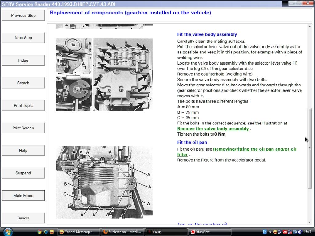

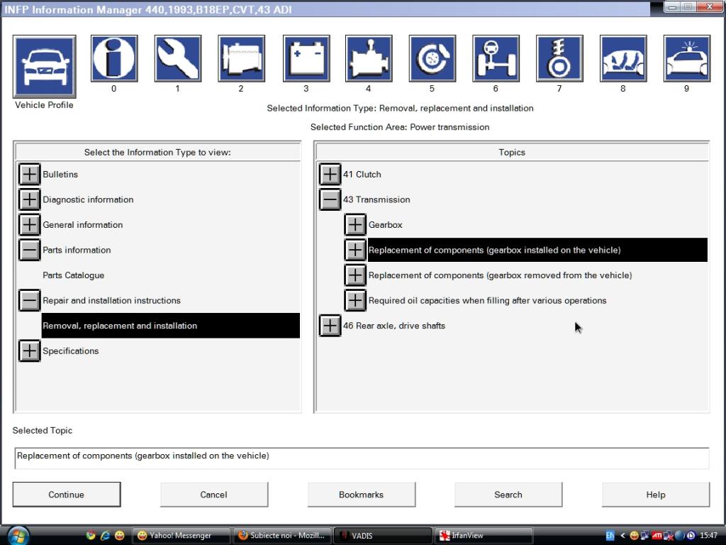

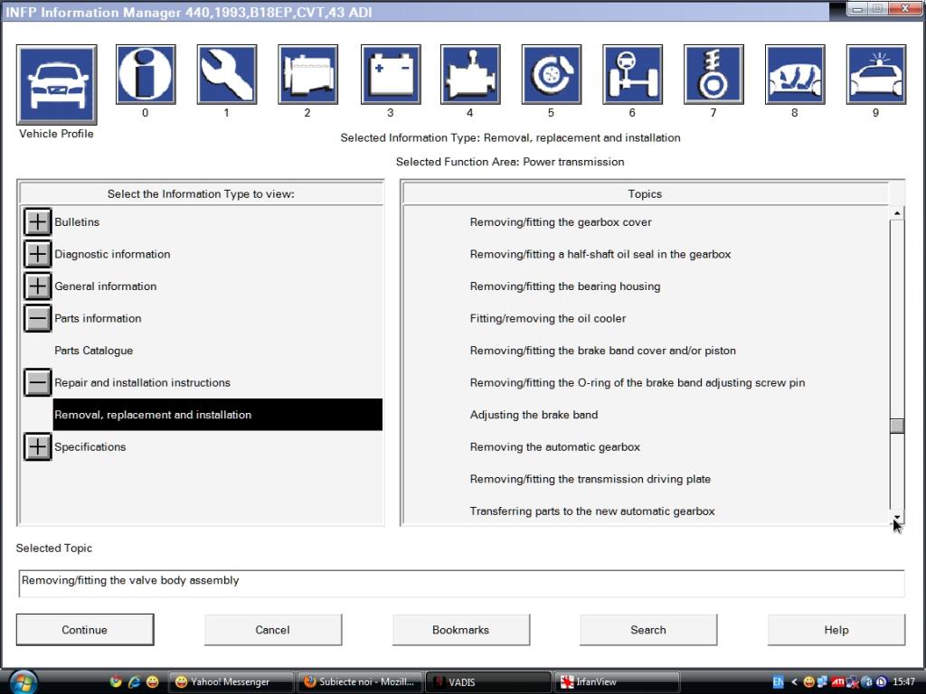

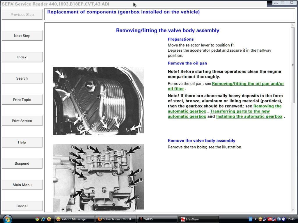

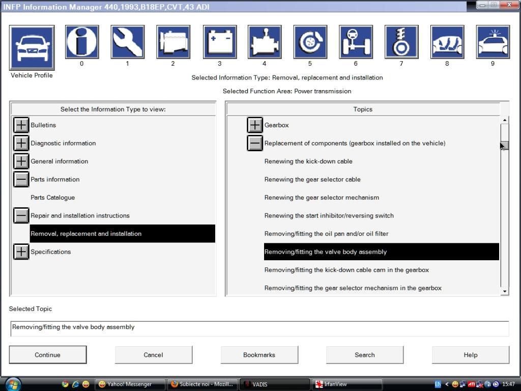

Sef, imi pare rau, dar chiar nu am gasit in Vadis cum se repara cutia...pur si simplu am gasit cutia "explodata"...
Nici macar blocul de valve nu mi-l sparge...
Da-mi tu un print-screen cu niste informatii mai detaliate si ti-as fii recunoscator pe viata!

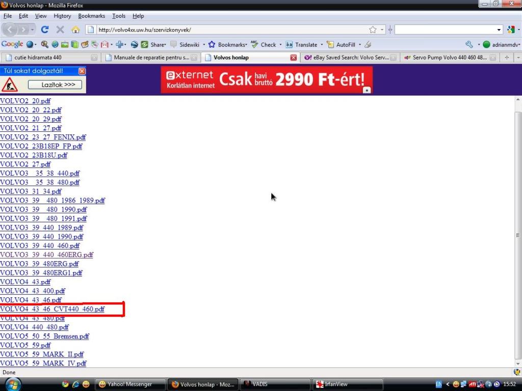

eh...am revenit victorios... cred...
am gasit un manual de reparatii pentru Nubira, incluzand si tipul asta de cutie...
am aici totul, fiecare pas, fiecare saiba, orice bilutza! e totusi un pic cam vag, mai ales pentru un incepator in ale automatelor, dar incerc sa ma descurc...
Am sa va tin la curent cu toti pasii care am sa ii parcurg!\
Atasez totusi si manualul, pentru ca altii sa nu se mai chinuie ca mine...
http://www.anagabriela.ro/Manuale%20Daewoo/Nubira/Nubira%20complet.pdf
sef, m-am uitat peste cele care mi-ai aratat tu, dar cel din vadis nu imi zice cum sa desfac si ambreiajele, restul cutiei, nu ma intelege gresit, dar chiar nu este complet!
Arunca si matale un ochi peste ultimul link care l-am postat, si ai sa vezi diferenta si ceea ce cautam eu de fapt! iar CVT-ul ala din ultima captura, nu este ceea ce am eu pe masina!!!, oricum iti multumesc mult, ai dat dovada de intelegere si respect!
Informatia e completa  e chiar mai mult decat ai nevoie si uzura apare la discurile de frictiune si la oringurile de la pistoanele ce antreneaza discurile,cu atentie poti repara cutia cu satisfactii pe masura
