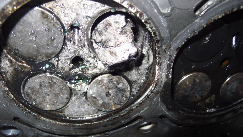

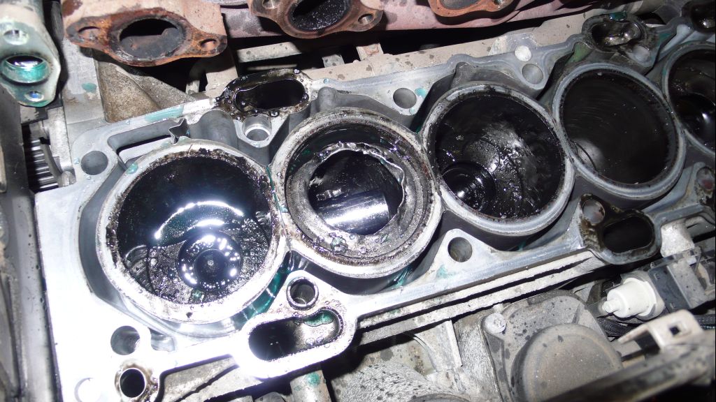

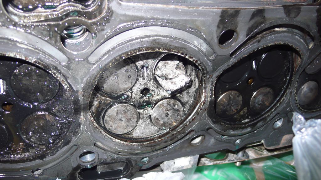

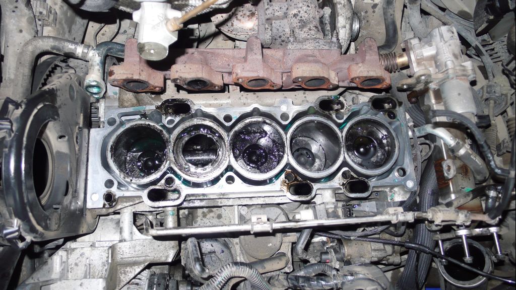

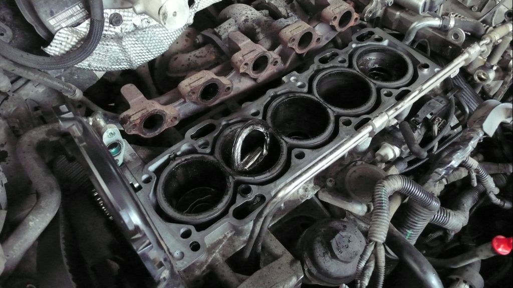

  pe scurt vreau sa va zic ce am patit cu S60 al meu care il detin de 1 sapt .... este vb despre un S60 D5 2,4 163Cp 190.000 km  .  M-am pornit la un drum mai lung , am alimentat de la LUKOIL cam jumatate de rez.  dupa vreo 300 km am mai pus pana la plin de la alt lukoil din intersectia Tisita  dupa care am mai mers pana la Tandarei si a inceput distractia . motorul trepida foarte tare , zguduia , mergea f intrerupt. Din prima mi-am dat seama ca e de la injectoare si zic injectoare pt k dak ar fi fost doar unul nu s-ar fi simtit asa de tare ca in momentul de fatza . Am incercat sa merg asa si am vazut ca la 2000 t/min in viteza la drum merge cat de cat mai rotund si deci am continuat sa merg mai departe si am mai mers 150 km pana la destinatie . Mi-am rezolvat problemele si m-am pornit inapoi , motorul mergea la fel in 2 -3 pistoane cat mergea el . temperatura era normala  nivelul la ulei era normal .... dupa 30 km s-a oprit motorul in mers .... clar ... nivelul la ulei era foarte crescut (motorina in ulei) a dat si pe afara pe la garnitura de la baie intr-un colt subt filtrul de ulei , motorul nu mai pornea ..  beeton . am chemat o platforma de acasa  etc etc .. acum astept sa o desfaca mecanicul sa vedem ce s-a intamplat acolo . Cam stiu la ce sa ma astept , daca sunt mai multe injectoare blocate dau vina pe Motorina proasta , daca se dovedeste sa fie numai unul blocat atunci dau vina pe Volvo si ii dau si foc . Pacat de ea ca mergea gantz , rupea normele inainte de nefericitul incident , Stiu ca cel mai intelept era sa chem platforma de la primele simptome dar .. asta e ! Bafta la toata lumea si nu alimentati de la Lukoil

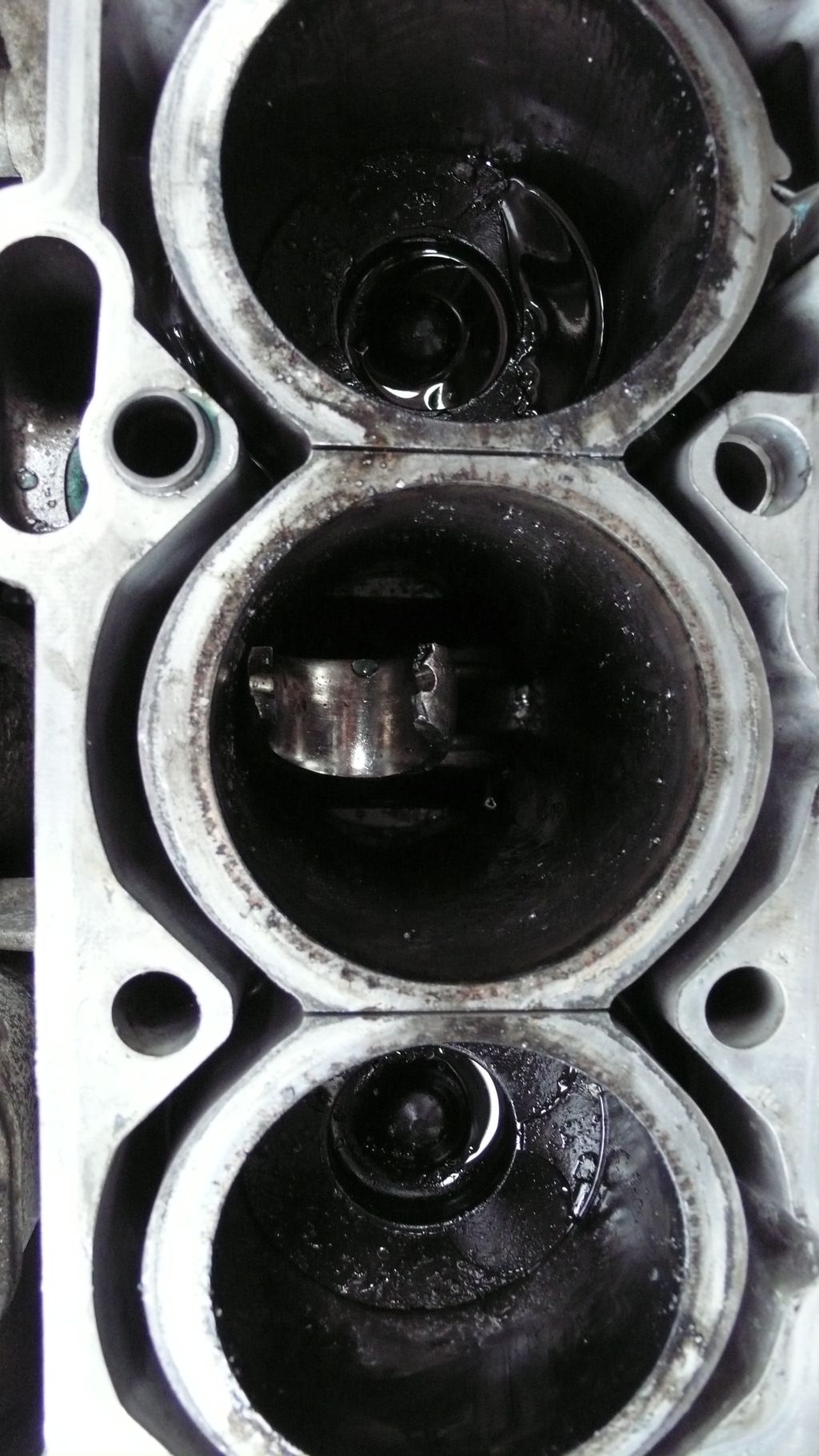

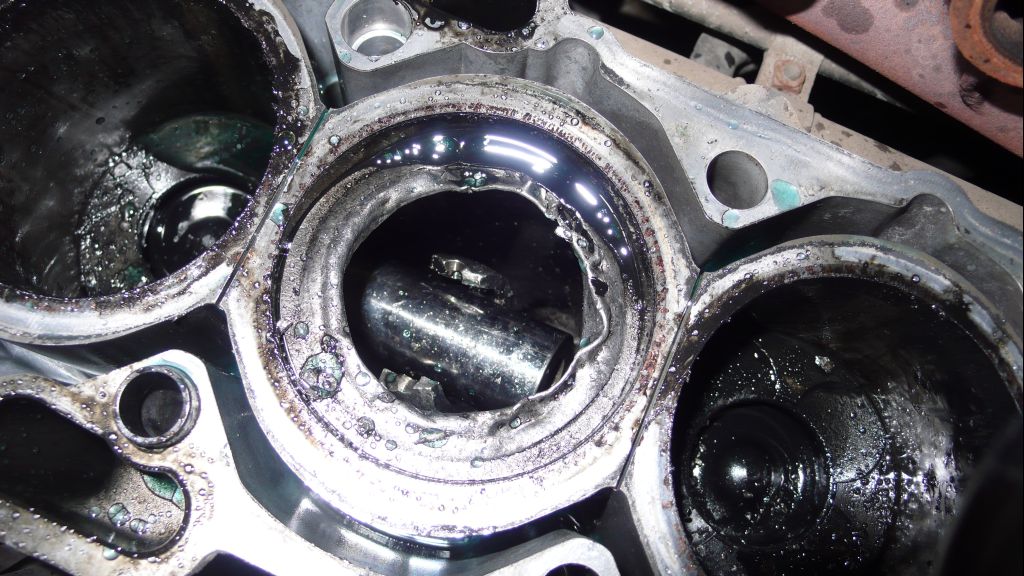

te anunt ca motorul D5 este chiar de kkt .  se strica mai ceva decat cu una cu doua . toata buba a fost de la in un injector blocat pe pistonul 4 , s-a blocat injectorul pe deschis a bagat motorina f multa , pistonul a capatat joc la boltz si etc etc pana a iesit boltul prin piston si a facut pistonul varza .. pur si simplu a disparut pistonul  e prin baie ,a mai ramas doar un cerc din partea de sus din el atat , deci nici la renault nu se putea intampla asa ceva , atasez poze imediat sa vedeti . Ce am patit eu cu Volvo asta e de strigat la cer . o fi vina mea ca nu am fost la testul de care zicea cineva mai sus dar nu stiam ca volvo este asa de kkt .  am luat renault scenic  din germania am mers cu ea peste tot nu i-am facut nici un test nu am patit nimik cu ea .  am luat pejo 406  .. la fel  amandoa erau  cu rampa comuna ,  am avut opel omega ... am mers  cu ea toata tara asta si nu a patit nimik .. am luat volvo  imi plang de mila ...  oo fi ea masina buna  da la tabla ....  de la un kkt de injector trebuie sa cumpar motor intreg  ..

daca s-a blocat un injector pe deschis e normal ce s-a intimplat !
de vina e motorina, nu motorul. mizeriile... ,  te intilnesti cu ele cind nu te astepti. acelasi lucru s-ar fi intimplat la orice motor, indiferent de provenienta !!
poti spune asa : motorina mi-a stricat motorul, nu, motorul s-a stricat, ca nu era bun.
ce ochi sa deschid ?  ce vina am eu ca i-am pus motorina si m=am pornit la drum ? doar aveam volvo nu ? vorba aia .. masina beton . si daca motorina e de vina dece s-a blocat stricat numai unul ? dece nu s-a oprit de tot din prima cand s-a blocat injectorul ? daca are aer pe instalatia de apa se opreste ca prostul daca se blocheaza un injector te lasa sa mergi ca prostu inainte pana se strica  mama lui de volvo , nici o eroare in bord macar nu a dat ,

ce eroare sa ti dea ? ca e motorina proasta ? ai cumparat o masina sh pe care trebuia sa o verifici ...iar daca intradevar sa blocat injectoru e din cauza motorinei
Imi pare tare rau pentru tine,dar pe langa motorina prosta si tu ai putina vina cand un injector se blocheaza bate ca dracu motorul si e de preferat sa mergi cu el asa foarte putin si nu cu viteza si-n ture
Si cred ca este numarul 2 cilindrul cu probleme nu 4

usor de dat vina pe motorina .....  dar dece numai un injector s-a frecat ? ca doar are 5 si cum ce eroare sa dea ? sa zica : mai prostule vezi ca ai un injector frecat opreste-te iao pe sus sa se aprinda semnul mirari ala rosu macar . asta m-a facut pe mine sa continui sa merg  lipsa vreunui martor la bord , daca aveam vreo eroare in fata ochiului nici nu o mai clinteam pe rotile ei 1m  da ce sa zic .. vina mea ca mi-am luat volvo asta o recunosc

Mai bos aceleasi probleme sunt si la 1.5 dci de pe Logan si la 220 CDI de la MB, eu stiu 2 persoane care au stricat motoarele, ambii stiau ca au probleme cu injectoarele dar au preferat sa mearga asa, Loganul era in garantie si motorul a fost facut pe garantie dar la C klasse a fost mai nasol.
Nici una din masini nu a dat nici un mesaj in bord, pur si simplu au batut pana s-au oprit, nici cand se rupe axul la turbo nu primesti avertizare inainte .
Oricum asa este, daca tu nu te-ai priceput la Volvo inseamna ca motoarele Volvo sunt de rahat, eu spre deosebire de tine am facut pana acum 4 teste la injectoare in decurs de un an de cand am XC70ul . Este atat de simplu de testat incat nu merita sa nu o faci .
