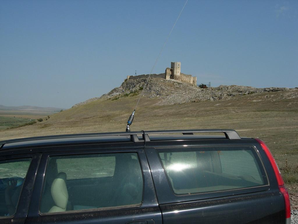

Daca lasi antena pe spate la un unghi de 60grade nu sunt probleme chiar daca talpa are numai 140mm, daca aveai antena care nu se putea inclina atunci era o problema pt ca talpa se inclina catre spate si stramba tabla, in timp se vede cum se stramba tabla pe plafon nu la 2 curse .
Pana la urma este ok si aia de 140mm dar normal trebuia sa fie de minim 160mm.
Eu țin antena asa.
