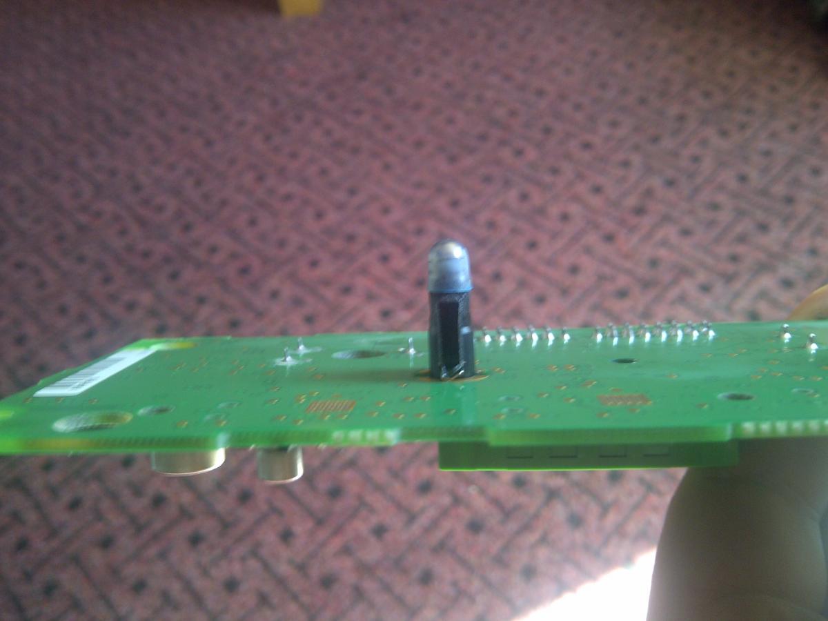

Eu am facut asa:
am cumparat 6 leduri verzi de 3mm de la spectra-cu tot cu rezistente.
am ajuns in bucuresti, am desfacut bordul, am scos becurile vechi si:
-am lipit pe fieacare plus la led rezistenta,
am scos beculetul din soclu
-am introdus ledul in soclu(nu taia piciorusele, ca altfel nu-ti ajunge pe placa...)
-am avut grija sa le pun +la +, si -la -, si gata
-am utilizat doar 3 leduri-cate unul pt fiecare compartiment, si se vede super...este un verde dintr-ala crud...

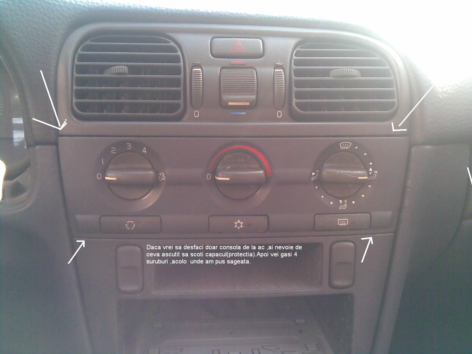

Nu reusesc sa desfac consola de la ac/caldura ...
m-am chinuit 1 h sa il dau jos dar fara rezultat. Ma ajuta cineva ?
Nu i chiar asa complicat ;D[attachthumb=#]
NU am fost atent,vezi pagina nr 1,acolo gaseste tot ce vrei.
Imi cer scuze!
am incercat exact cum e acolo .. mi-e frica sa trag mai tare poate o rup :|
Cand bag surubelnita se misca si capacul ala si butaonele :| . app sa-mi spuna cineva daca becurile astea se potrivesc acolo
