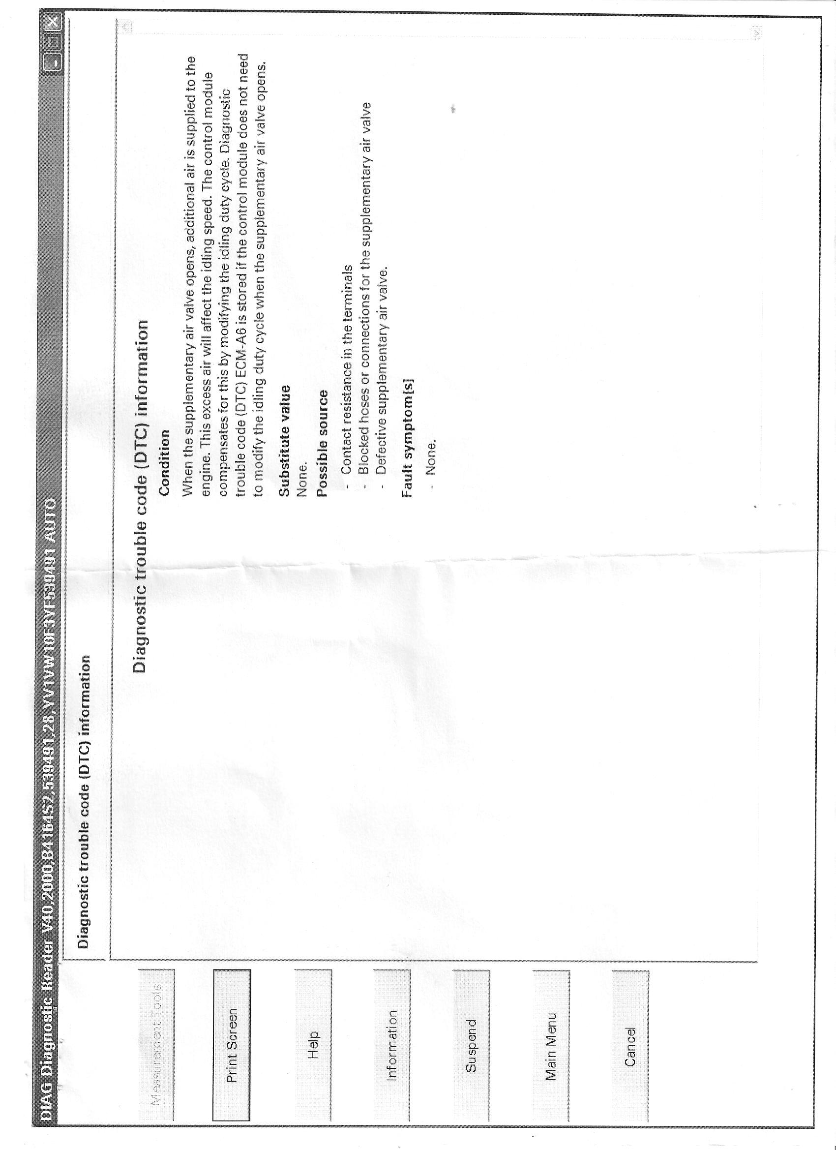

Salutare baieti! De azi sunt posesorul unui Volvo V40 1,6i. Piesa despre care va vorbeam este cica solenoidul, o valva suplimentara la filtrul de aer.Are eroarea (DTC)ECM-A6 : SUPPLEMENTARY AIR VALVE OPENS.Maine o sa va pun o poza cu piesa.Pentru MC am o rugaminte daca poate sa-mi dea un pret pentru piesa. N-as vrea sa merg asa cu masina.Oricum MC masina se prezinta bine doar problem ca e parbrizul crapat si piesa despre care am vorbit mai sus.Inca ceva:cum functioneaza stergatoarele de faruri, daca functioneaza?

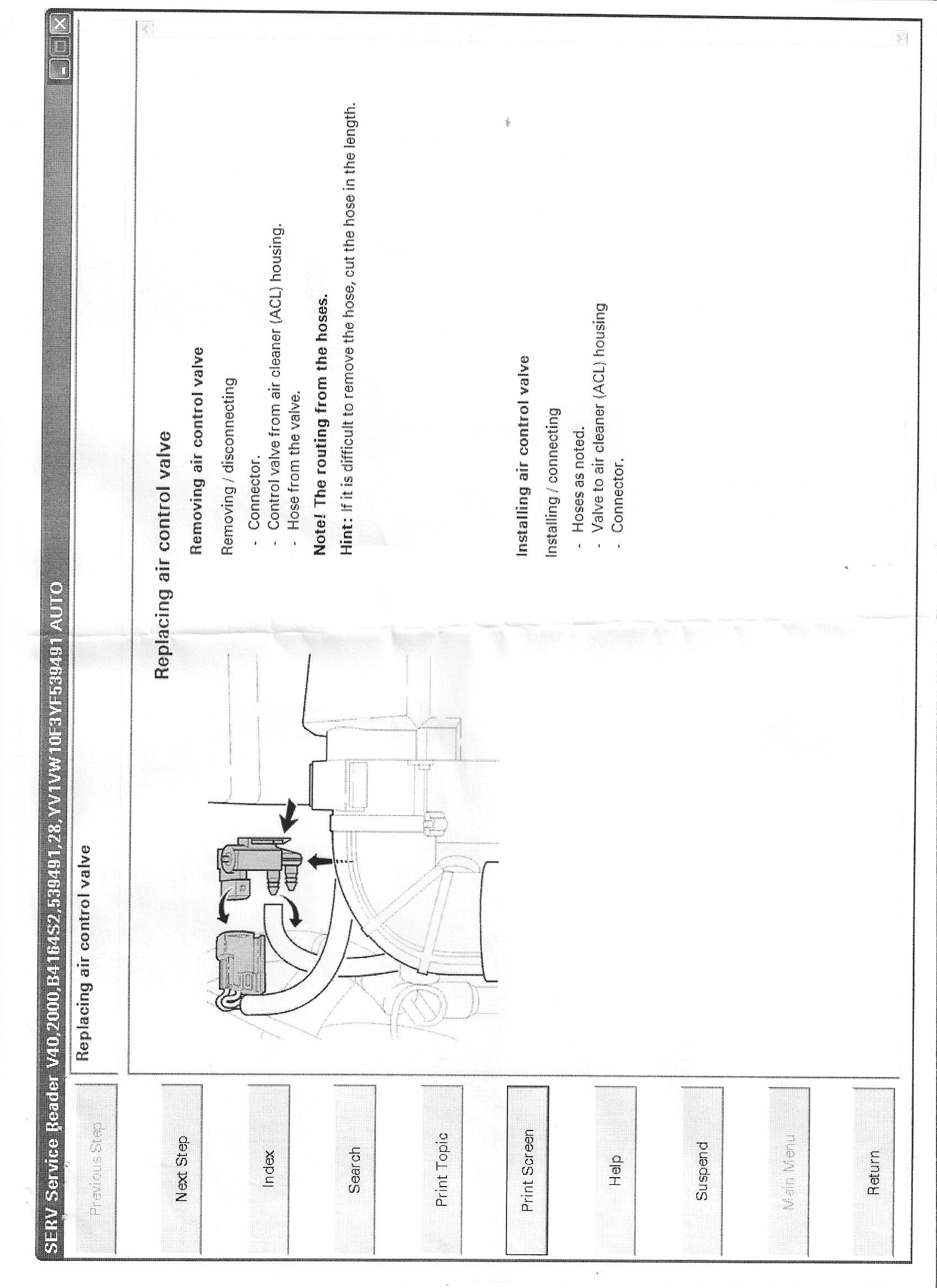

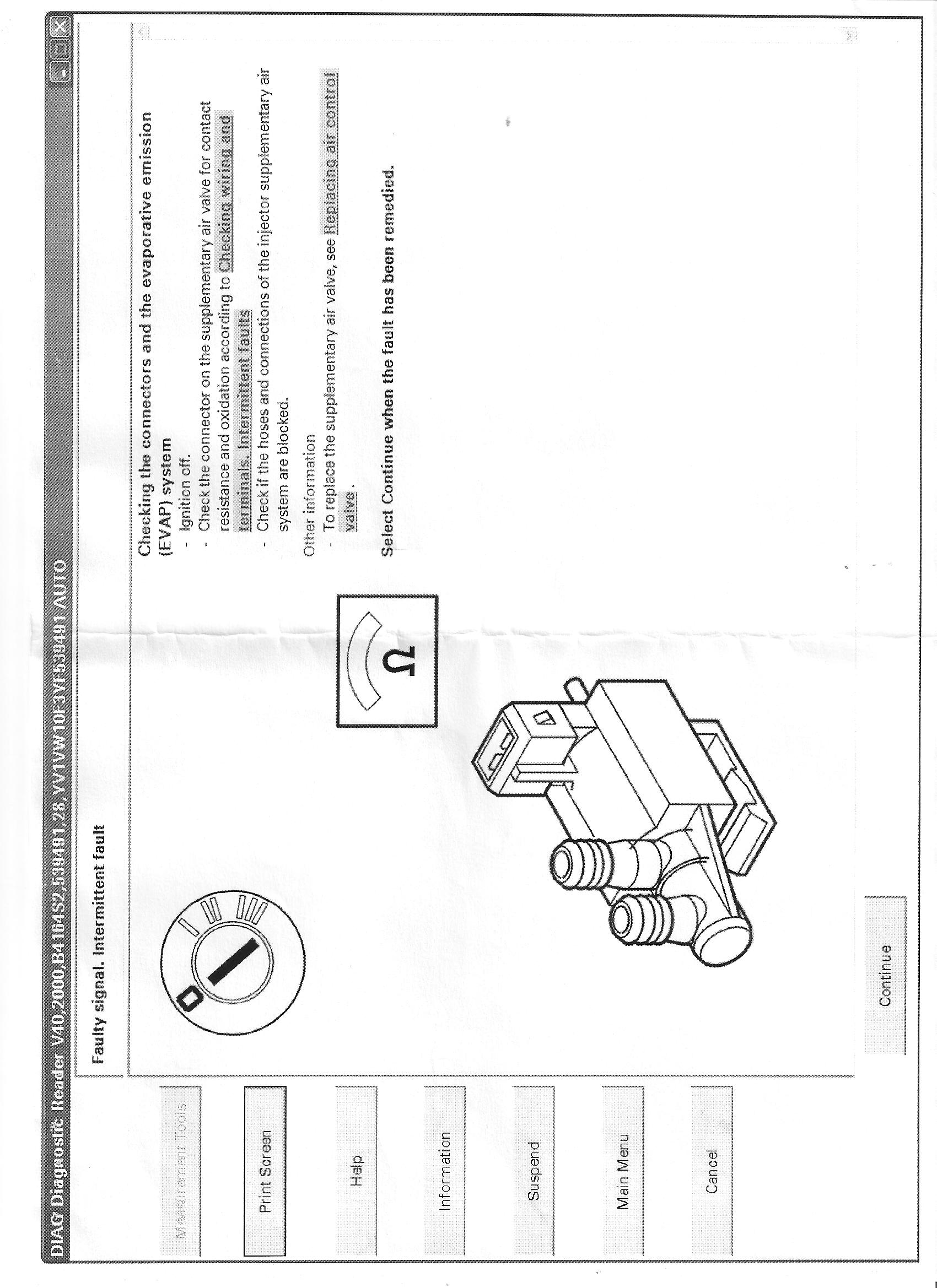

Uitati poza la piesa si diagnosticarea.Ma intereseaza un pret pentru piesa daca are cineva idee.
Cod piesa 30808284
PreÈ› in jur de 300RON afara È™i se găseÈ™te numai pe original .

Merci.Raman dator cu o bere rece pt informatie.Poate ne vom intalni vreodata in viata.Apropo, dupa inlocuirea piesei eroare se sterge singura sau trebuie mers la reprezentanta?
Nu trebuie mers la reprezentanta, trebuie mers la cineva cu un tester .
Din cate m-am uitat, acel "Air Valve" care este montat un pic in spatele filtrului de aer, are codul 9458450 si costa 170RON.
