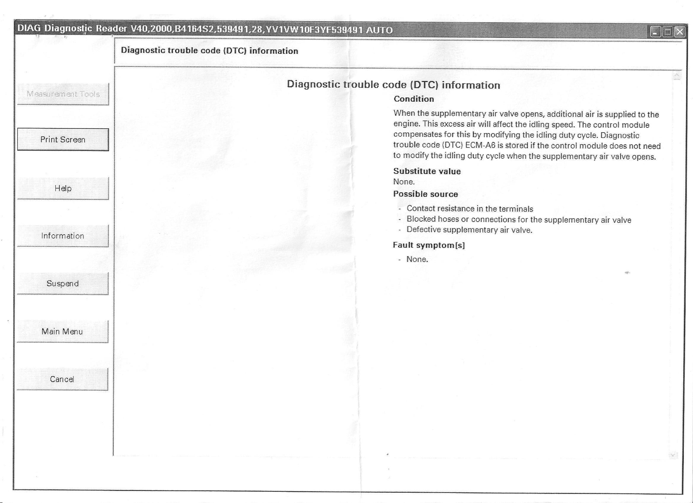

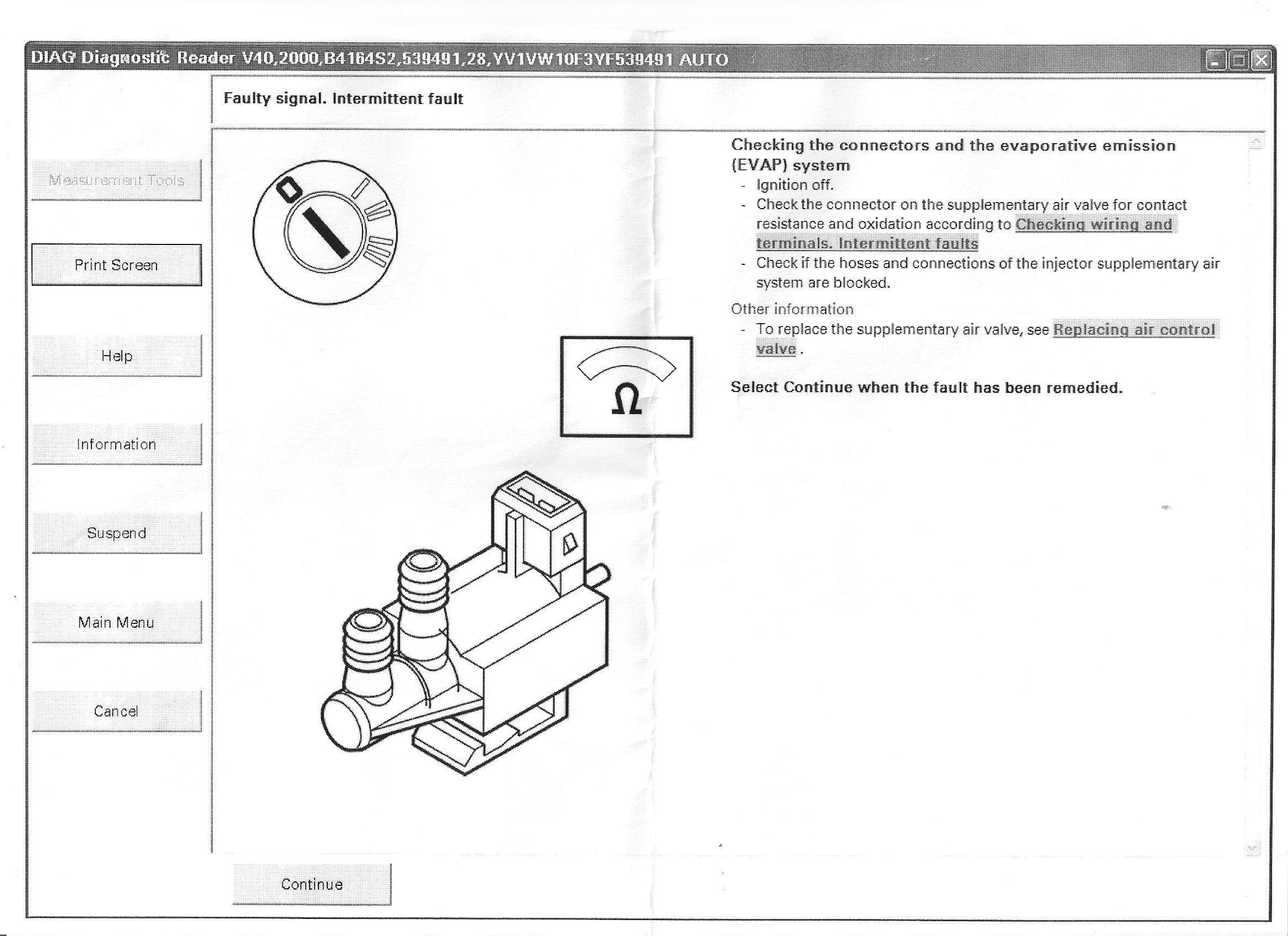

Eu nu aveam cunsotinta de piesa asa imi spusese omu, dar MC mi-a dat o explicatie, cod si pret.Dupa cum se vede si pe diagnoza scrie "supplimentary air valve". Oricum omul cat traieste invata.Numai bine.
Domnu' domnu, nici MAP sensor nu e, ca nu e turbo ;D E o valva care deschide flapsul de aer cald/rece ;) Cel putin e singura valva cu motz metalic de langa filtru pe care o stiu eu !

Prima data scria de EVAP sistem dupa care continua cu air valve .

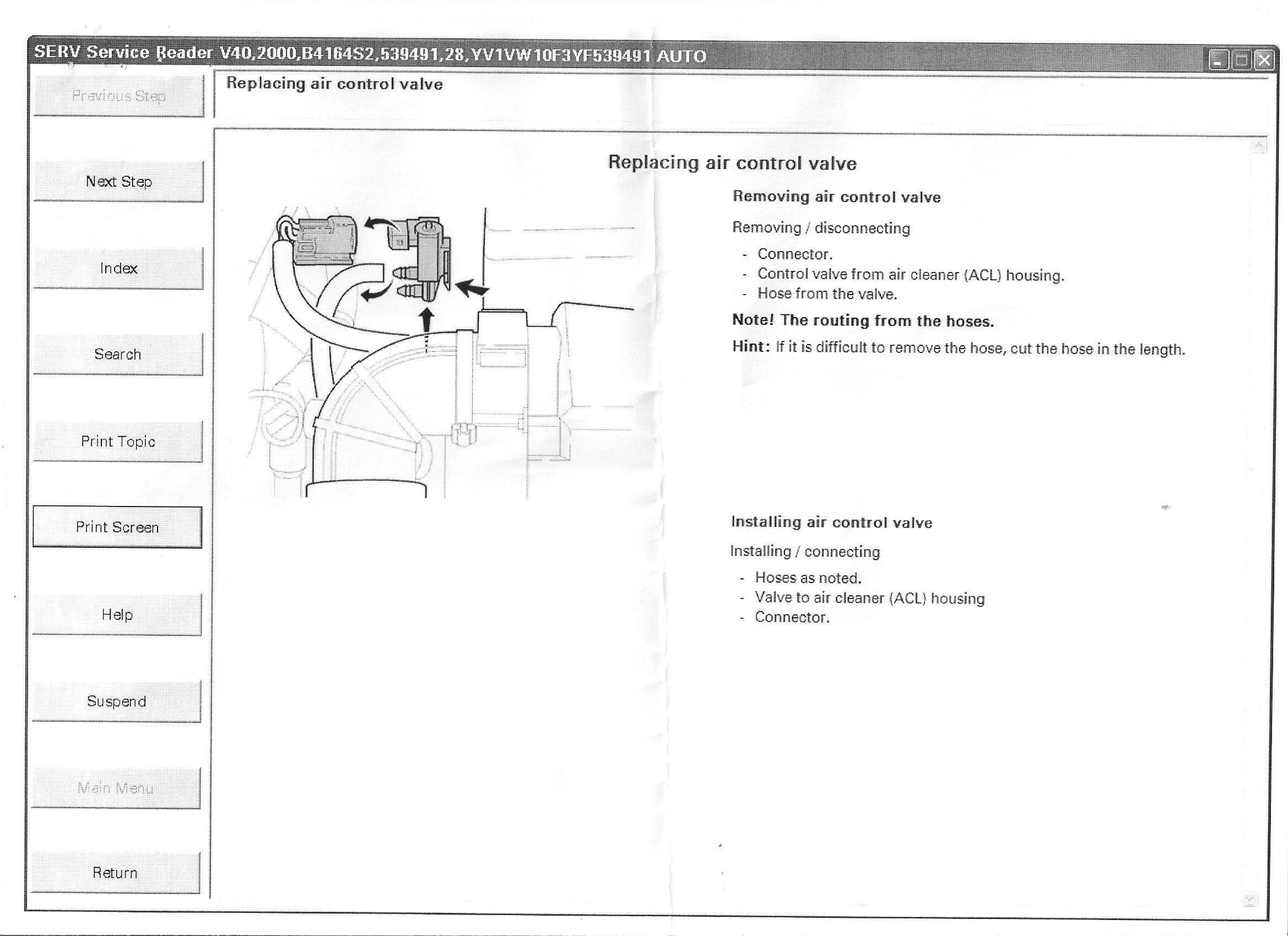

Mai departe codul corect este 30808284 si este pt motorul B4164S  iar codul dat de tine 9458450 este pt B4164S2 adica dupa 1999.
Verifica te rog in VIDA 2010 după care ma poÈ›i trage de urechi ;D
Pai te trag de urechi nenea, pentru ca V40-ul ala e din 2000, adica de DUPA 1999 si are motorul B4164S2... Adicatelea Euro 3, dupa normele RAR ;D
Iar VIDA 2010 e valabil pentru masini de dupa 2006, pana in 2005 inclusiv e caaat se poate de util ;D

Salut din nou baieti. Azi am schimbat valva de aer la V40-ul meu, vechea problema ce persista inca de la achizitia masinii.Pret 160 lei pe original cu tot cu stergerea erorii din bord pe tester.Acum am bordul intact, ca nou.Dar sincer,ca o prima impresie nu am observat nicio diferenta in functionarea motorului,nu stiu care e diferenta dintre acum si inainte.Sper doar sa se reflecte in consum cat de cat, acolo...ceva.... :thumbsup2:.
