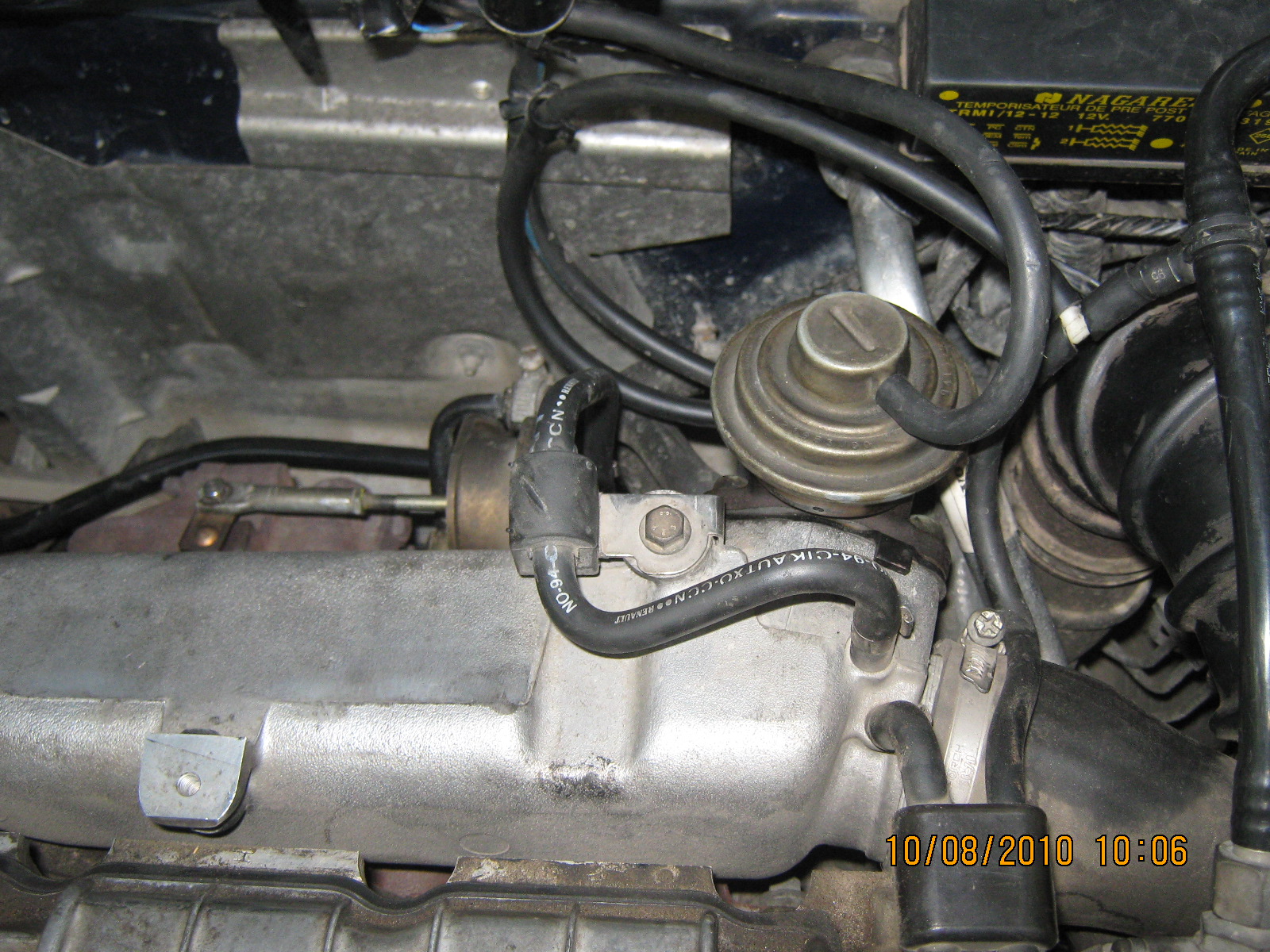

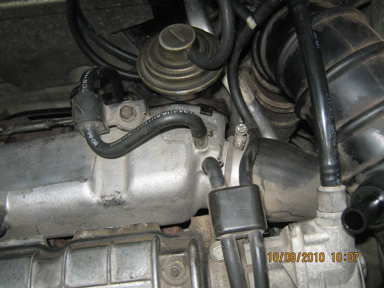

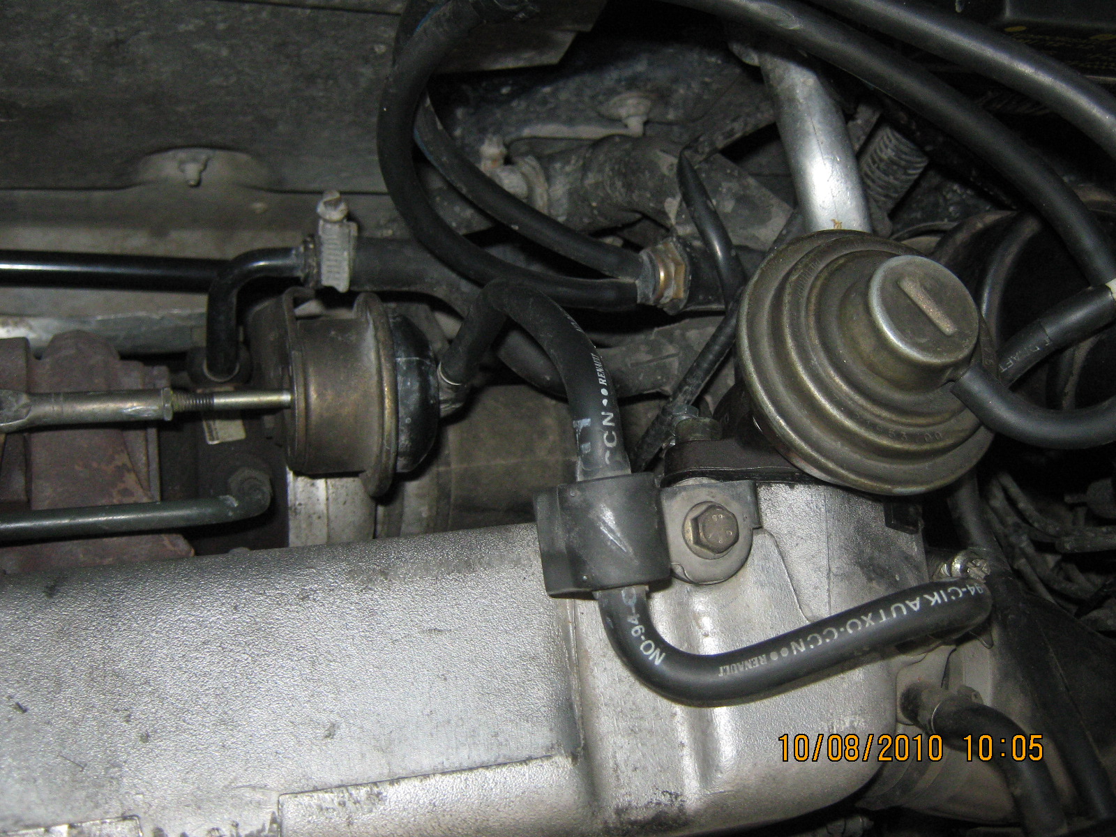

hooo,sa o luam usor am mesterit eu ceva dar nu cred ca am rezolvat nimic furtunul este bun,iar clapeta aia asa este nu prea ar avea rol importantpentru ca da in evacuare gazele uitati si cateva poze asa cum am promis deci close revin cu subiectul pompa servo pe care am demontat-o azi chiar m-am apucat de ea
Ce le incurcati fratilor... Wastegate-ul este exact ca un bypass cum a mai zis cineva, si permite cresterea presiunii generate de turbina pana la un punct. "Supapa" aia ce se cheama wastegate este compusa din 2 parti: Prima parte clapeta din interiorul turbinei pe evacuare, actionata de a doua parte, tija de la actuator adica capsula aia cu furtun. La motoarele fara electronica este actionata de presiunea colectata din admisie, nu de vacuum. In timpul functionarii, daca presiunea din galeria de admisie nu a ajuns la limita setata de actuator+tija, clapeta din turbina trebuie sa fie perfect inchisa. Clapeta are un rol foarte important! Daca membrana este perforata, turbina va face presiune mai mare, fortand motorul si pe ea insasi.

corect yknot !!!!! ;)  in cazul meu turbina trebuie demontata si curatata.... am mers prea mult timp cu egr-ul blocat pe inchis si  nu au mai intrat gaze in admisie sa actioneze wastergate-ul asa incat clapeta de la turbina s-a blocat si ea.... nemaifiind actionata s-a intepenit.asadar turbina a fost forjata la maxim .
