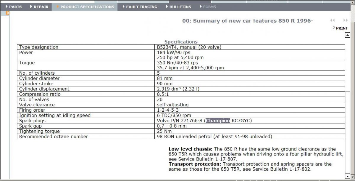

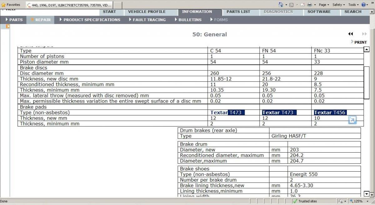

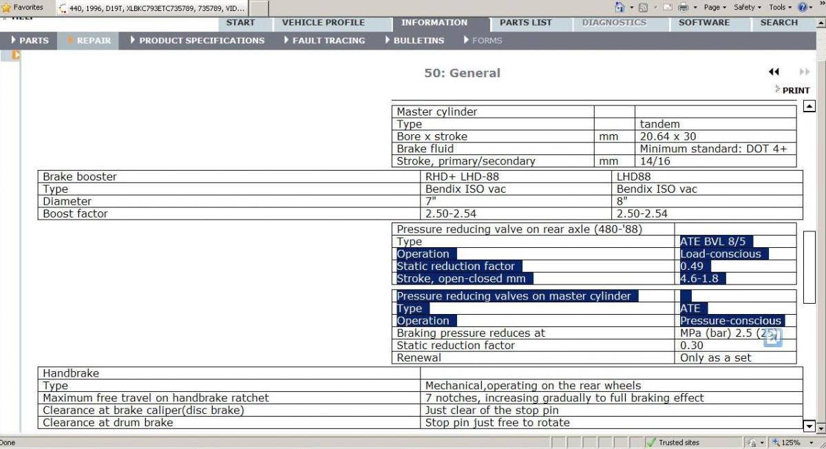

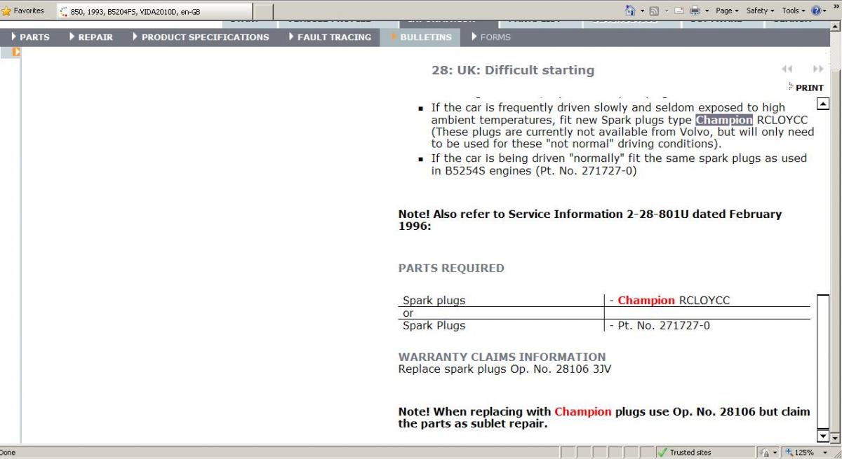

@Adi, zice in VADIS cine produce o piesa, o bujie de exemplu ?. Nu te cred .

Incerc sa iti caut maine cateva exemple, daca am timp, cand ajung la Vadis, ca in Vida au ras astia totul...
Sunt date la specificatii, nu la "parts"... mai butonati si voi ca se apropie tezele imediat... :)
Uite ca dupa nici 2 minute de cautari simple, am gasit si in Vida cateva exemple:
Textar
Ate
...Spor la cautari. ;)
Si cateva bujii Champion... Sper ca e edificator si suficient. :D
