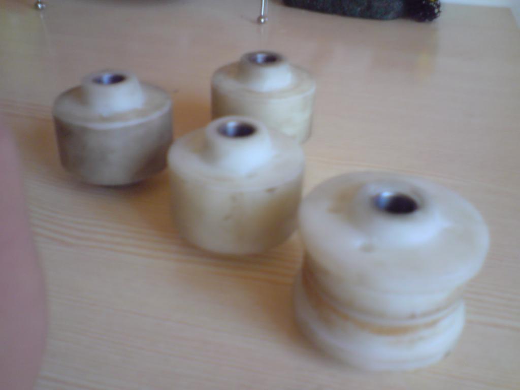

Am zis ca nu mai fac pe mecanicul dar uite ca recidivez... ;D
So... datorita stilului agresiv de condus pe curbe (si a altor motive obscure), reusesc sa termin bucsile de pe fata, intr-un ritm de 1 set la ~8 luni... ~20k km.
Dupa lungi tatonari la producatorii de bucsi poliuretanice (care nu produc repere pentru seria 400), am decis sa studiez un pic problema.
Datorita ajutorului unui prieten am intrat in posesia unui baton de poliuretan.
Dupa 2 strungari incercati (poliuretanul se prelucreaza greu, nu poate oricine sa se bage), va prezint rezultatele in pozele din atasament.
Inca nu le-am montat pe masina.
Voi reveni cu completari.

Am revenit cu detalii:

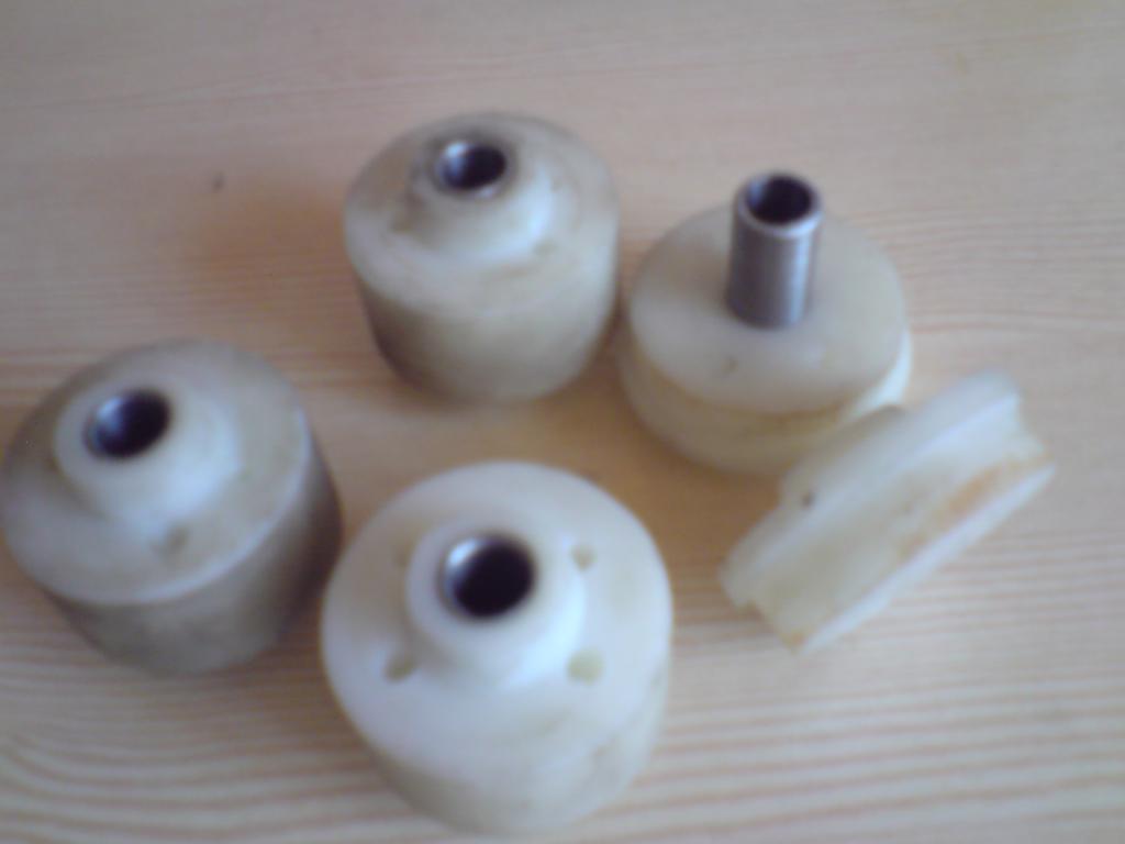

- manopera la strungar, cu tot cu cilindrii metalici din interior, a fost 100ron;
Sper sa le montez cat mai curand.
Sunt tare curios daca rezista (nu se sparg), in design-ul ales de mine.
O sa va anunt cum se comporta.
Multumesc.
Pentru un experiment... tinand cont si de manopera (de care sper sa ma eschivez) de demontare/montare... e cam mult si 100 ron. Daca am dat gres, era mai ~rentabil sa iau bucsi originale.  ;D

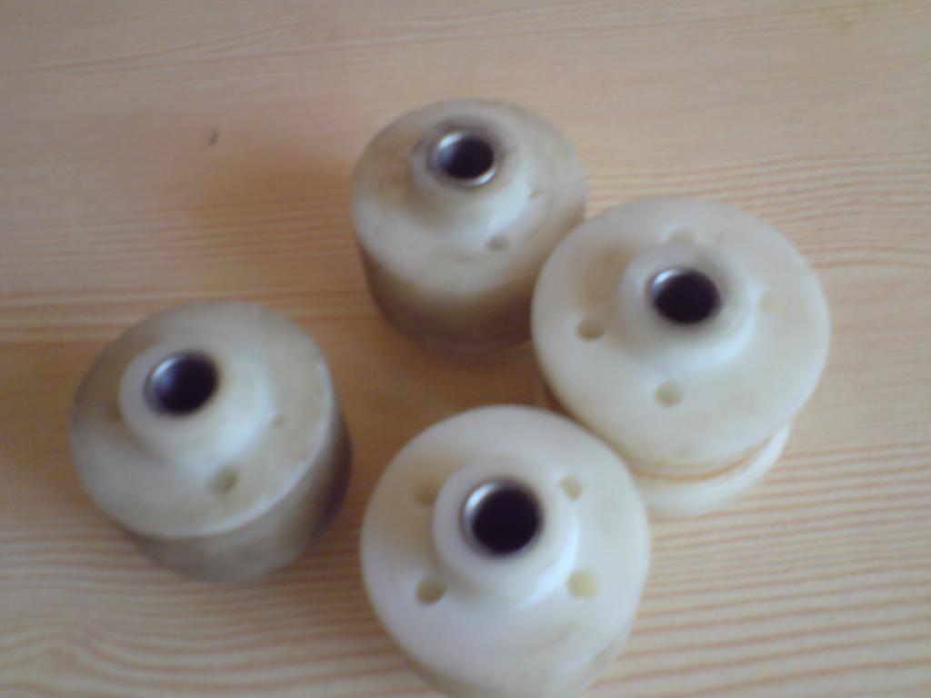

Btw... daca nu vreti sa aveti emotii cu montarea unor astfel de bucsi, optati pentru design-ul tip "palarie" (cum e in poze ansamblul din 2 bucati dar fara conul ala accentuat), fara nici o gaura de flexiune. Masina va deveni super-rigida dar "reliable".

Bucsile astea fac parte dintr-un proiect mai amplu.
Am asteptat sa imi soseasca o caseta de directie, care acum cateva ore a aparut.
Degeaba pun bucsile daca nu pot manevra volanul cum trebuie. Am tot sistemul de servodirectie, cu tot cu pompa, de pus la loc.
Mai caut cateva oferte de manopera si daca nu gasesc ceva mai avantajos, incerc sa ma apuc eu de treaba.

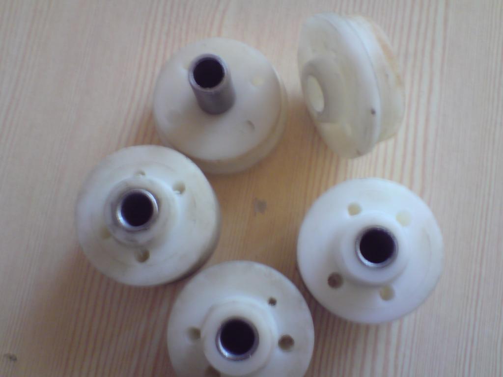

Tocmai am pus bucsile din poliuretan.
Deocamdata numai pe partea dreapta. Maine ma duc sa le schimb si pe stanga.
A zis mecanicul ca nu o sa imi placa cum se comporta si nu a vrut sa imi puna pe ambele parti. Mi-a prezis ca maine ma duc sa le dau jos. :P
Ca o prima impresie: sunt extraordinare! :occasion18:
Imediat dupa ce le-am montat am iesit la un test drive si cum nu am gasit un drum destul de stricat (ale naibii, cand iti trebuie, nu le gasesti), am intrat pe un drum forestier.
Am mers in diferite regimuri de viteza... 20-30, 40-50 si 60-70
Nu numai ca nu s-a rigidizat suspensia, in sensul rau, ci tocmai ca absoarbe f bine socurile. E ca si cum pe partea aia, am un amortizor care inca nu s-a inventat. :)
Nu bate, nu zgomote, nu nimic... sunt super.
Abia astept sa le montez si pe stanga.

Am montat bucsile si pe partea stanga...

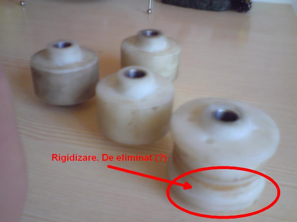

Datorita designului ansamblului de 2 bucsi (care au inlocuit bucsa mare), cel putin pe moment e ceva mai rigida decat mi-am dorit, pe partea stanga .
Nu imi dau seama de ce nu mi-a venit ideea sa o fac dintr-o bucata, numai cu un singur guler... in partea de sus, unde chiar trebuie sa fie.
Per ansamblu masina e ok, imi place Daca or sa ma tina bucsile pana la primavara, o sa vad atunci cum se comporta masina, cu ceva cauciucuri mai "de omenie"... nu cu 185x65, cat e acum. :D

La modelul tip palarie are ca defect atunci cand lucrezi la roata cu masina ridicata cam forteaza bucsa(originalul fiind gaurit), dar ca si rigiditate confera o tinuta de drum mai sportiva si un rulaj mai exact a rotii pe strada.Cel putin asta am observat la mine de aprox 1 an de cand au fost montate.

Cea tip palarie de pe stanga, am sa o schimb cu prima ocazie.
E diferenta destul de mare intre comportamentul celor de pe dreapta si a celor de pe stanga.
Pe stanga e Tare inspre f tare. Pe dreapta e mediu-mediu-tare.
Pe drumuri proaste, cu cratere, petice multiple, gropi... se simte rau in masina... aproape la fel de rau ca spatele, pe care am pus arcuri cu marcaj galben (cele mai tari, optionale din fabrica) si amortizoare pe gaz, de inalta presiune.
Pe drum doar cu denivelari, e ok. La drum intins, pe curbe, inca nu am testat.
...Deci se poate si mai rau, fara sa apelezi la poliuretanice. :laughing7:
