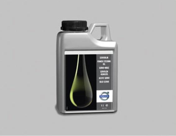

1 l 30741 424
Power steering fluid designed for Volvo power steering
systems. The fluid is specially designed for high temperature
variations. Working range from - 40° C to more than + 130° C.
The oil is designed for use in the roof hydraulics for Volvo C70
06-.
Technical data
Quality: ISO 7308 WSM-M2C204-A2
Color: Green
Density: 840 kg/m³
Base: Hydraulic fluid
Lowest flow point -54 °C (104°F)
Viscosity at 40 °C: 19 mm²/s
Viscosity at 100 °C: 6 mm²/s

pt v40 am luat pe original si e verde
cea din poza de mai sus
Iar inauntru este Pentosin CHF 11S dupa cum am mai spus si in postul #2 DAR nu a vazut nimeni :smile:
am citit  si vadisul acesta recomanda;
dara am spus ca ii culoarea verde (mai sus am citit ca-i rosu)
Daca pe bidon arata o picatura verde, daca in bidon e tot verde, daca Pentosin este numai verde cum .....sa fie rosu ;D

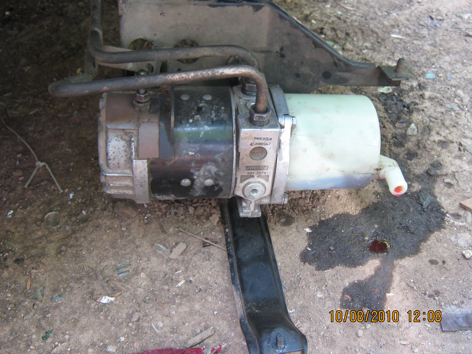

Daca e pompa de Renault, ma gandesc ca ar fi trebuit sa gasesc una ca a mea, in aproape 2 ani, cat am cautat una.
Identica cu a mea, numai una am vazut in tot acest timp si era de la seria 400.
Pompa e marca HPI dar din ce retin, nu are nici o eticheta pe ea.
...O sa mai verific odata ce scrie pe ea.

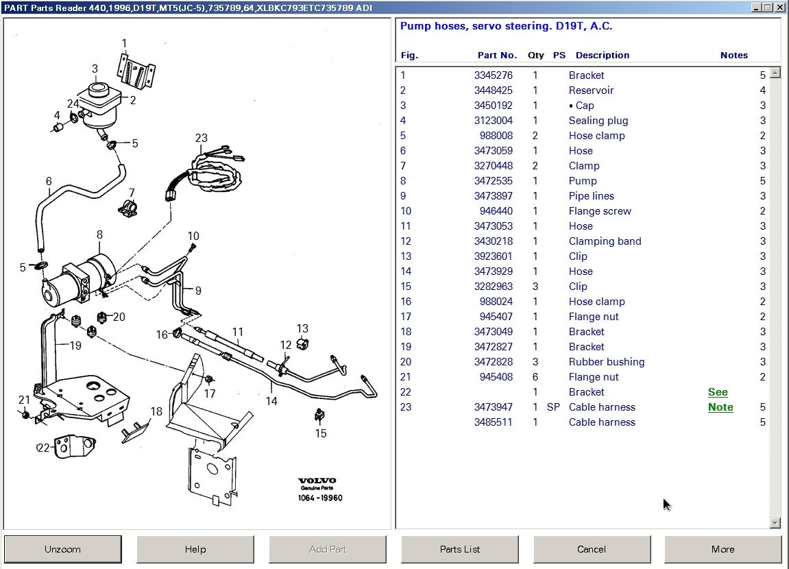

Daca imi dai codul OEM de pe ea gasim si uleiul potrivit .
Eu nu am gasit deloc aceasta pompa in VIDA 2010 .
La Volvo este cod: 3472535.
Cand ajung acasa, o sa incerc sa descrifrez ce scrie pe ea.
Merci.
Este aceiasi de pe Pejo 306 (J5080567)  deci nu are nici o treaba cu reno .
Da, de Peugeot am gasit si eu cand cautam, era doar capacul/rezervorul din fata usor diferit.
Deci: ramane Pentosin?
Azi vreau sa o fac.
P.S. Dupa cautare J5080567, zice ca a fost folosita si la VOLVO S70 (P80_), cu part no: 8603159
- 8603160. Asa e?

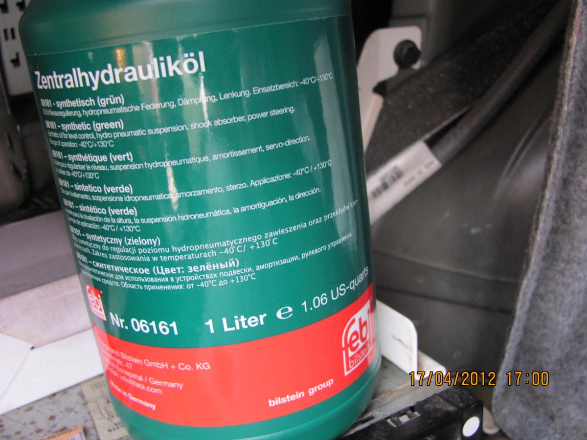

Dupa cate stiu in locul lui Pentosin CHF11S merge si Febi 06161 sau SWAGUL echivalent
