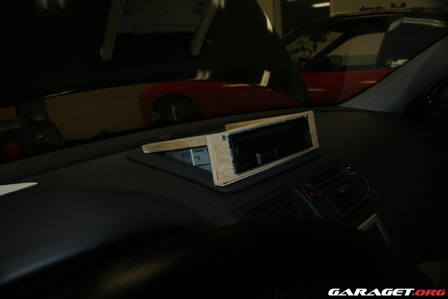

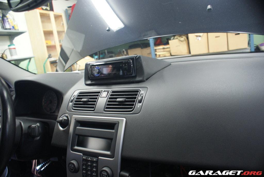

Sunt deacord cu tine dar...iti place cand vezi atatea "device-uri" pe volan, pe bord,pe la fantele de aer e.t.c.?Aici e marea problema, estetica, pt ca solutii sunt o gramada (vezi foto atasat) da estetica conteaza pentru unii.
post-1859-049610600 1298840731_thumb.jpg post-1859-060152000 1298840760_thumb.jpg
L.E. - sper sa nu o iei in nume de rau, e doar o parere personala...

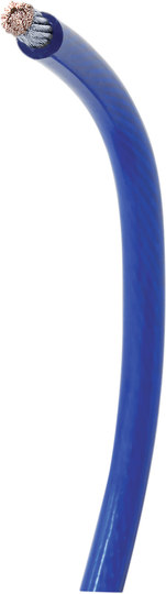

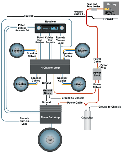

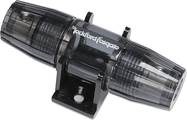

vreau sa sar putin de la topic,dar as vrea sa stiu daca cineva,a mai montat singur o statie de amplificare si subwoofer,de unde trebuie luat curent continu 12v.Daca cineva a facut asta si poate sa impartaseasca si la alti ar fi minunat,va multumesc! ::)
Daca te referi la tensiunea de alimentare a amplificatorului si acesta este de putere mare ideal ar fi sa iei curent direct de la borna bateriei, sa folosesti un cablu si siguranta intercalata pe cablu imediat dupa borna bateriei ca in imagini:
post-1859-070498500 1299012033_thumb.jpe post-1859-075194600 1299012047_thumb.jpe
Ai in imaginea de mai jos o schema:
